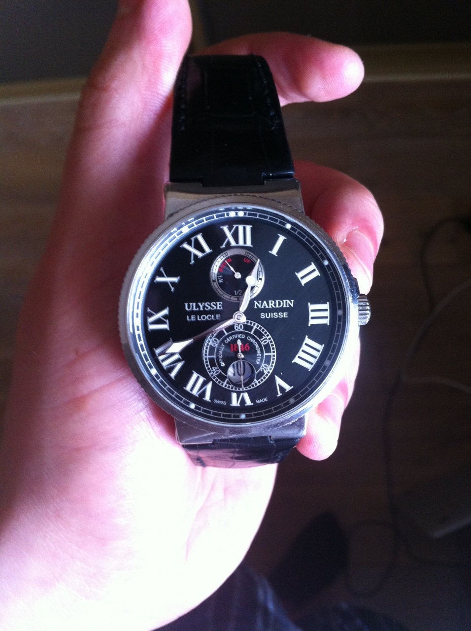

Форумчане, добрый день!
Хочу обратиться к знатокам со следующим вопросом:
На моих часа UN Maxi Marine Chronometer 43mm индикатор запаса хода не доходит до последней рисочки. То есть часы останавливаются при том, что на индикаторе еще остается какой-то минимальный запас хода.
Часы покупались немного поддержанными в ломбарде Перспектива и на них еще есть полугодовая гарантия от самого ломбарда.
В приложении находится фотография.
Подскажите, пожалуйста, с чем это может быть связано и стоит ли мне сразу идти в ломбард?
Спасибо

а при полном заводе как стрелка стоит?
если уходит выше за риску то нужно просто переставить стрелочку процедура проста и недорога

При полном заводе все ок. То есть просто доходит до последней риски

Загустела смазка - часы останавливаются раньше времени.

пора на ТО

когда покупаете в ломбардах делайте сразу профилактику,не важно что они там поют
