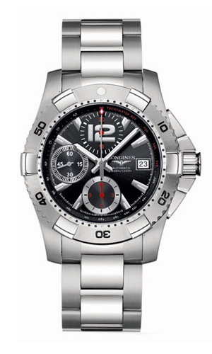

Уважаемые коллеги, подскажите, как снять безель с этих часов ничего не повредив?

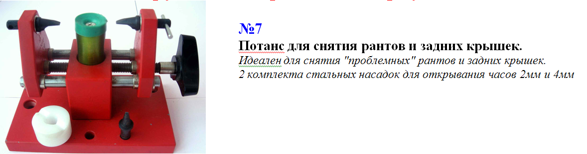

Примерно таким инстрУментом. Цена 106 баксов, или отнести в мастерскую, обладающую оным. Есть мастера, снимающие варварскими методами , но там "ничего не повредив" не получится по определению.

Это приспособление для крышек, для крутящегося безела совсем другое и стоит оно много больше.

На худой конец при отсутствии краба для снятия рантов, это приспособление помогает на ура, и царапин не оставляет.
