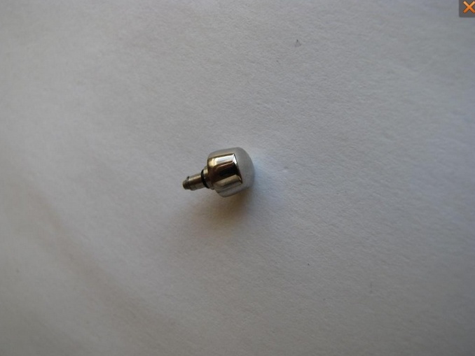

Купил недавно на Молотке кнопки для часов Штурманские. При попытке заменить кнопку в моих часах Полет 3133 выяснилось, что новые кнопки короче родных примерно на 1 мм, а их ось немного толще, чем на родных. Кнопки естественно не влезли. Для сравнения разобрали мои Штурманские 31659. Новые кнопки тоже короче родных примерно на столько же, а вот диаметр совпадает. Интересно, что же это за кнопки и от каких Штурманских? Можно ли их вставить в мой Полет? Я думаю, придется подточить фланец и расширить отверстие, но боюсь, что корпус испортят и будет лажа.

Сейчас восновном все новодельные детали к советским часам родом из Китая...Корпус не портите - лучше подточите сами кнопки.

К сожалению, кнопку подточить вряд ли получится - мешает проточка под уплотняющую резинку. Разве что диаметр уменьшить можно. Все-таки интересно, еслди это китайская поделка, то на какие часы? Может быть, на поздние Штурманские, которые с круглым корпусом?

Сегодня мне попался старый корпус с облезлыми кнопками, сравнил старые кнопки с моими новыми. Чертов часовщик, он даже внимательно не рассмотрел эти кнопки, и меня с толку сбил. Они в комплекте с надетыми втулками. По ходу, он пробовал вставить новые кнопки вместе с втулками в старые втулки, естественно у него не получилось Можно разобрать кнопку и вставить в старую втулку, а можно втулки заменить. Они легко вынимаются узкогубцами.
Зато цены лупит дай боже: у других профилактика Штурмов стоит 250 000 манатов(17,5$), а у этого только разобрать-собрать 300 000 (21$)? и при этом говорит, что могут сломаться оси маленьких стрелок. Больше к нему ни ногой.
