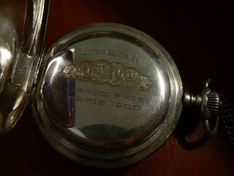

Помогите определить Омегу
Здравствуйте, помогите пожалуйста определить часы, я не супер специалист, скорее любитель. корпус вроде подозрений не вызывает, клейма, номера присутствуют. На циферблате надпись Омега. Подозрение вызывает механизм, нет не клейма не номера... Может быть механизм Омегой и сколько примерно стоимость этих часов?
Заранее спасибо.

Сообщение от ruskij Посмотреть сообщение
Заранее спасибо.
не уверен, но предположу, что механизм не от омеги. Насколько я знаю, омега всегда свои механизмы маркировала. Но могу и ошибаться. Года 1910-е. По стоимости,- тут Вам специалисты скажут.

Калибр омеговский, только без подписи.
Одна из вариаций, довольно высокого класса. См. ссылку:
http://www.omegawatches.com/index.php?id=522
Чуть иначе расположен мост барабана, потому что корпус закрытый и заводной вал на 3 часах вместо 12.
Снимите циферблат, наверняка там будет подписано. И номер там есть на плате, по нему год выпуска можно определить:
http://german242.com/articles/omega_serial.htm

Если навыков нет - лучше не трогать.
Сначала надо снять стрелки, потом отвинтить 3 винта на боковине основной платы механизма, потом аккуратно снять циферблат - пальцами, без помощи инструмента. Эмаль хрупкая, трещины остаются на всю жизнь.
