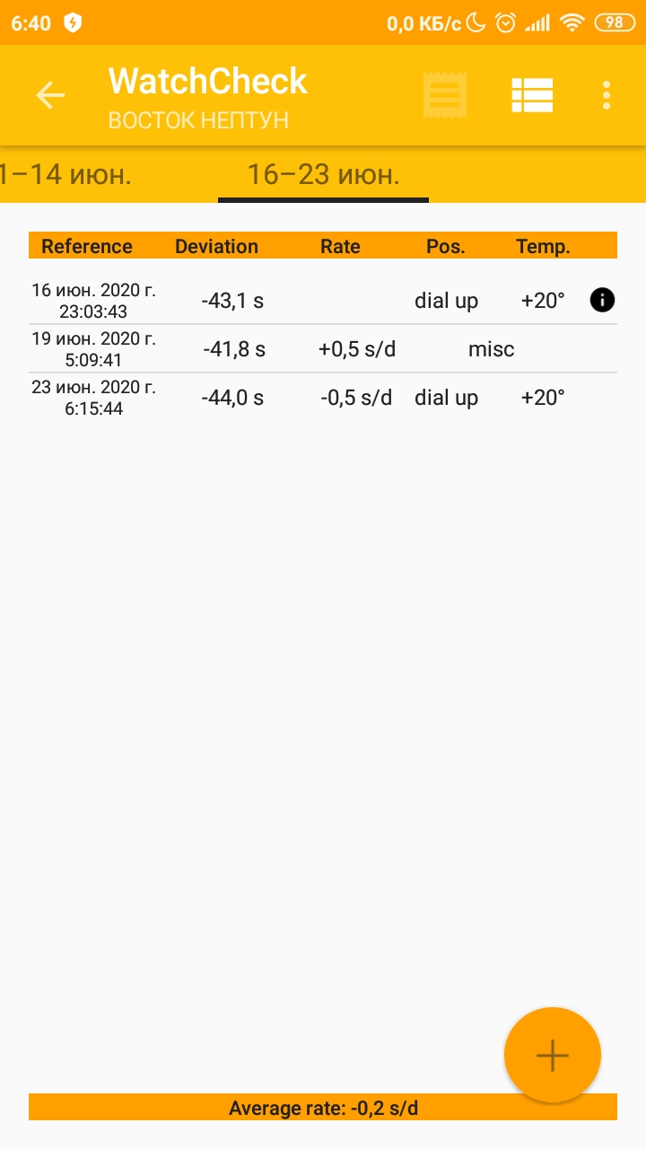

Вот такую точность хода выдает мой Нептун
точность хода
