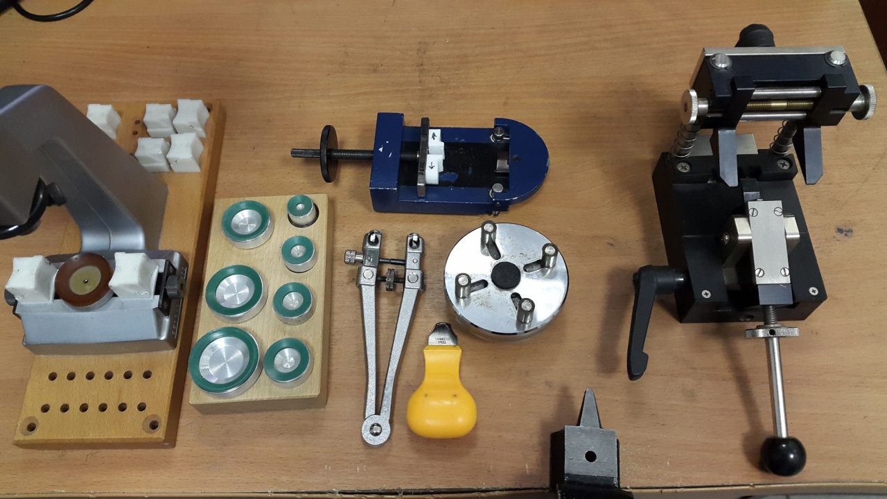

а вот как плотную крышку открыть??
  #80
Старый 03.05.2017, 11:07
Alcher Alcher вне форума
Регистрация: 04.04.2013
Сообщений: 47
Сказал(а) спасибо: 2
Поблагодарили 41 раз(а) в 18 сообщениях
Сообщение от Alexander12 Посмотреть сообщение
Как то так.
