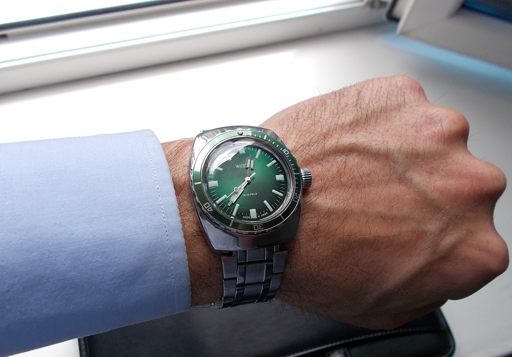

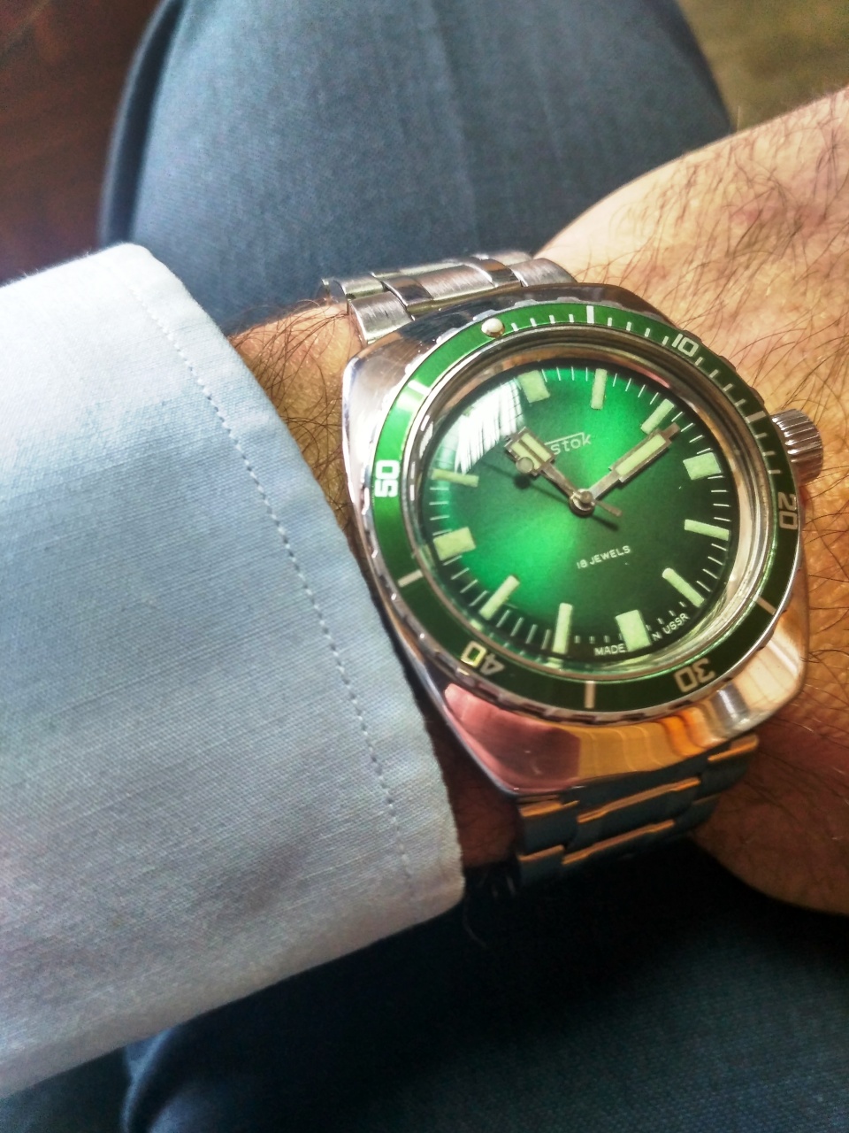

Сегодня в бочке 2209.

Безель просто великолепный! Все вместе дает очень удачное сочетание!
