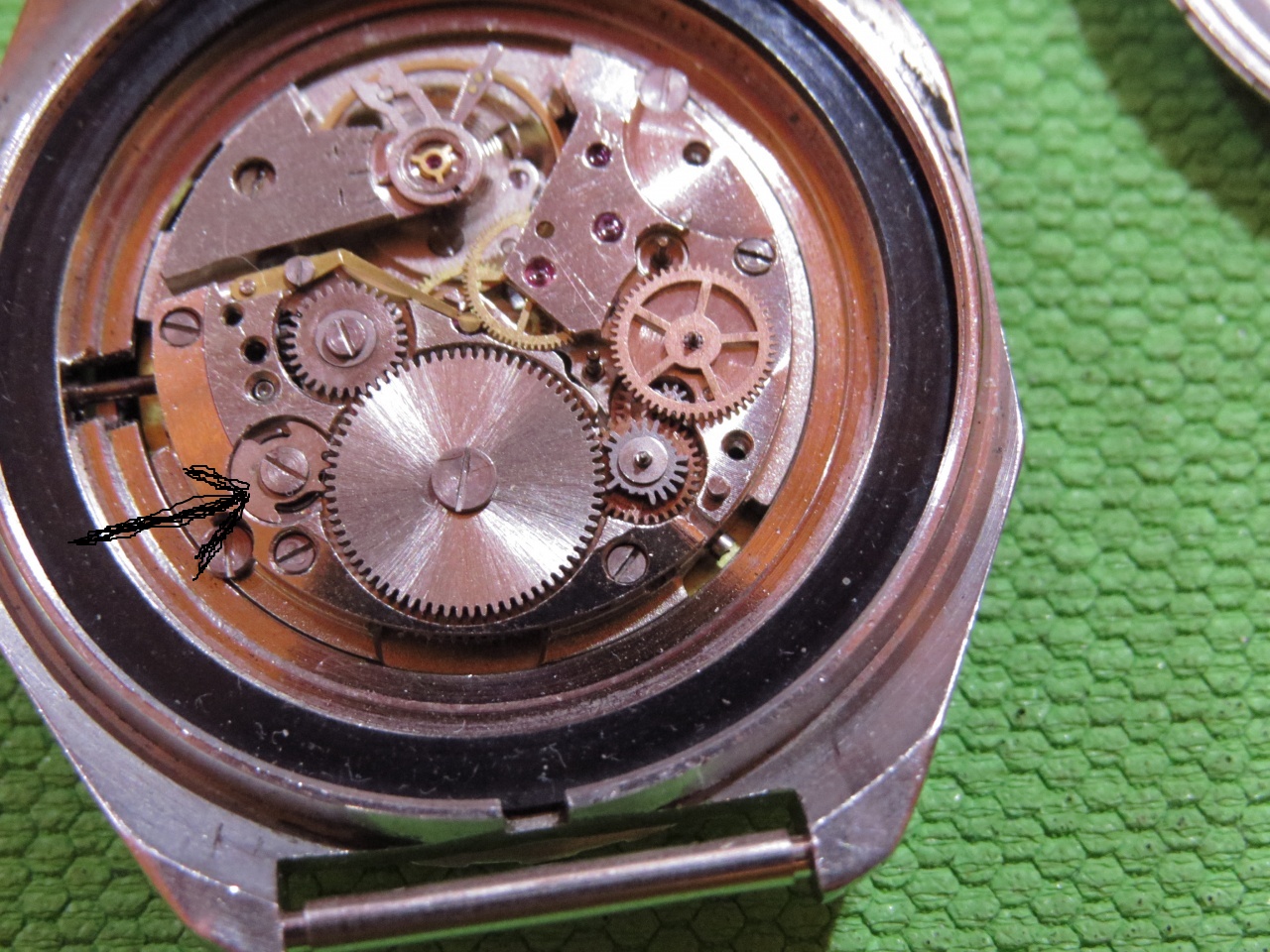

ID:	1655447Воспользуюсь фотографией Valve69 .Надо снять мост автоподзавода и проверить работу собачки(стрелкой отмечена) ,может пружинка соскочила .

Так её и так видно? И при заводе вручную видно, что работает...

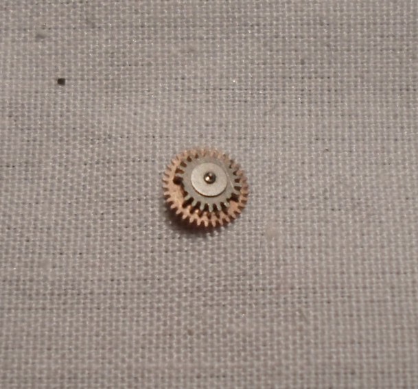

Сообщение от VladimirKireev Посмотреть сообщение
На этой фотке видна самая характерная и частая поломка - отлетают зубья на передаточном колесе.
ID:	1655457   Нажмите на изображение для увеличения

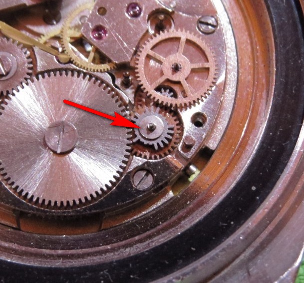

На фото у заводного барабана как раз видно третье реверсивное колесо( с выбитыми зубами). ИМХО. Оно у вас в часах умерло.

Вот это, конечно, видно далеко не так хорошо, но также не вижу никаких "отклонений". Я сразу на него и думал, что что-то не так, потому его рассматривал уже, внимательно, насколько возможно с неснятым АП.
Сообщение от skynomad Посмотреть сообщение
буду знать, что это тоже реверсивное колесо, спасибо.

Сообщение от Irkut Посмотреть сообщение
Ну как минимум реверсивные колёса крутятся нормально,
Колеса работают, но человек пишет, что пружина прокручивает ротор обратно. Бывает такое когда игла сломана у 3-й шестеренки. Может быть и еще что то. Надо смотреть.

Сообщение от alandron Посмотреть сообщение
Мне не видно, чтобы это колесо как то двигалось по-разному при вращении в одну либо другую сторону. Вообще не вижу, как оно крутится.

Зеленым отметил шестеренку у которой ломается верхняя игла.
