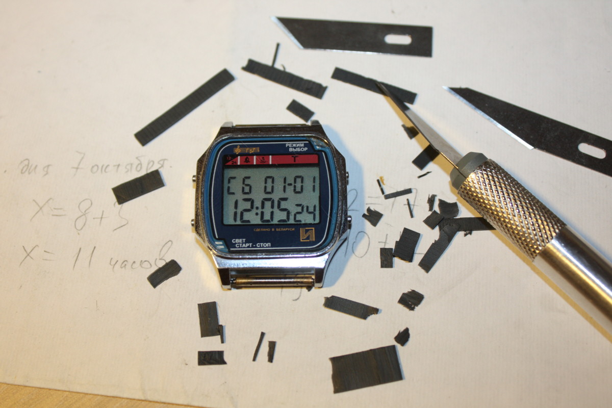

Я пробовал резать резинки от настольной-настенной Электроники 8-5, результат на фото.

Эти 3 пользователей сказали Спасибо! eir139 за это сообщение:

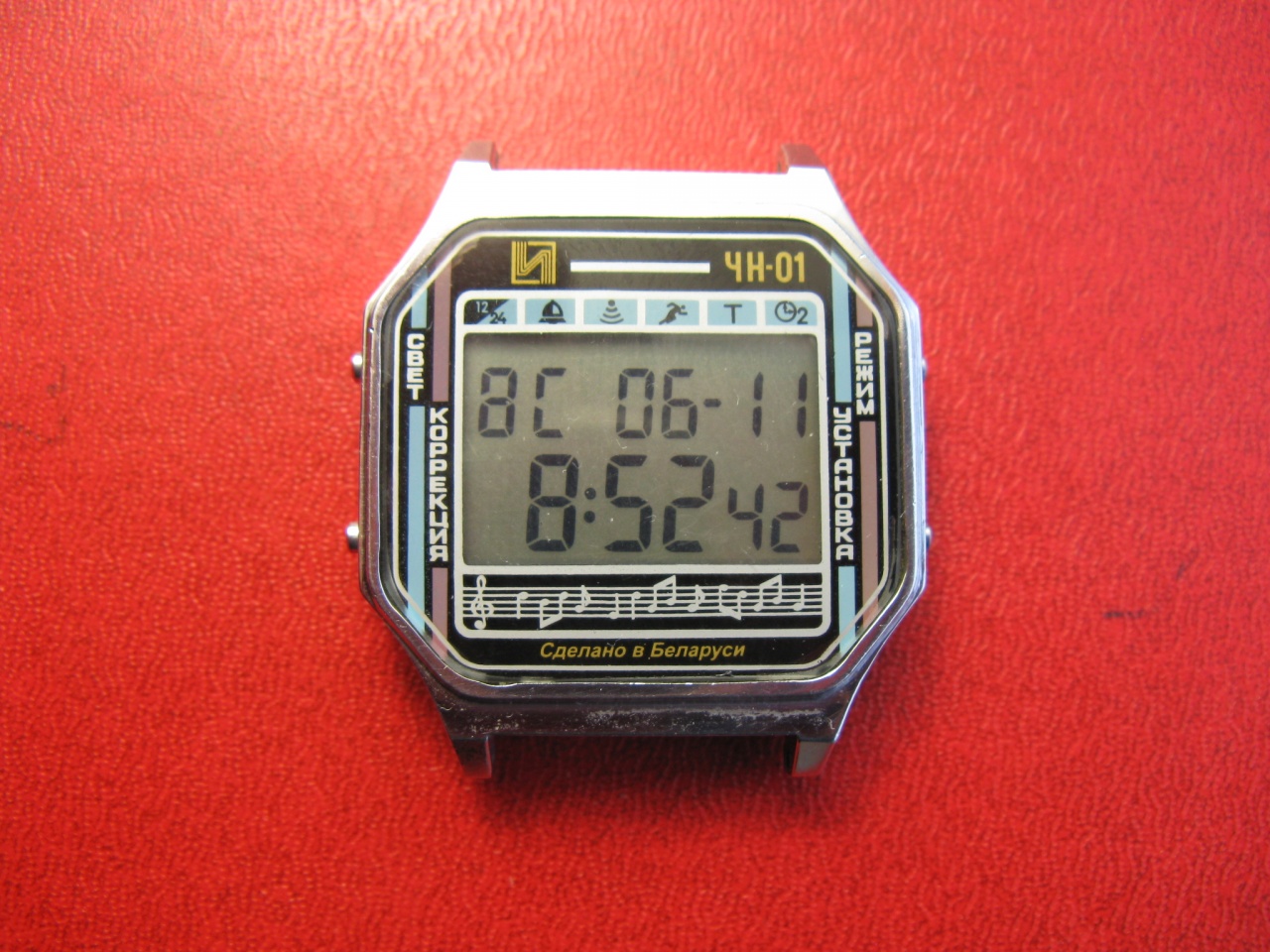

Замена жки прошла успешно,часы в строю! Две короткие резинки взял от тетриса,надо было все менять ,но больше разбирать не буду.
