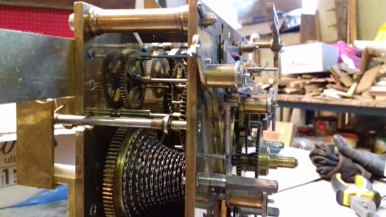

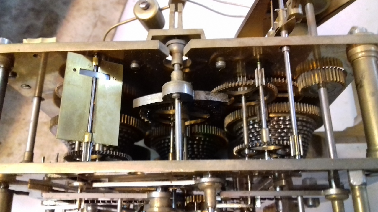

Начали...

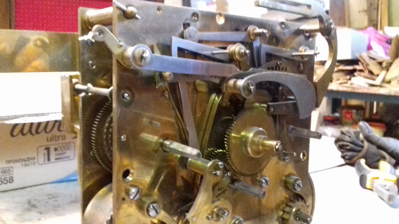

Пиехал Ник ФМС помог снять гонг... искренно порадовался приобретению...
Механизм хочет ожить и подает признаки к действию ..как говорили специалисты смазка застыла в кокс.

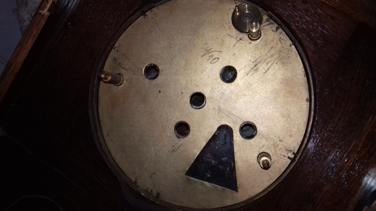

Вопрос к знатокам....

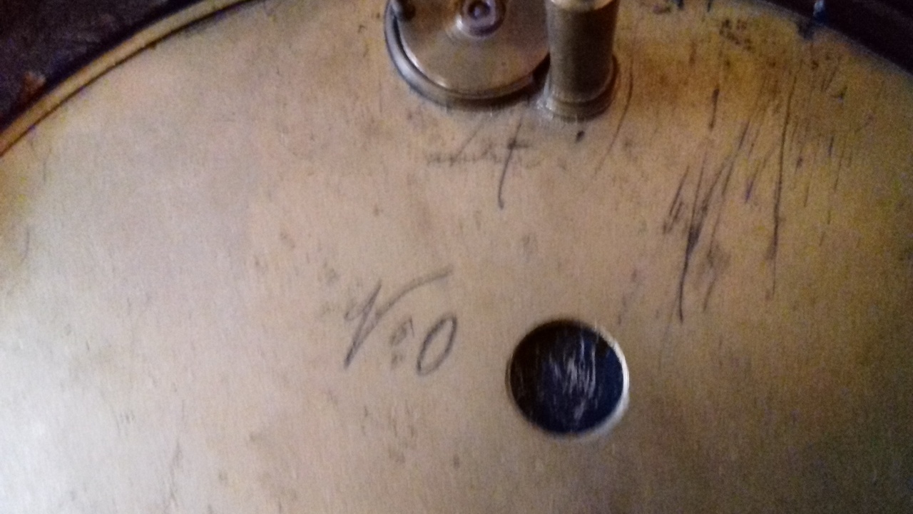

Что означает номер на внутренней пластине цифера.
Всем спасибо за интерес к теме.
Пожелания приветствуются..
Пружины затянут до края... завтра попробую отпустить...
Есл рекомегдации что бы не навредить мех?

Если вы не смогли самостоятельно снять гонг, лучше отдать архисложный механизм специалисту. Это совет.

Кстати сложность демонтажа гонга было вследствии застывшей смащки ударных молоточков...

Интересно сделано, что улитка соединяется с основной осью через дополнительное колесо, придает красоты этот момент.
При наличии фотоаппарата в телефоне проблемы не вижу, можно каждый шаг фотографировать и форум поможет, на то он и нужен. Конечно, лучше было бы потренироваться на мехах попроще, но если с техникой раньше встречались, то не спеша, то за пару-тройку дней переберете его, тут мелких деталей нет. Тут главное - на сколько это Вас самого заводит.
И тут у меня кстати вопрос к экспертам - когда должен переключаться час на улитке на таком и подобных механизмах? Немного поясню, вызов боя происходит штырьком на вексельном колесе (и его синхронизируешь с часовой и минутной стрелкой), а переключение часа на улитке происходит штырьком (на звездочку) на минутном колесе, на основной оси, соответственно, он по идее должен отработать когда-то заранее (чтобы бой отработал новый час). Соответственно, после переключения часа на улитке репитир уже будет отрабатывать следующий час, но это ладно... у меня в конце концов вопрос в том когда это настроить по правилам - может, например принято на получас этот настроить переход часа (на улитке-репитире).

Александр ...спасибо за интерес к теме....в сей мех не полезу однозначно...это для меня космический корабль...да и как понимаю барабанчик должен встать в родное положение...
Ой други страшно мне...я мех переношу как динамит)))

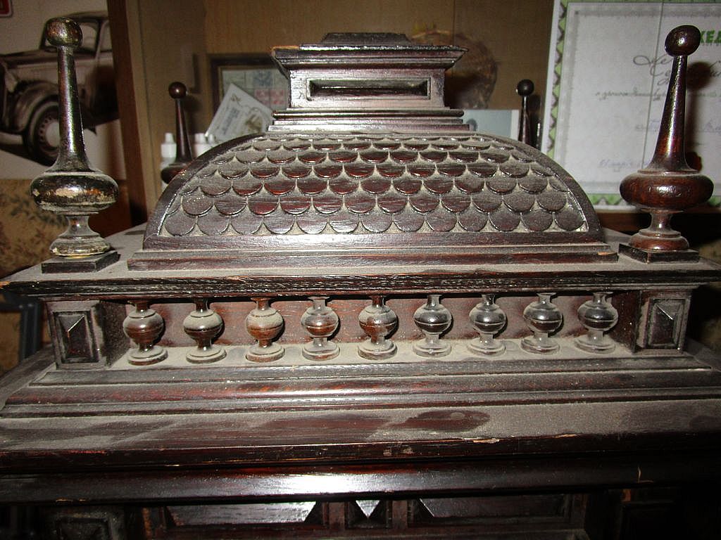

С уважением, Владимир!

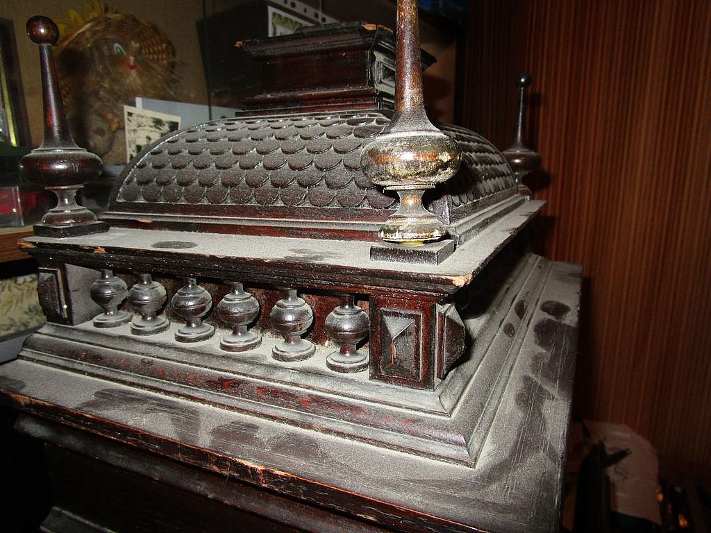

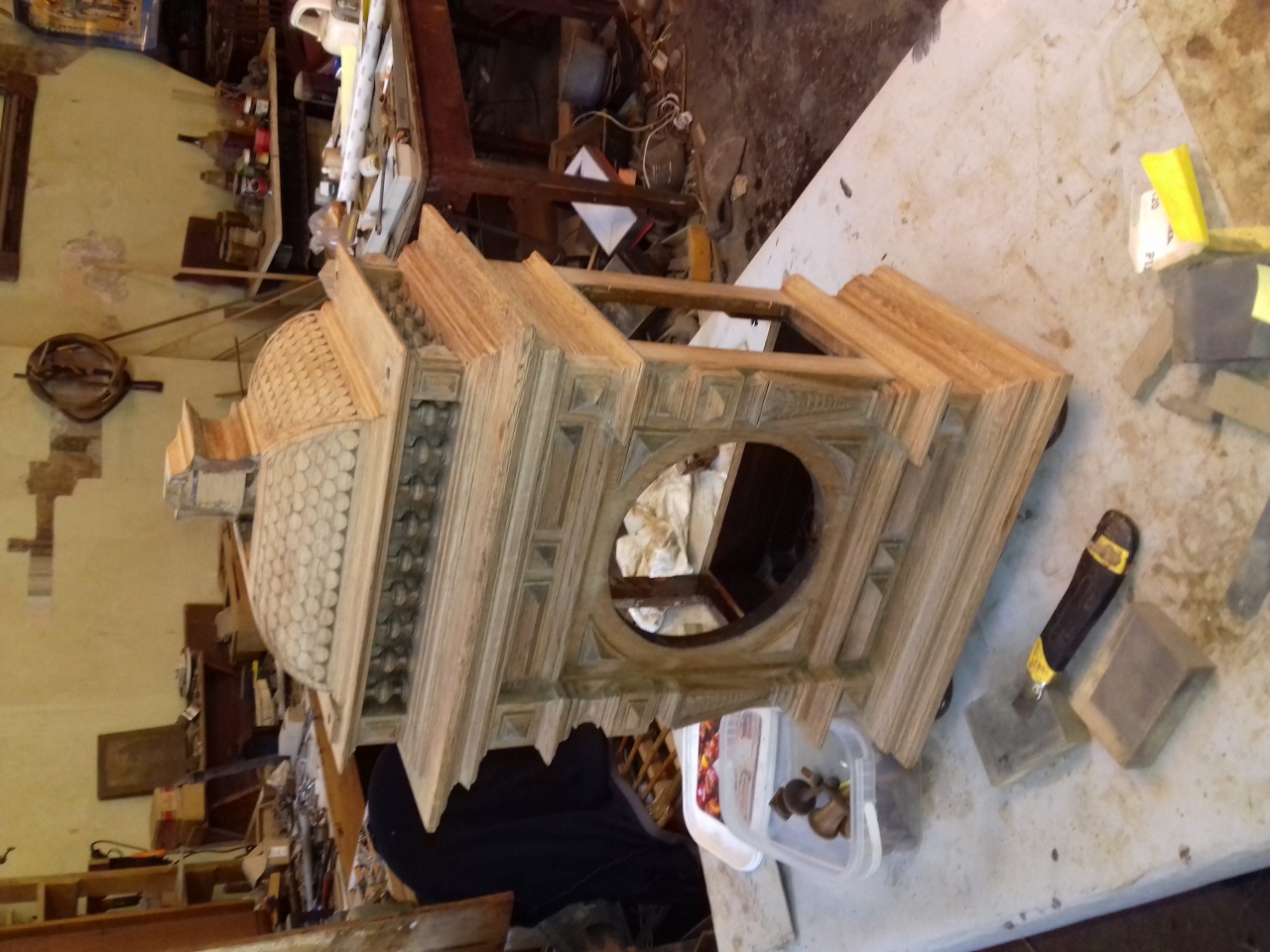

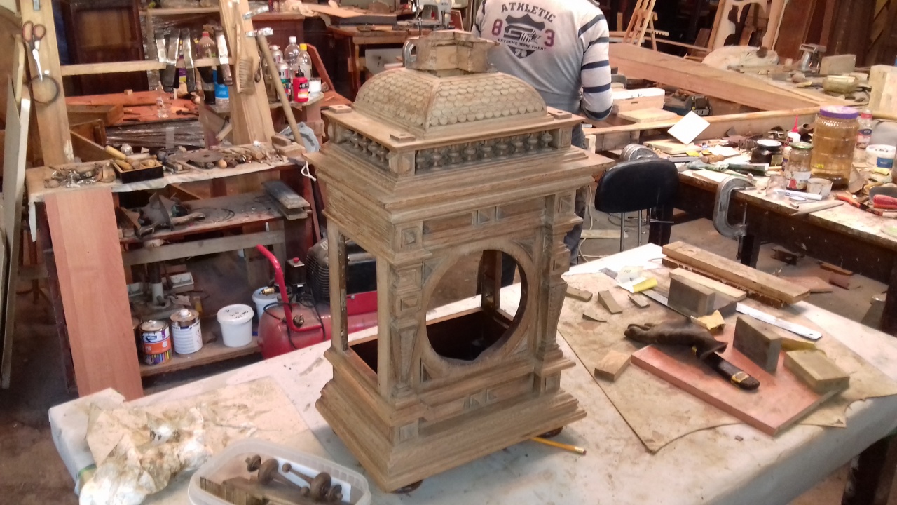

Володь... мои поздравления... круть !!!!!с полочкой!!!ждем фоток и механики тож...
В работе домик..

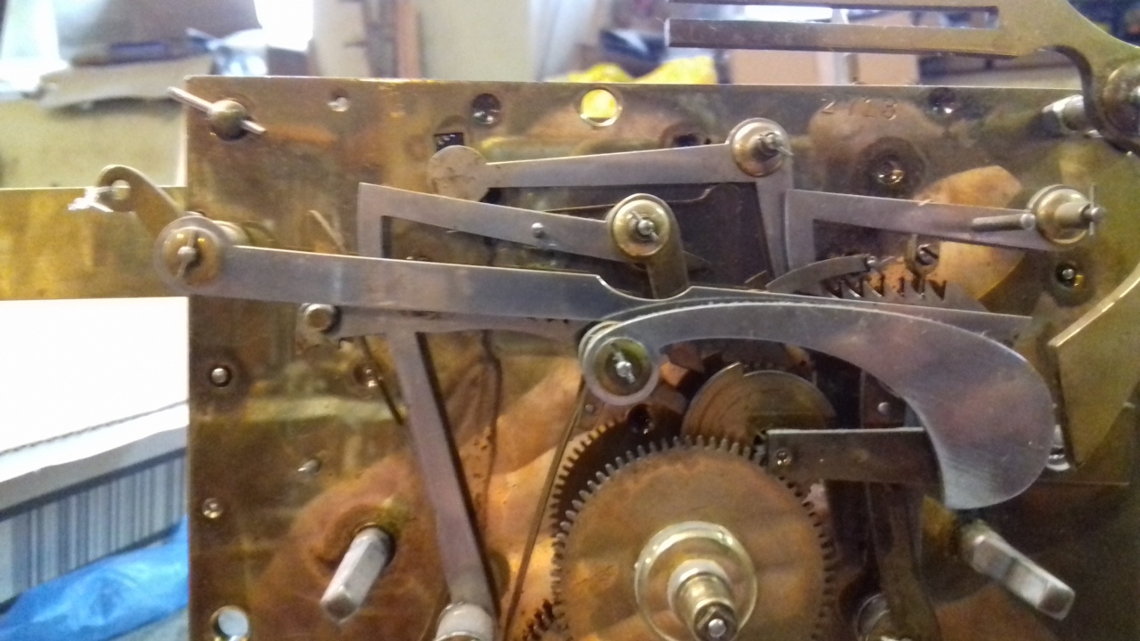

Держи фото. Надеюсь те шо нуно... Если шо, с линеечкой отсниму или с колумбусом...
Сообщение от eddi 747 Посмотреть сообщение
А чавой нового-то увидим. там у них тож самое.

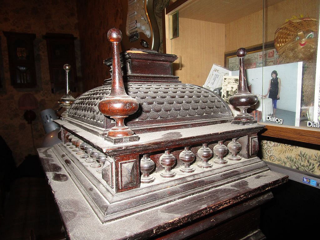

ID:	2980681   Нажмите на изображение для увеличения
ID:	2980682   Нажмите на изображение для увеличения
ID:	2980683   Нажмите на изображение для увеличения

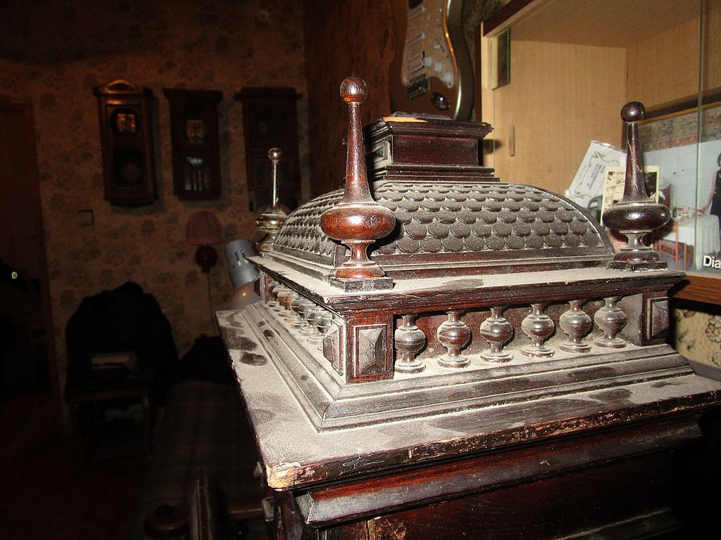

Блин... А у меня всего три молоточка... Плакаю, завидываю...
Зато полочка есть!
ID:	2980687   Нажмите на изображение для увеличения
