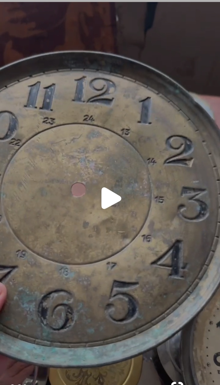

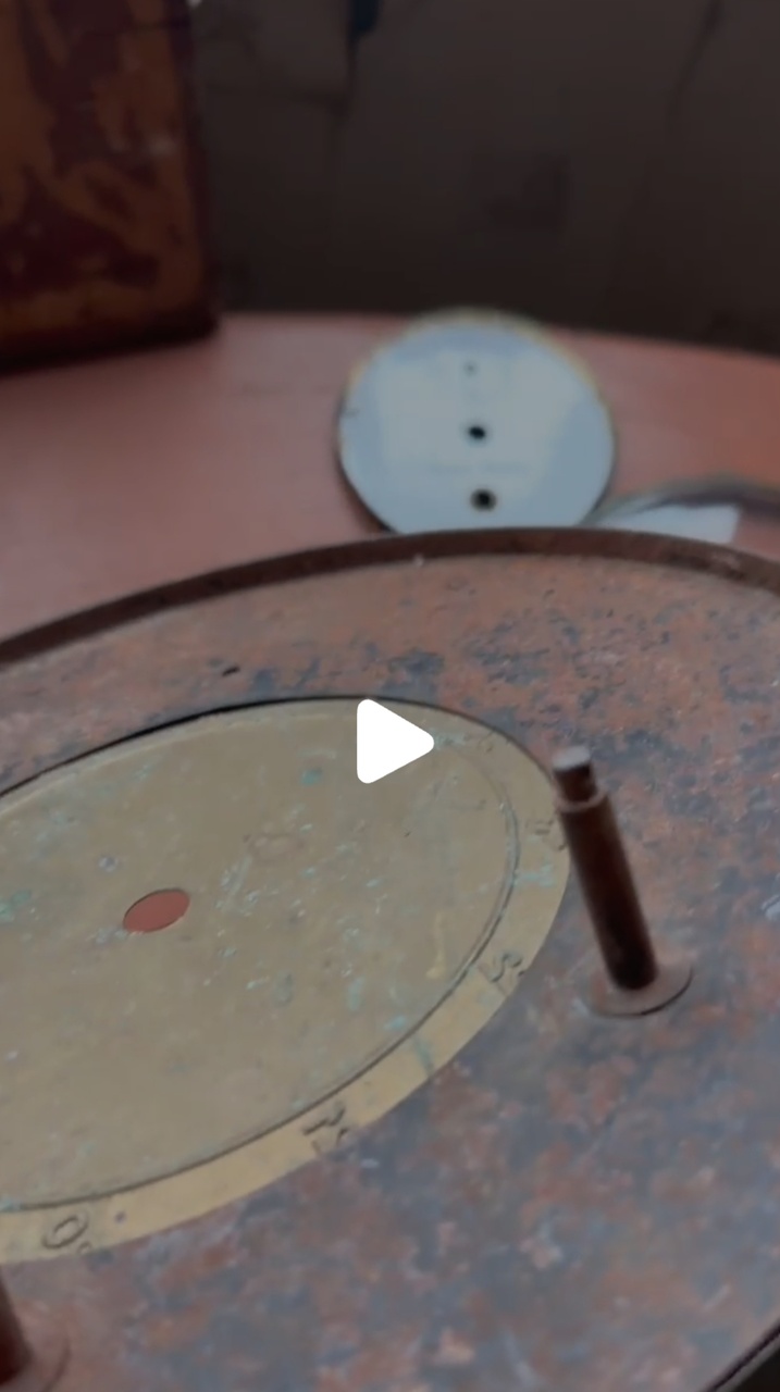

Скажите пож та, такие циферблаты из латуни или латунированной стали? Стоит ли брать такой с коррозией и можно ли из него сделать конфетку? Заранее спасибо.

Да, там латунь, полируется отлично.

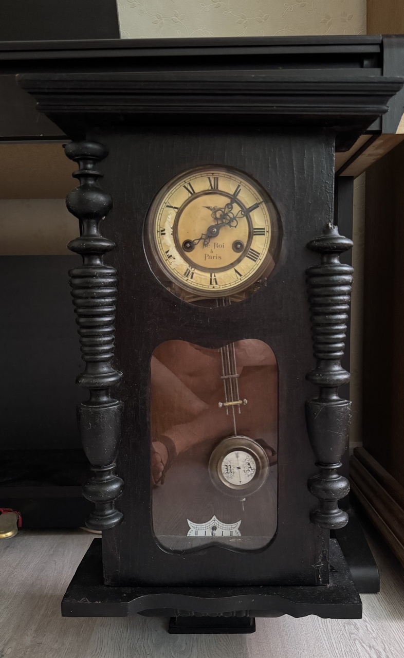

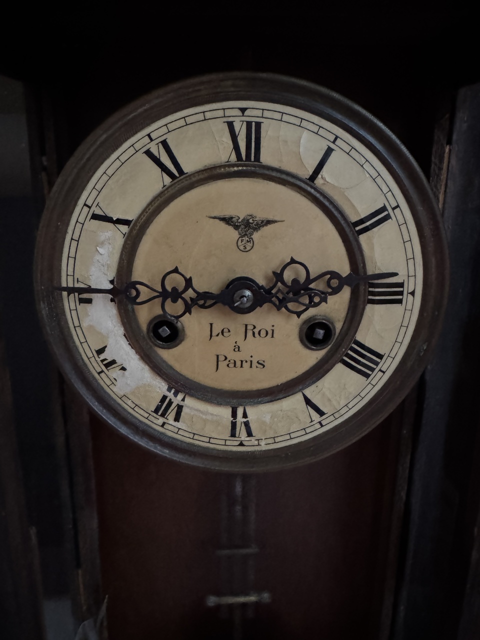

Добрый день, посоветуйте пожалуйста мастера по восстановлению оригинального вида корпуса часов Le roi a Paris.
