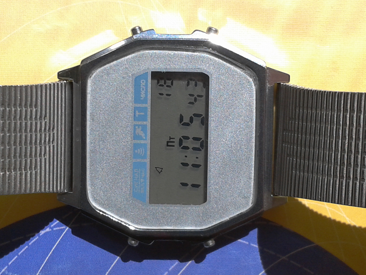

..Сделал как мог.. Можно оценивать.
Дайте фотге под другим углом, лучше объектив прямо на часы. Она вся серебристая? А что там за контуры проглядываются?? Сами делали - типа периметр серебрянной краской покрыли???

minsk, не поделитесь секретом - что за краска, как удалось так аккуратно нанести?

С фото сейчас проблема, но вы правы, просто серебристая краска из балончика. Взял маску и аккуратно лезвием счистил родной рисунок но оставил символы и серебристый ободок вокруг экрана(сам эти символы не нарисуеш да и проблем с позиционированием экрана решены) заклеил экран и закрасил. Моя ошибка что надо было еще слой темной краски сверху, а так немного виден корпус через краску(с близкого растояния на ярком свету). Чем приклеить маску чтобы не испортить не знал и попробовал пва, он стал прозрачным и вот за два месяца носки часов маску пока держит.

Как-то так.

Как-то так.
ЗдОрово!! Игдеоно?

А у меня фотка была.

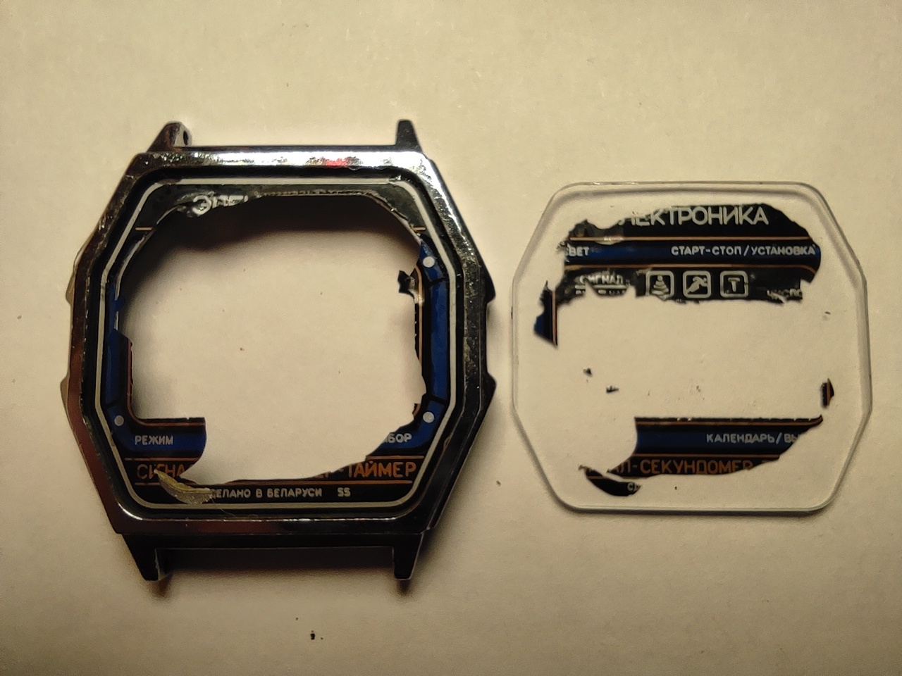

Простите.

Здорово получилось!! Но как мне, то цвет корпуса и стекла как-то сами по себе слегка, кто в лес, кто по дрова.
В баллонах есть и другие оттенки серебра, типа металлик мокрый асфальт или вообще блестящий как зеркало.
Или это свет так от корпуса отразился??

Это фото так цвет передает, потому что в реале оттенки корпус-маска-браслет практически идентичны. Только маска, не хром а как металлик на автомобиле, хотя на баллоне "хром-эффект".
