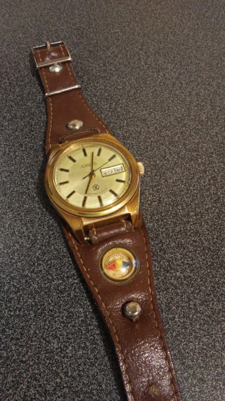

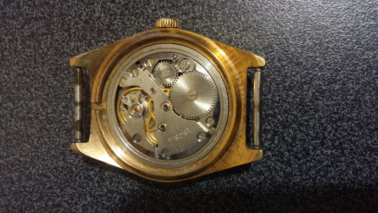

У меня появилась такая Ракета. Разобрал, почистил в бензине Калоша, все собрал аккуратно назад (насколько хватает знаний по ремонту), часики затикали, стрелки зашевелились. Но вот, блин, спешат на оо-очень много. За сутки убежали на 25 минут... И это при том, что градусник убавлен в минус до конца.
Волосок на балансе не слипшийся, специально рассматривал не один раз. На глазок и ЧЕРЕСЧУР маленькая амплитуда, это очень хорошо видно. Думаю причина в этом.
Даже таймграфер не смог определить частоту и амплитуду...постоянно переключается в автодетект. А так часы смотрятся классно на этом ремешке!! Вот если бы не спешили! Что может так сильно влиять на ход?

Я бы перебрал еще раз узел баланса и анкерную вилку (проверить правильность фиксирования палетов).

Кроме палет на что еще нужно обратить внимание?
  #57
Старый 28.08.2017, 22:48
Аватар для zavarow
zavarow zavarow вне форума
Регистрация: 13.02.2011
Адрес: Dzerzhinsk NN RF
Сообщений: 3,551
Сказал(а) спасибо: 1,325
Поблагодарили 1,848 раз(а) в 1,283 сообщениях
На всё.

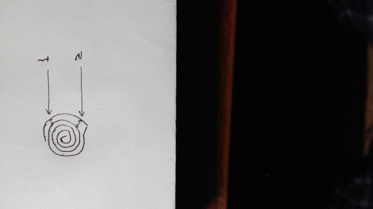

При более детальном осмотре обнаружил гнутую нижнюю цапфу. По крайне мере мне так показалось в 15-ти кратную лупу. Держа баланс в одной руке двумя пальцами и покручивая его по кругу, что бы рассмотреть цапфу с разных ракурсов, убедился, что так оно и есть. Без мелкоскопа самостоятельно поправить ось не получится,- придется искать запчасть. Да и опытом ремонта пока не могу похвастаться." Я не волшебник, я только учусь." Плюс ко всему форма спирали волоска,кажется, не совсем правильная. В месте 2 она шире, чем в месте 1.Так должно быть? Вся остальная часть витков лежит концентрично и ровно. Готов приобрести у уважаемых форумчан баланс 2628Н в сборе.
Забыл вставить фотку

Нашел донора за недорого, заменил баланс и часики ожили.
