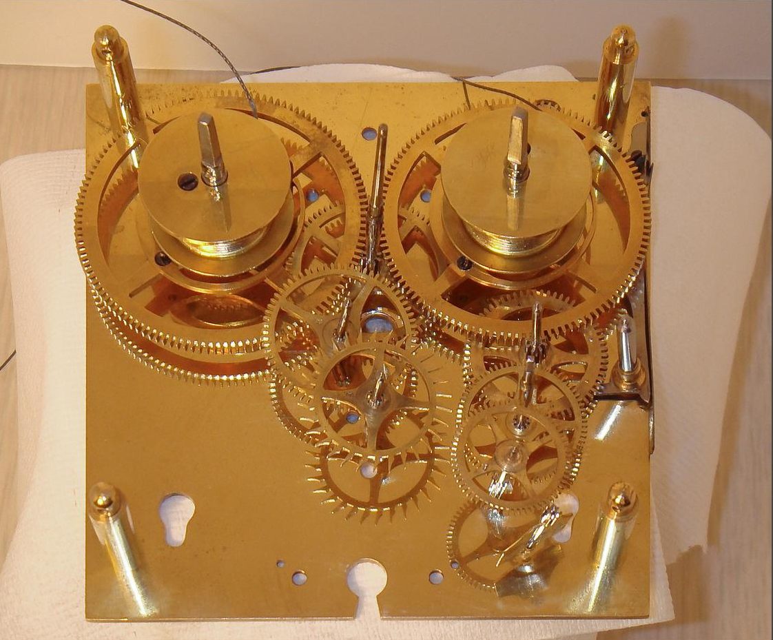

Приготовил для "жил" леску, капроновую нить и тросик из метала. Что ставить ? Пробовал капроновую нить - сильно растягивается , мне кажется и на ход влияет. Подвешивал гирю напрямую -ходят, через блок и колесо - останавливаются. У кого какие мысли и советы? Заранее благодарен. С ув. Сергей.

Сообщение от kep12 Посмотреть сообщение
При применении блока вес гири увеличивается в 2раза.

Нееееее...е, вес гири остаётся прежним, а вот момент приложения силы на барабан механизма уменьшается ровно на половину веса гири при применении одинарного блока.
Если гиря родная от часов, то лучше использовать блок - общепринятое решение, но для этого нужно отполировать цапфы, убрать выработки и в платинах и в анкере... В некоторых часах это бывает невозможно - выработка слишком бывает велика на зубцах колёс, хотя их можно и развернуть, но и потёртые трибы не сахар в таком случае.

Да , скорее всего дело в механике , а не в материале "жил". Спасбо. Буду продолжать оживлять механизм. С ув. Сергей.
