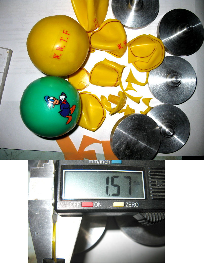

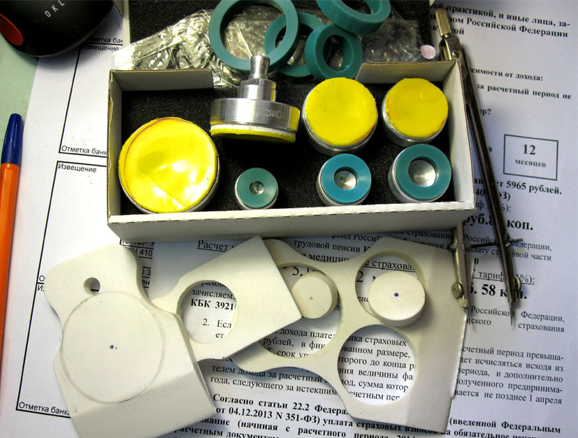

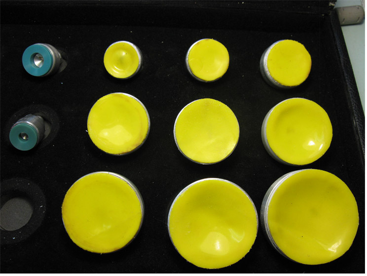

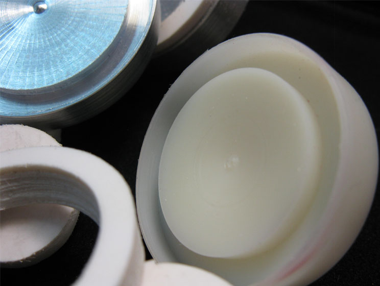

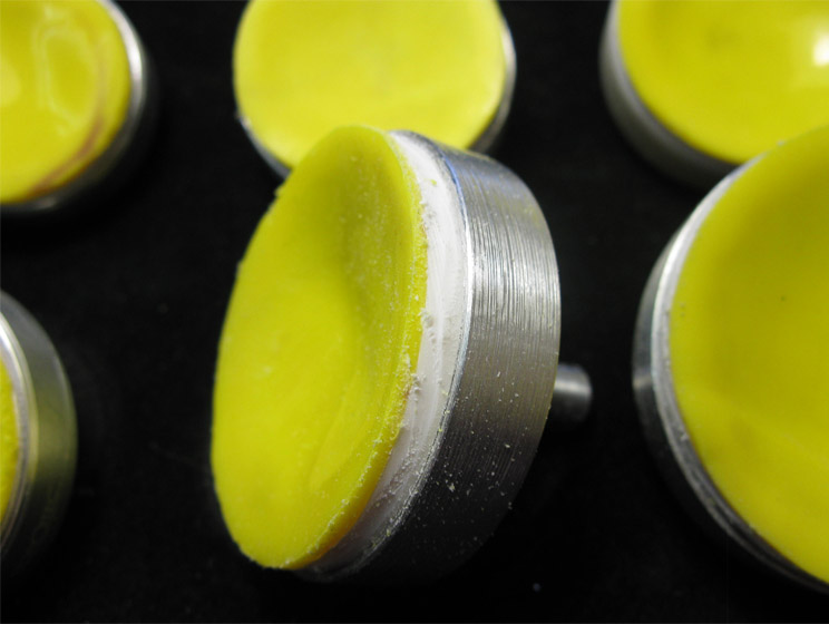

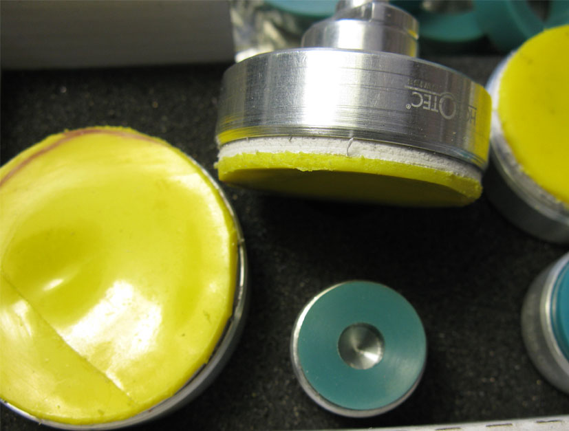

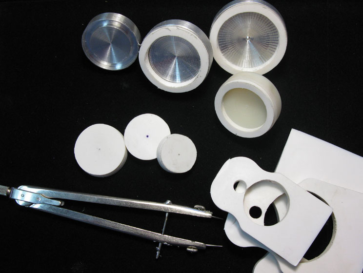

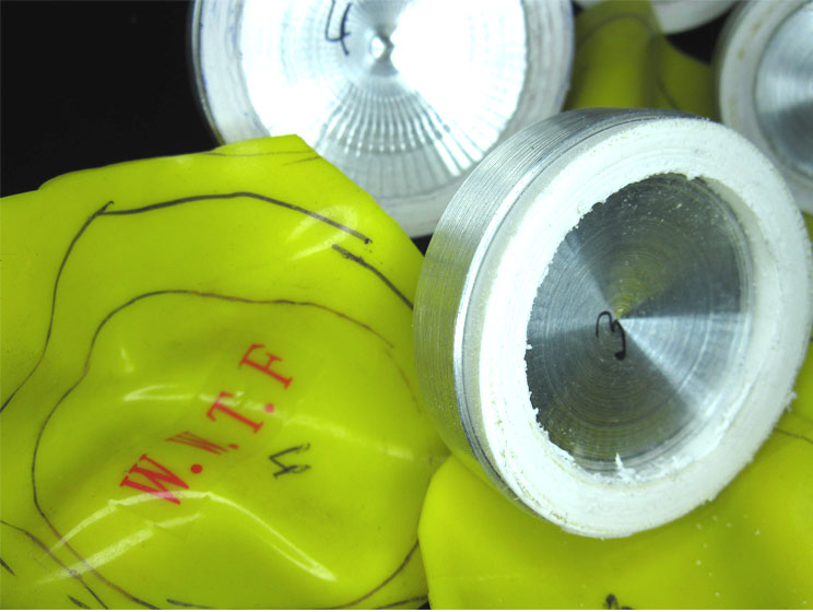

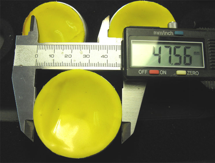

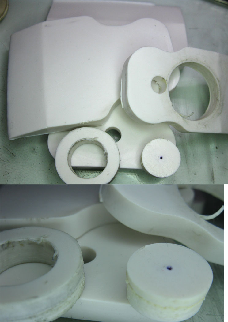

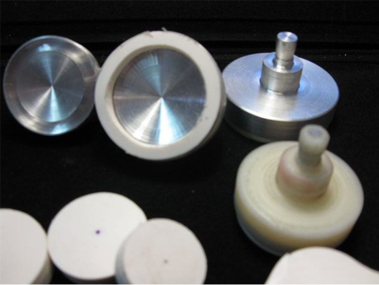

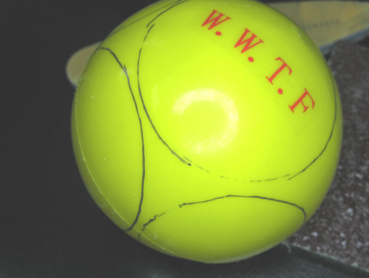

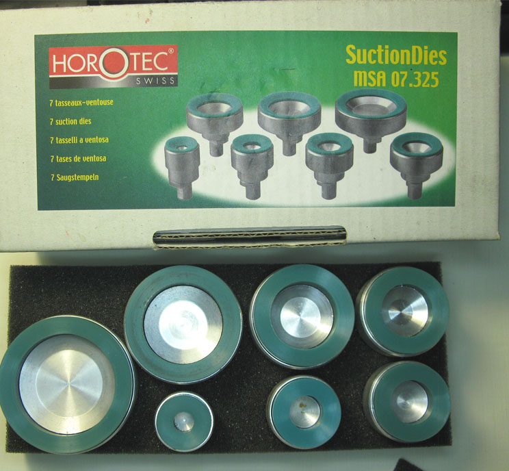

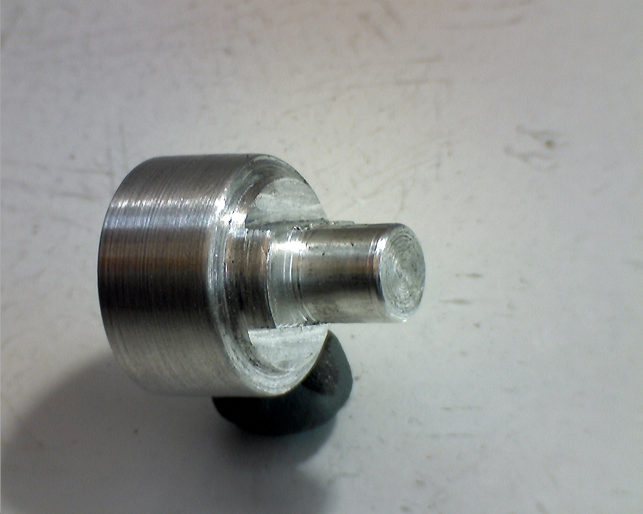

Изготовил дополнительные насадки к имеющему набору Horotec и переделал заводские. Самая большая 47 мм, крупнее делать не стал, пока не вижу необходимости.
Для пробы одну насадку сделал из фторопласта, тоже хорошо работает. На весь набор ушло 2 мячика.
Для меня лично, этот вопрос полностью решен.

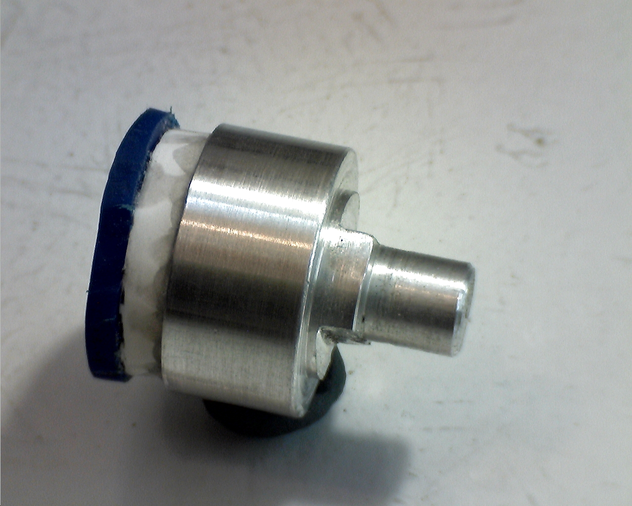

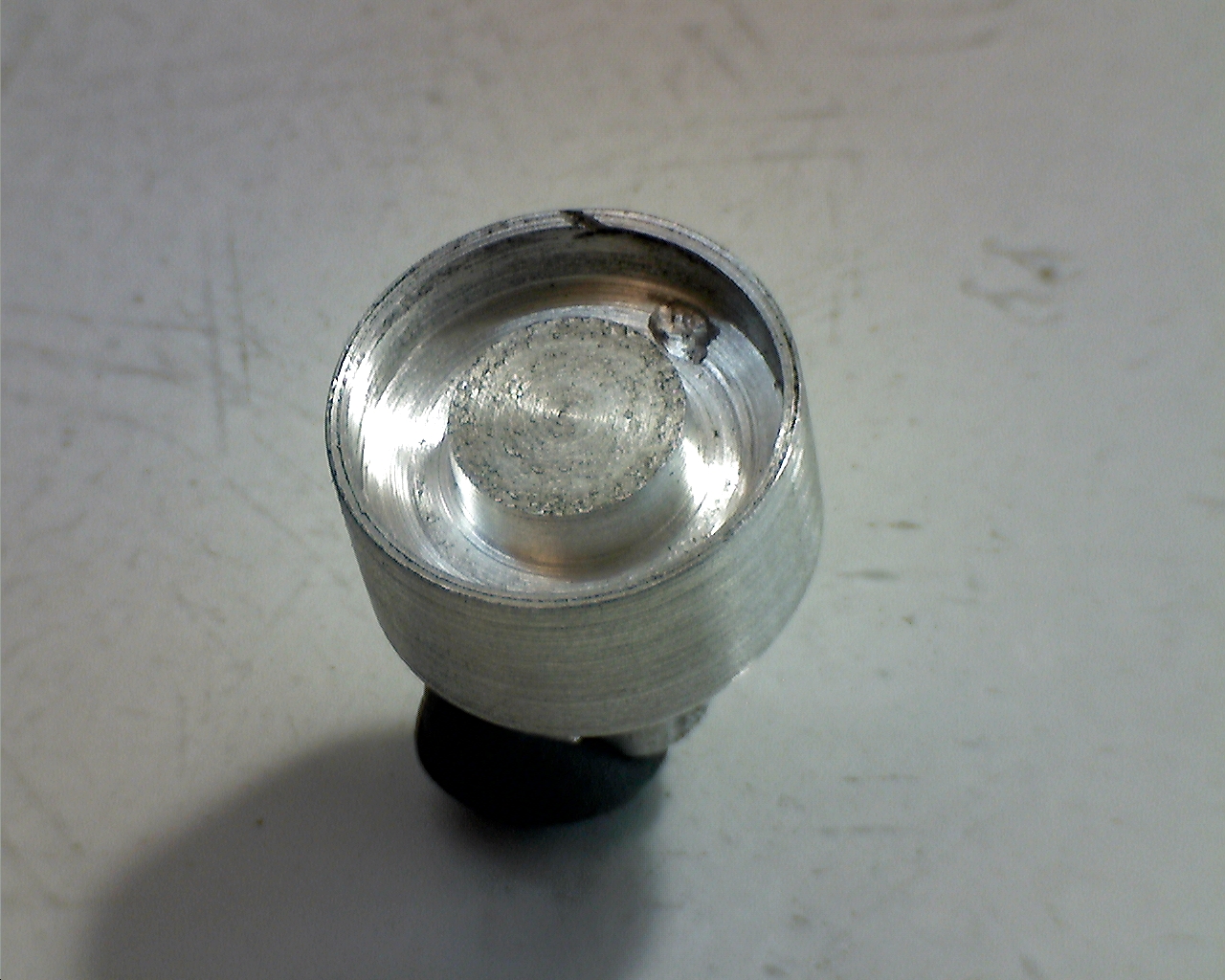

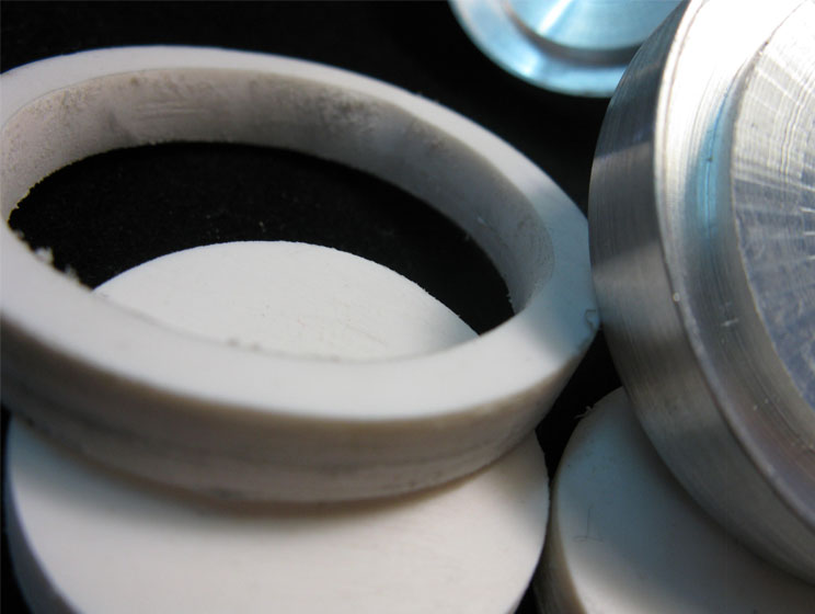

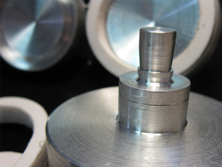

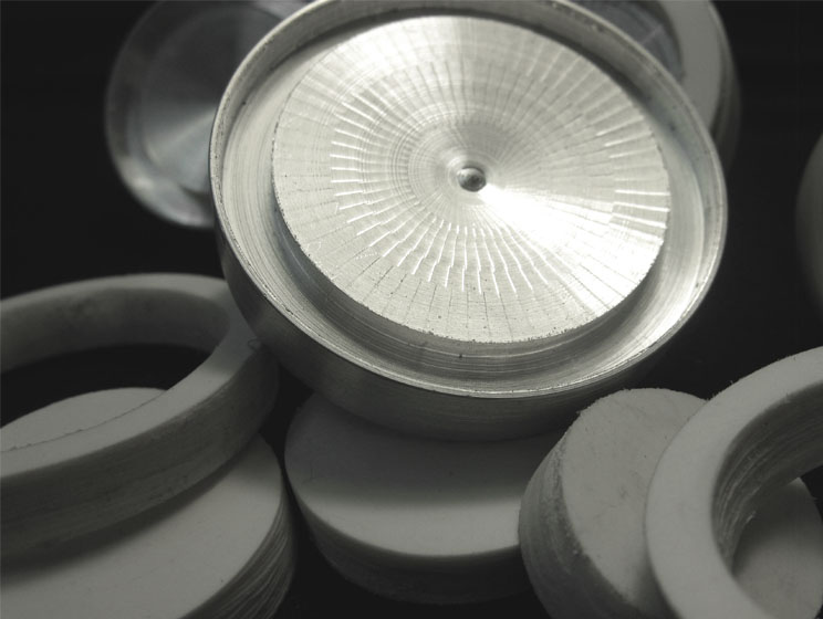

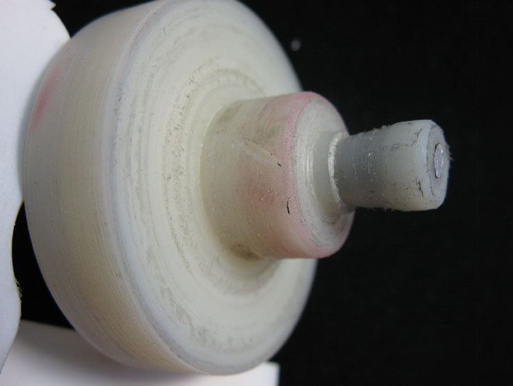

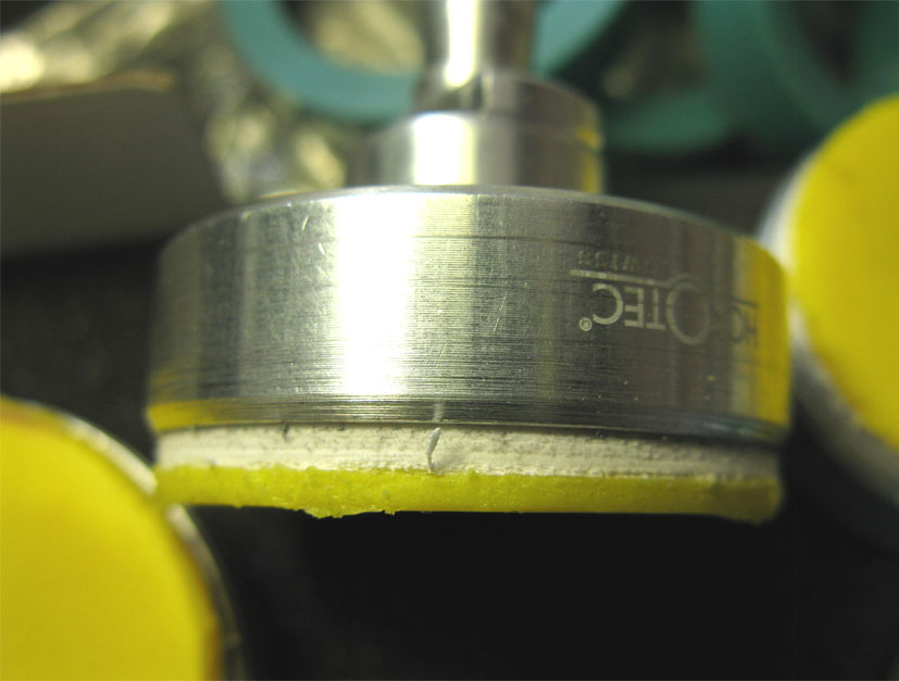

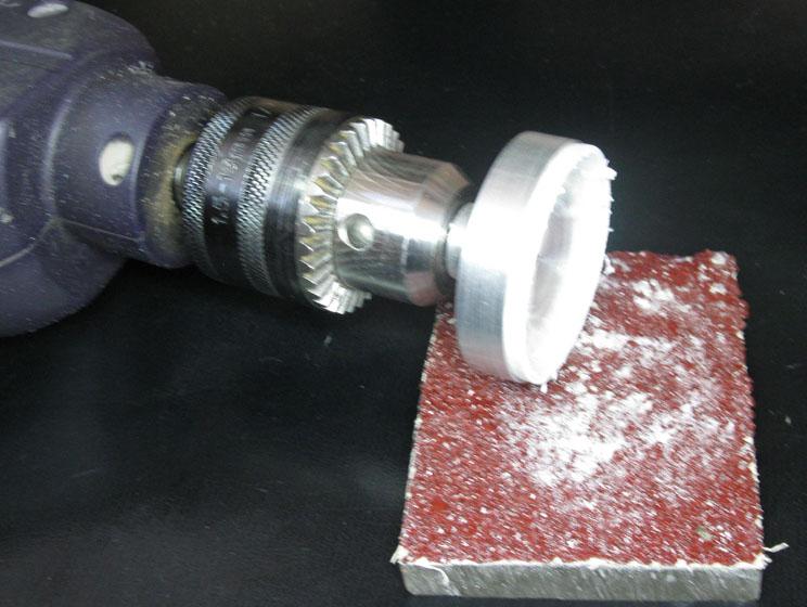

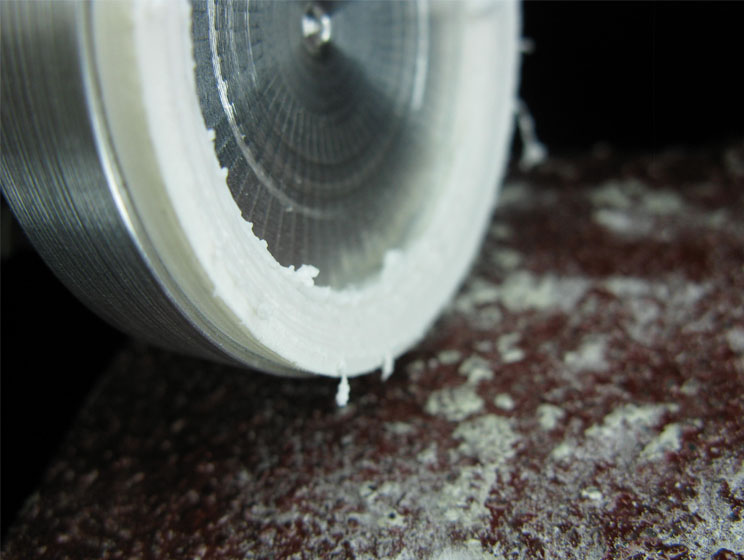

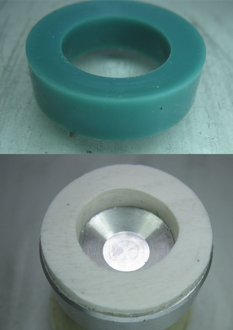

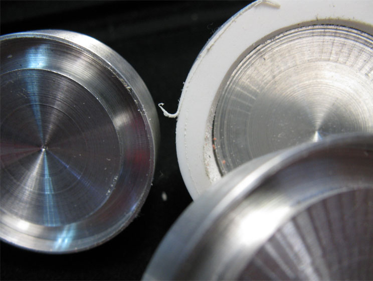

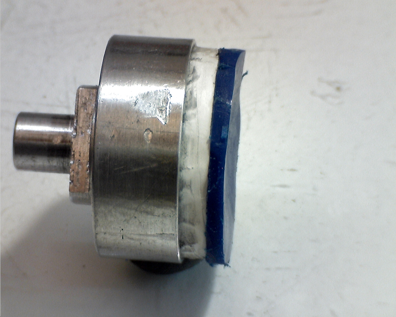

А это фото переделки заводских.
Заводские резинки портить побоялся, поэтому заменил их на самодельные.

Андрей , а чем клеили?
  #55
Старый 13.06.2015, 13:16
Аватар для Андрей Крукович
Регистрация: 07.04.2006
Сообщений: 9,926
Сказал(а) спасибо: 2,474
Поблагодарили 7,318 раз(а) в 3,652 сообщениях
Сообщение от Odissey Посмотреть сообщение
Привет!
Белую резину к основе алюминий/фторопласт - на цианоакрилат. Намазывал погуще, чтоб было время на укладку резины в паз.
Мячик к резине - резиновым клеем.
PS мячик сделан не из силикона, это пластик какой-то. Клеится легко.
