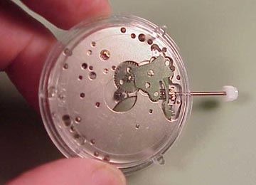

Подскажите что за механизм? это ЕТА 6497 с секундной на 9 часов?
ID:	615321   Нажмите на изображение для увеличения

секундное колесо тут.
