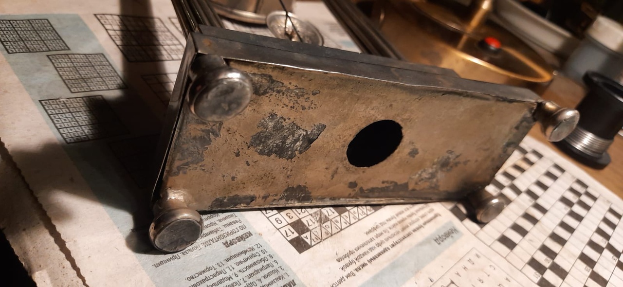

sert sert вне форума
Регистрация: 14.11.2011
Сообщений: 644
Сказал(а) спасибо: 1,034
Поблагодарили 862 раз(а) в 276 сообщениях
Через отверстие видно что вроде припаяно

Старый 01.03.2024, 22:06
Аватар для Oled
Oled Oled вне форума
Регистрация: 27.12.2008
Сообщений: 10,965
Сказал(а) спасибо: 8,291
Поблагодарили 13,194 раз(а) в 6,347 сообщениях
Кустарная работа, вполне возможно, что Австрия, 1850-е годы.

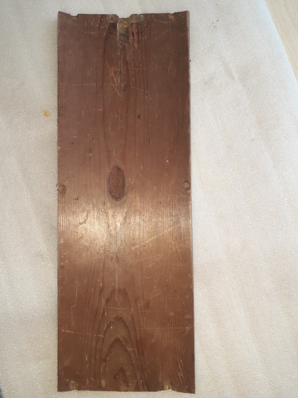

Всех приветствую, форумчане!
Подскажите или ссылку скиньте, как вернуть, восстановить первичный облик задней стенки корпуса? Её просто выгнуло. Прошу совета.
С ув., Вадим.

Сообщение от Whatchman Посмотреть сообщение
С ув., Вадим.
По моему разумению, вынести на улицу, благо сейчас повышенная влажность и под пресс. Без фанатизма. Груз постепенно увеличивать. Древесина возьмет в себя влагу и начнет выравниваться. А после в сухое теплое помещение, опять же благо что отопление еще включено. Но опять же под пресс и в таком положении дать ему просохнуть. На все это надо время. На первом этапе не переусердствуйте с грузом, если не ошибаюсь то трещина там у Вас уже есть.
С ув., Вадим.
С оборотной стороны пропитываете спиртовым раствором шеллака (спирта 2 части на 1 часть шеллака), деревяшка сама начнет распрямляться и под пресс до высыхания.

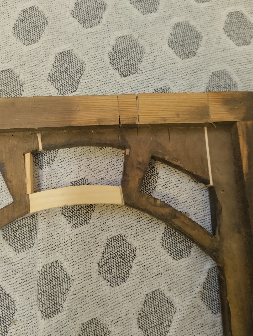

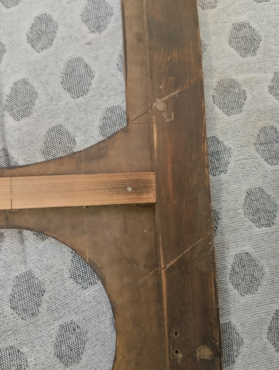

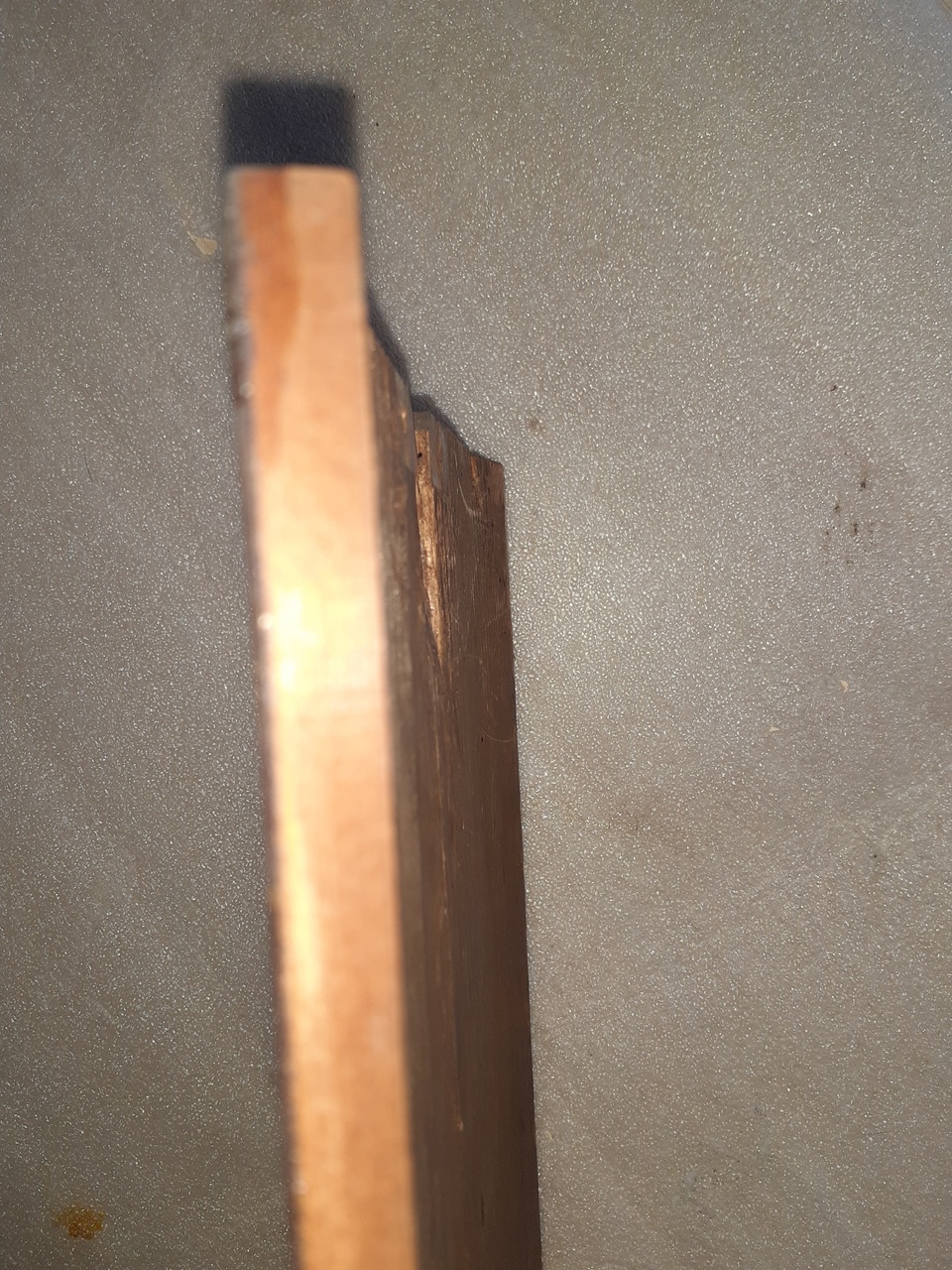

Вот так убирал деформацию дверки и разрушения древесины жучком . Столяр реставратор. Ставил клинья. Но это думаю более сложный вариант.
