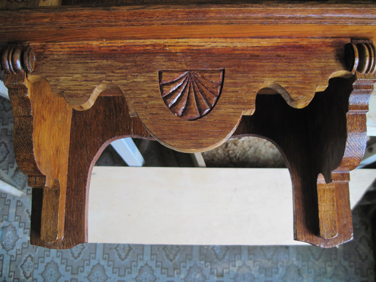

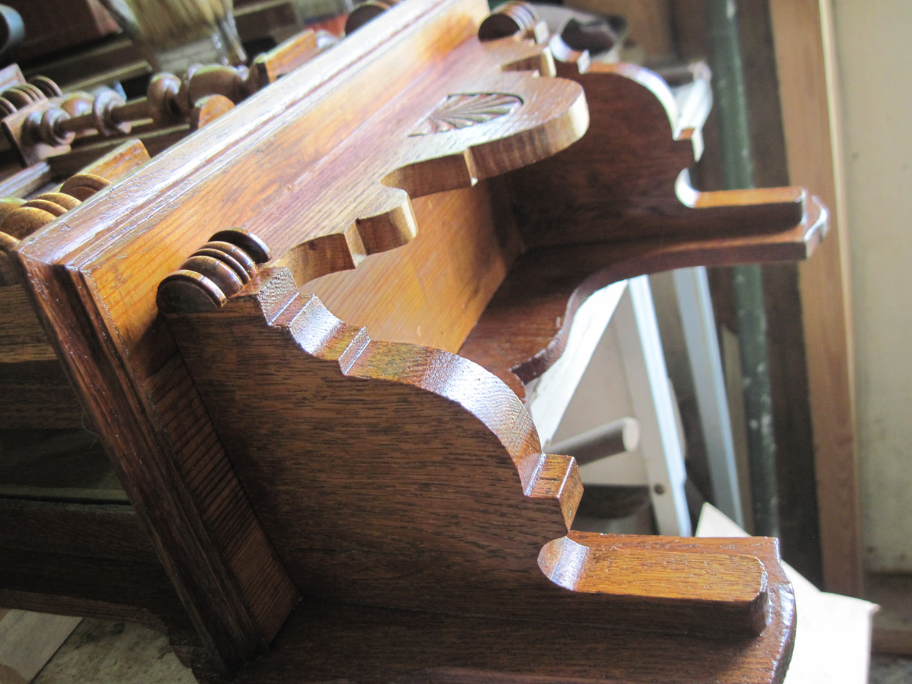

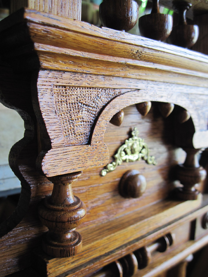

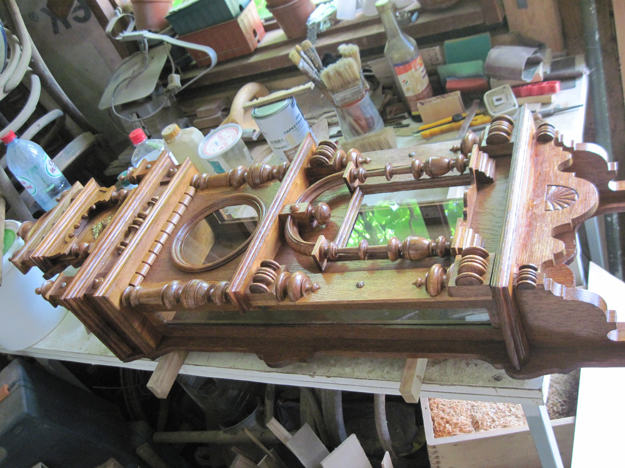

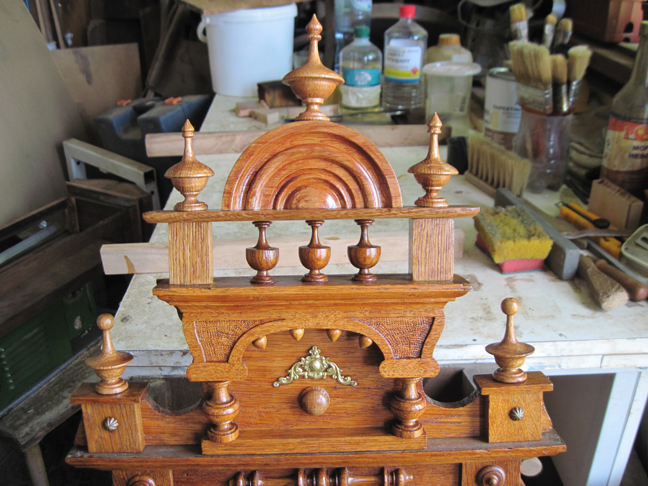

Добрый вечер. Делал я точно такой же корпус. От навершия осталась половина, по оставшимся следам и при помощи форума сделал так.
Там ещё внизу фигурная дощечка.

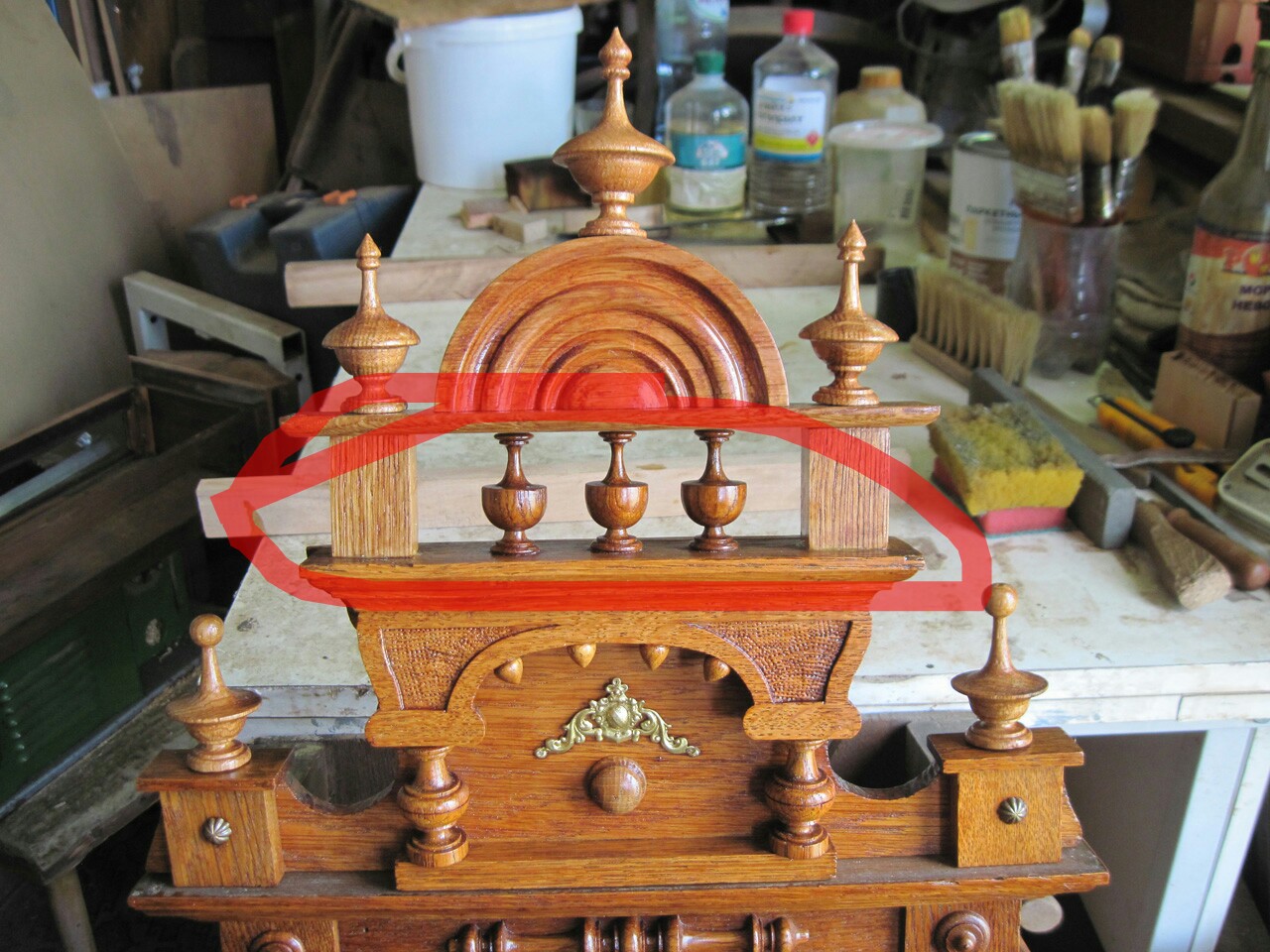

Андрюш привет, в принципе классика для таких корпусов, но с этим дополнительным поясом (с тремя точенками) , ты перемудрил - он лишний.

Саша, привет. Эти три точёнки родные, пересмотрел много вариантов и с хозяином решили обыграть их так.

Хм удивил, у меня где-то в загашниках точ такой корпус лежит, и корона родная, но без этих точенок.

Так по случаю загляни в этот загашник, щёлкни корону.
Мне интересно, какая она на самом деле.

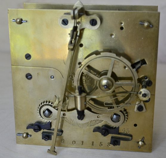

Для статистики..

Мне около 30 лет назад попали остатки такого же механизма. На моём серийный номер 602612. Кто-то подскажет в какой период выпускались такие механизмы?

Эти механизмы были запатентованы в год выхода из состава "Schlenker & Kienzle" C.J.Schlenker, который в 1897 году зарегистрировал свою фирму.
Кроме того практически все механизмы, которые он делал имели систему легкосъёмных баранов. Насколько я понимаю у этой фирмы она была простая и более удобная, чем у Kienzle.
У меня в базе данных всего 4 механизма Кинцле начала 1898 года.
Затем достаточно большой перерыв, а дальше 8 механизмов в коротком промежутке от 600_ХХХ до 602_ХХХ. Это соответствует 1901 году.
Видимо тогда Кинцле решил избавиться от залежавшегося товара (фирма C.J.Schlenker к этому времени перестала существовать).
