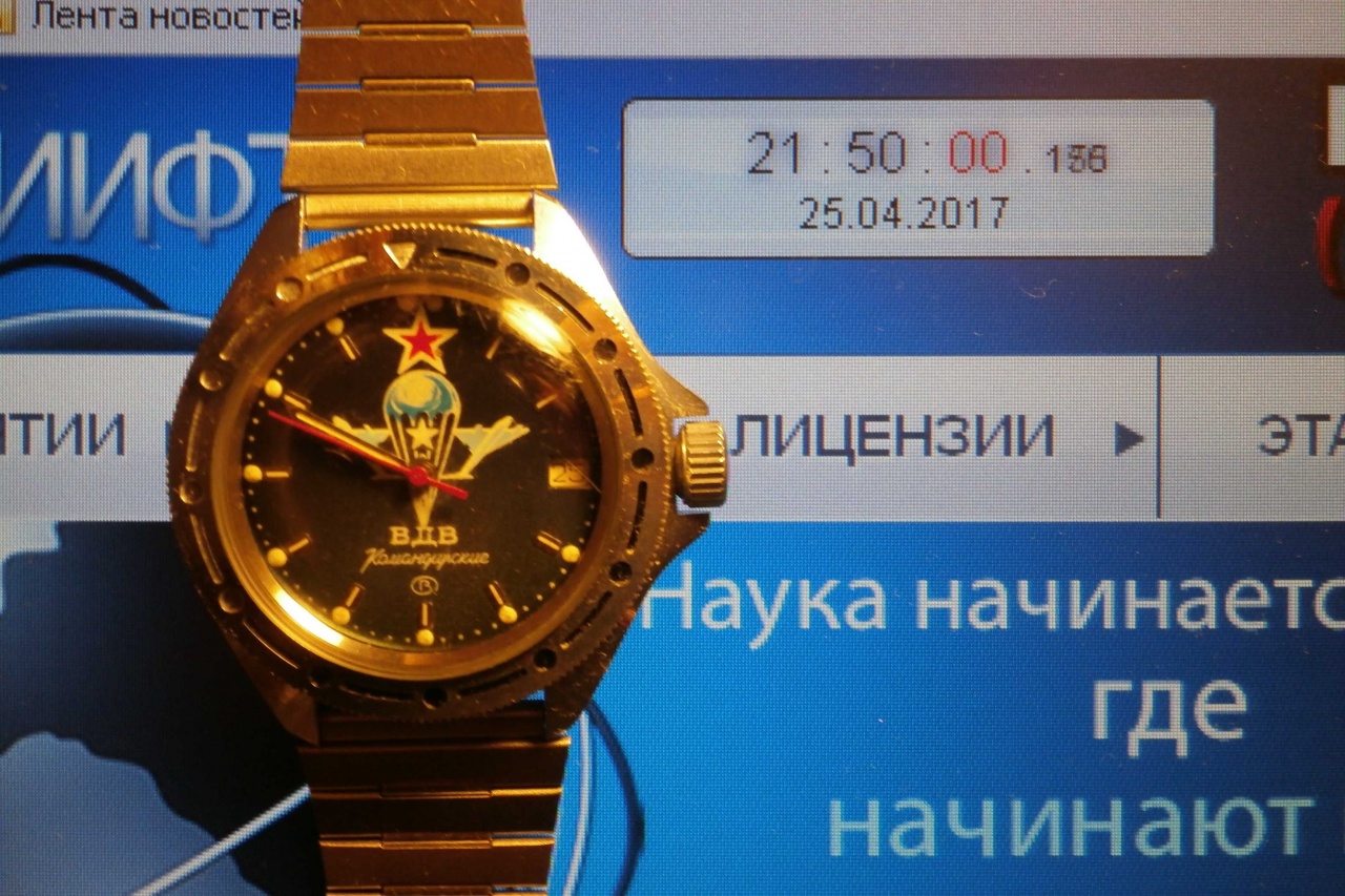

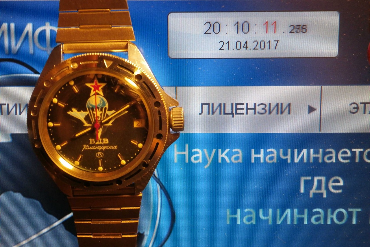

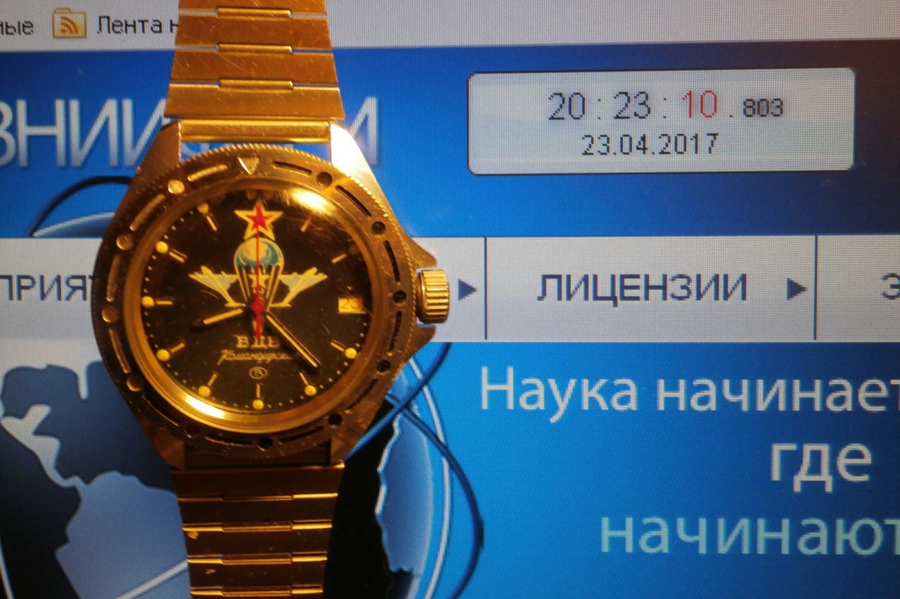

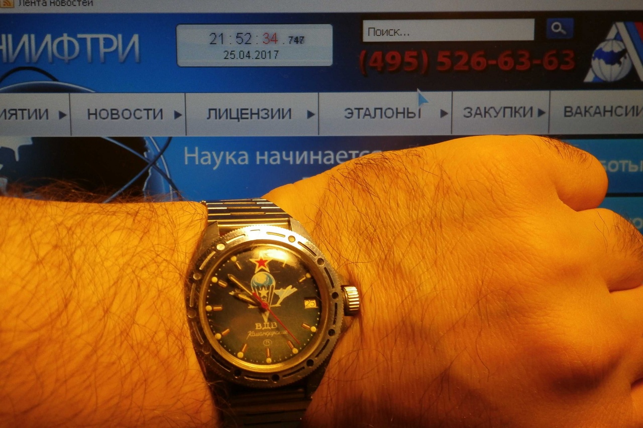

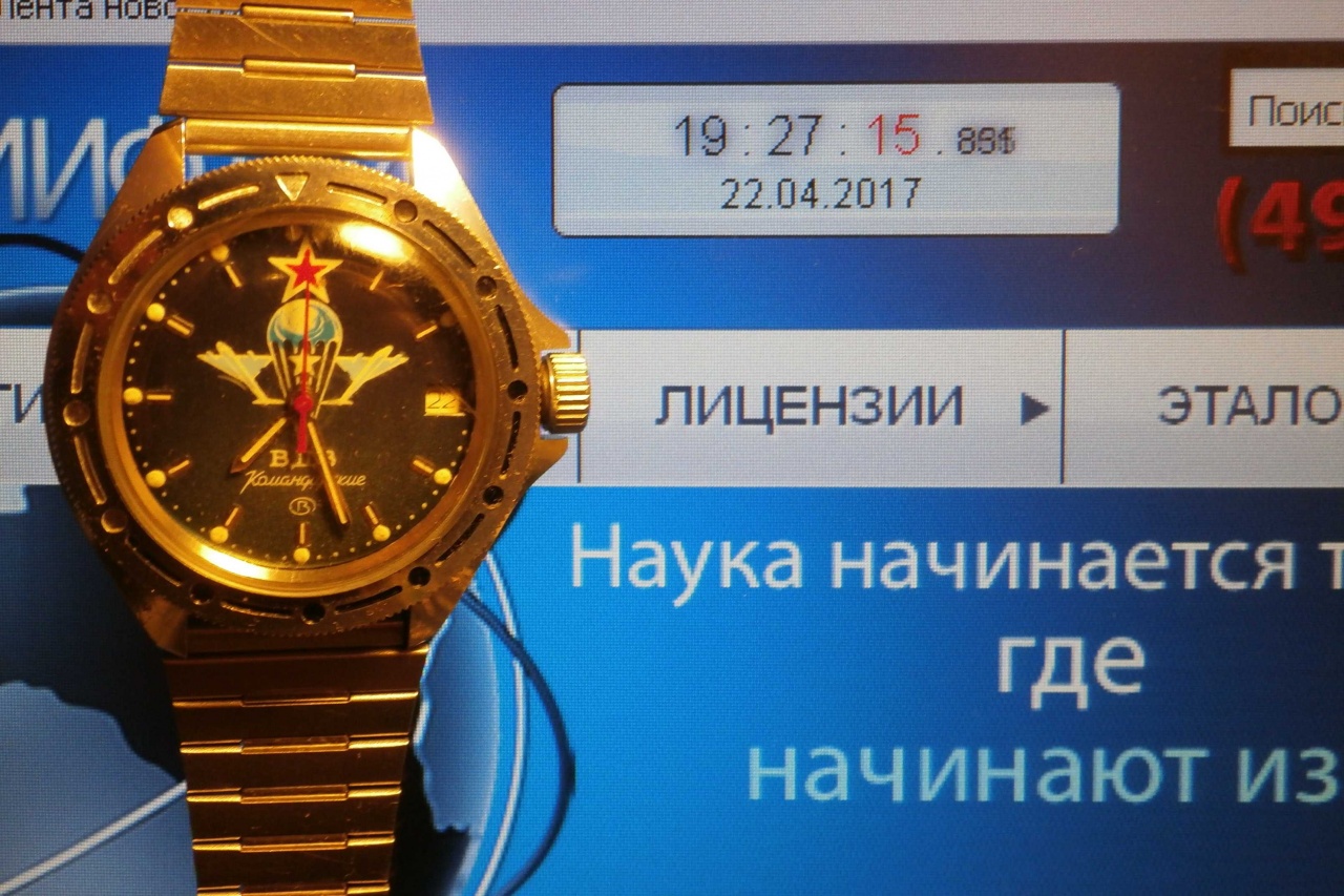

Приветствую всех любителей часов! Хочу поделиться своими наблюдениями по точности Востока, а в частности, "Комадирских". Часы были куплены по случаю, практически за бесценок; по словам предыдущего владельца, куплены в 90-х, не ремонтировались и не чистились, носились не долго, потом просто лежали (это со слов), судя по отсутствию на цифере надписей о производстве в России или СССР, предполагаю дата производства - 1-я половина 90-х (если не прав, поправьте). Изначально имел ежесуточное отставание часов порядка 2-х минут, после регулировки хода часов (без чистки), имею следующую картину: за 1-е сутки +10сек., 2-е +6сек., 3-и +11сек., 5-е +10сек. (все значения высчитаны от первоначального времени замера). В итоге за рабочую неделю часы убежали вперед на 10 секунд; за эту неделю часы и носились в течении рабочего дня, и просто лежали дома, время не подводилось, только заводились часы, практически, в одно и то же время и, практически, до полного завода; вот фотоотчет о проделанных замерах и часы на руке...

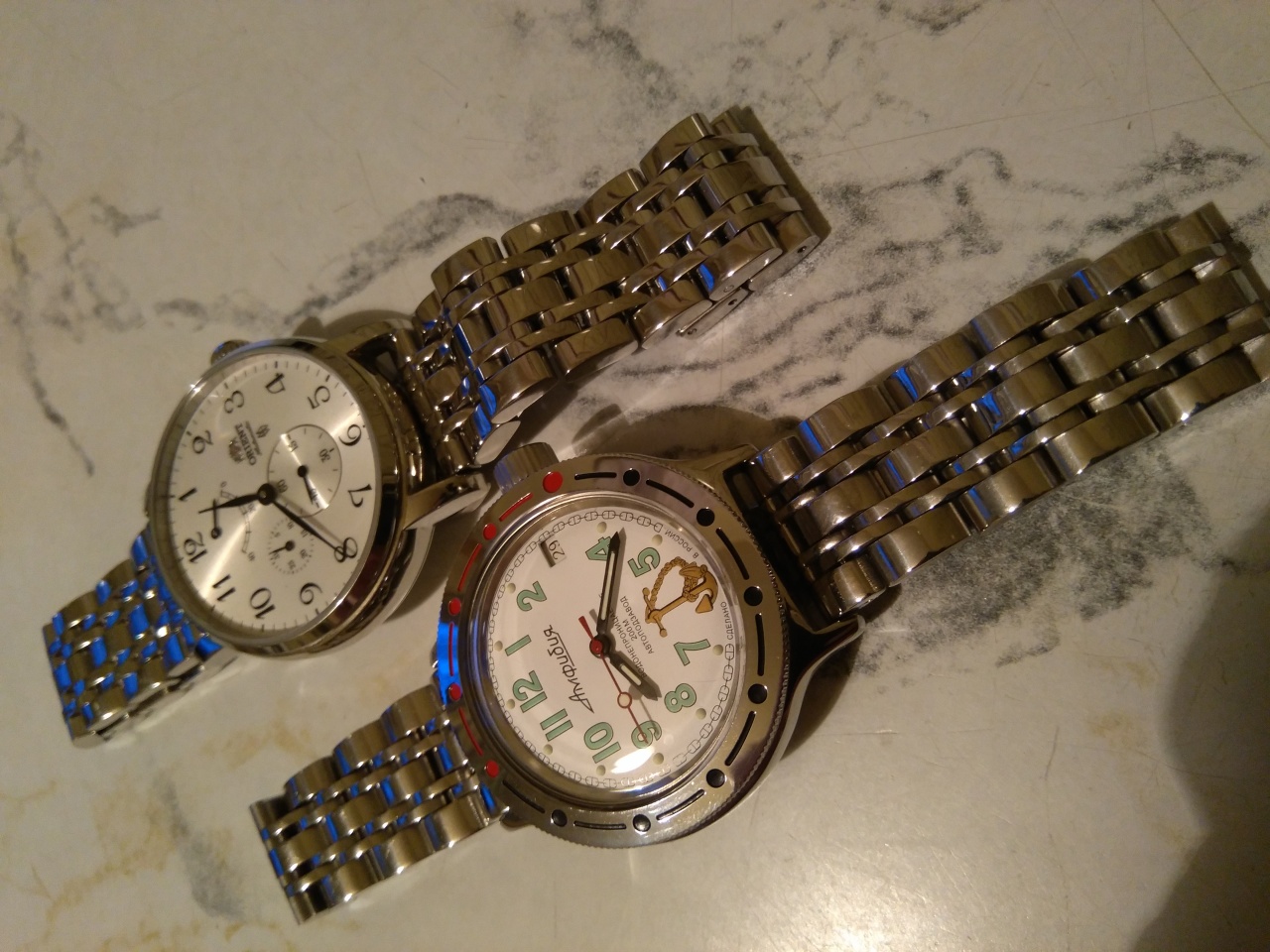

Восток Амфибия Anchor White, куплены 8/15, изготовлены 4/15, 1/16 ремонтировал по гарантии после того, как остановились окончательно. После 1/16 ходили абсолютно идеально, в режиме использования по очереди с другими 3 часами. Ношу с 9 апреля, отстали, сволочи, на 2 минут Среднее выходит минус 6 в сутки Что ж, пора тогда другие надевать, всё равно надоели уж
