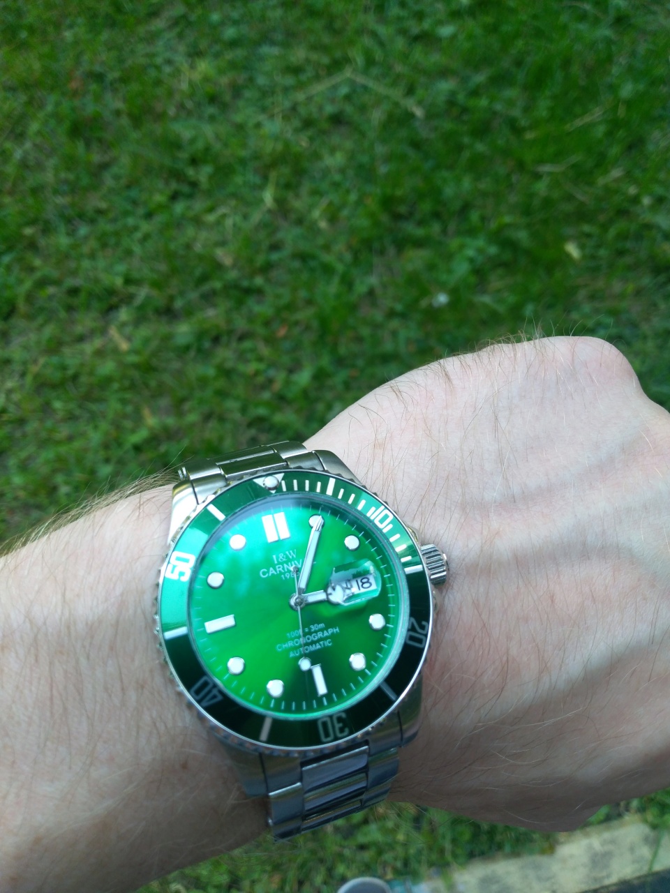

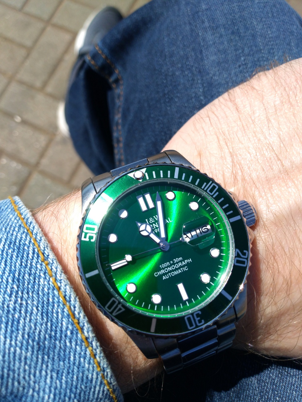

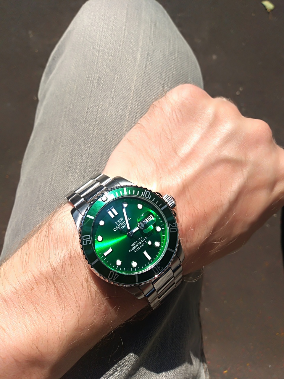

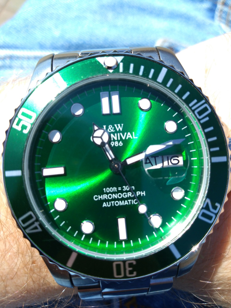

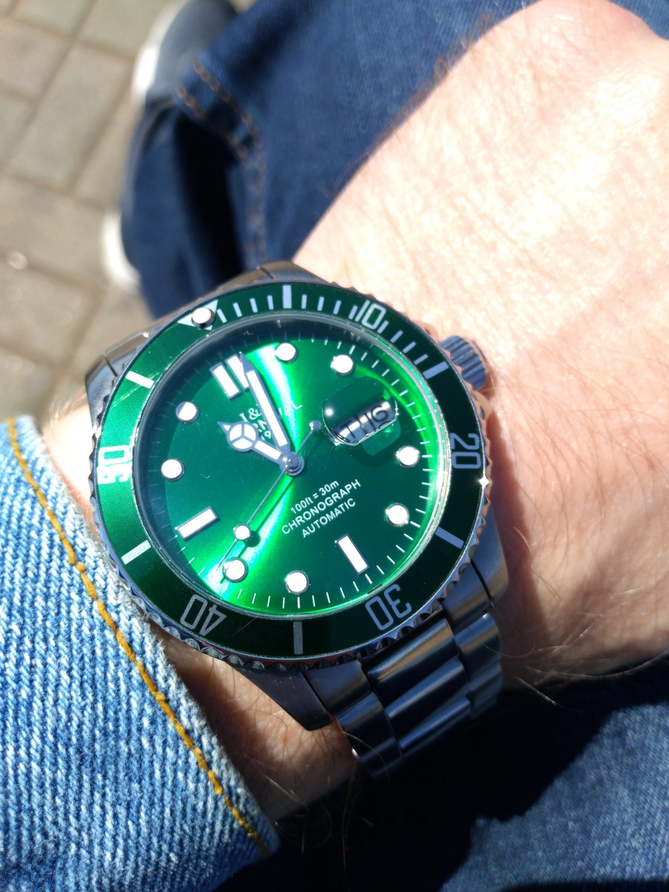

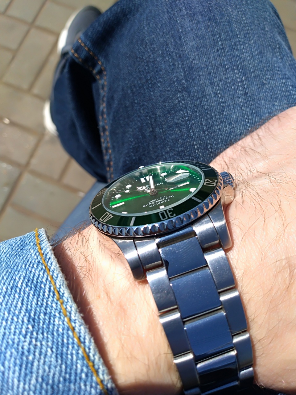

Пробую очередного китайца
Тестирую очередного китайца из закупленного «пучка». Пока нормально.

Сообщение от alexlis Посмотреть сообщение
Сносите его в часовую мастерскую, на прибор, чтобы реальную водозащиту определить. А то, за Carnival такое водится - заявляют 3АТМ, а по факту все 10АТМ....
И кстати, на каком механизме сии часы?

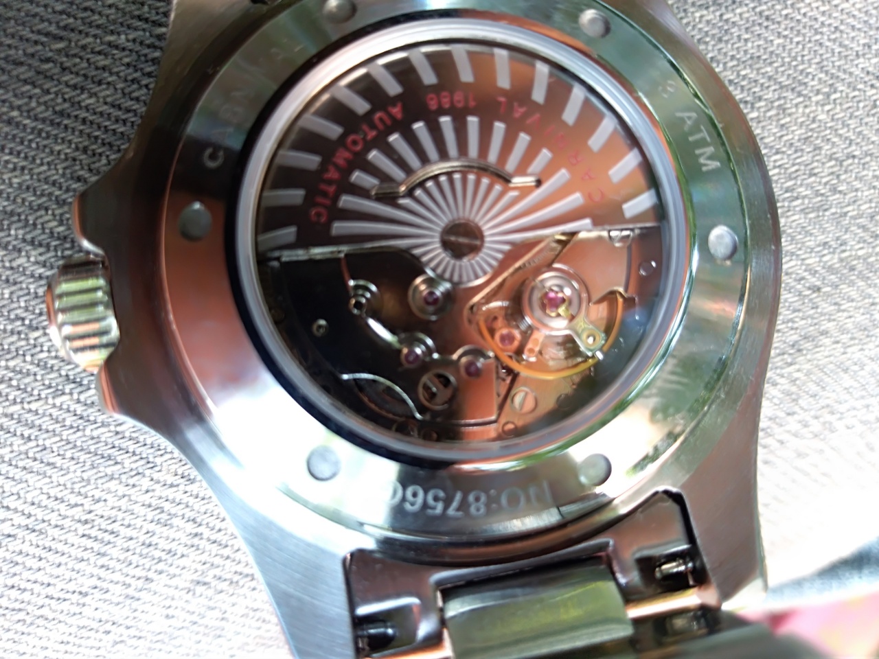

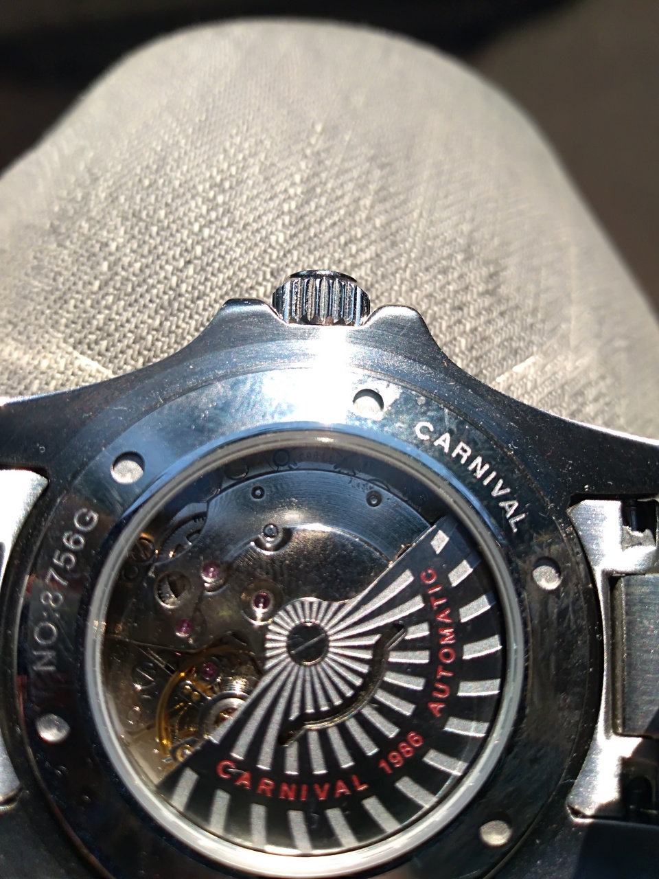

Сообщение от fedornagan Посмотреть сообщение
Специально заморачиваться не буду, только если по случаю (для купаний есть несколько часов)
Что за механизм мне неизвестно, на сайтах продавцов указаний нет.
Приложил фото - может кто-нибудь сможет определить.
Диксмонт-Гуанджоу - DG2813

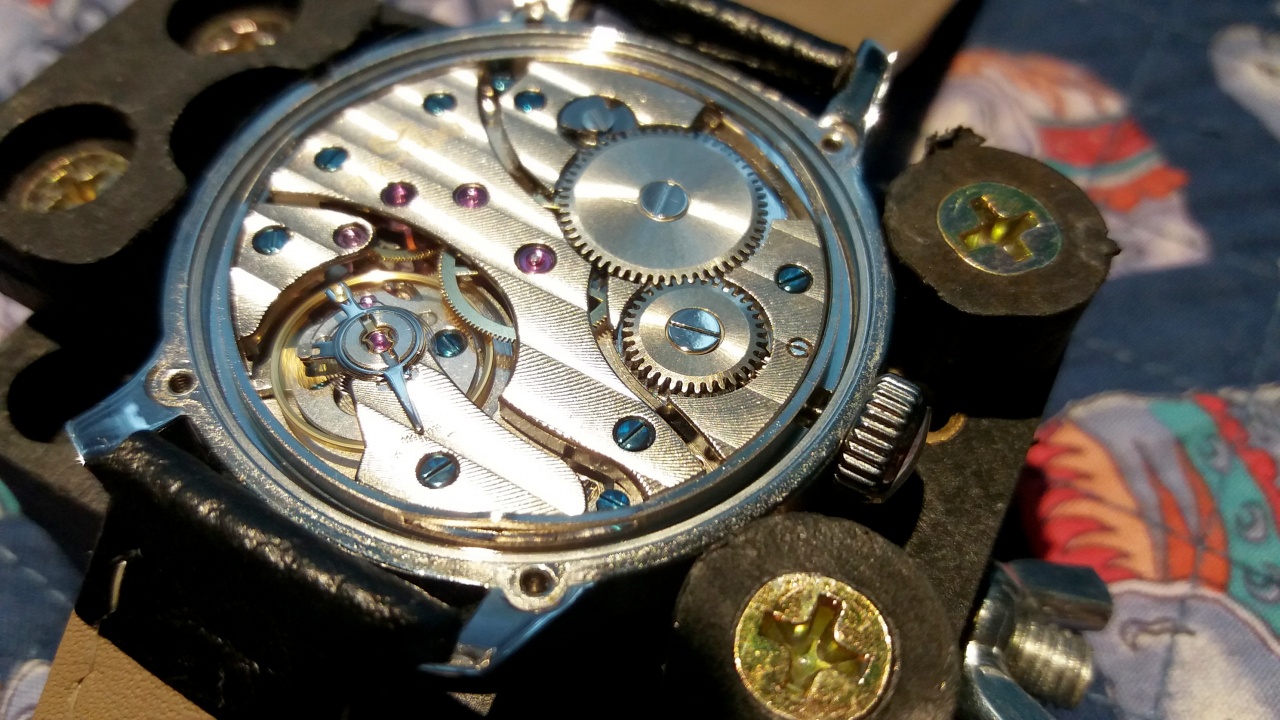

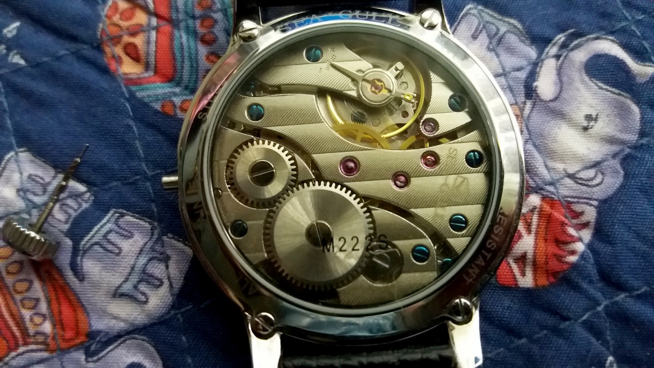

Коллега был прав,открутился винтик.Винт закрутил,всё в порядке

Сообщение от Papaheavy Посмотреть сообщение
Вот кстати, если потребуется в будущем головку снимать (например для того, чтобы резинки в головке смазать) более полутора, максимум двух оборотов винтика не делайте, есть риск вообще выкрутить. И тогда придётся снимать механизм, снимать стрелки, снимать циферблат, чтобы вкрутить его обратно в переводной рычаг. А это то ещё развлечение
