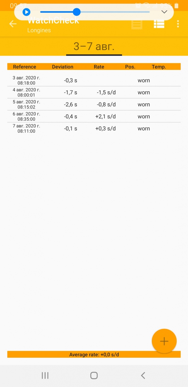

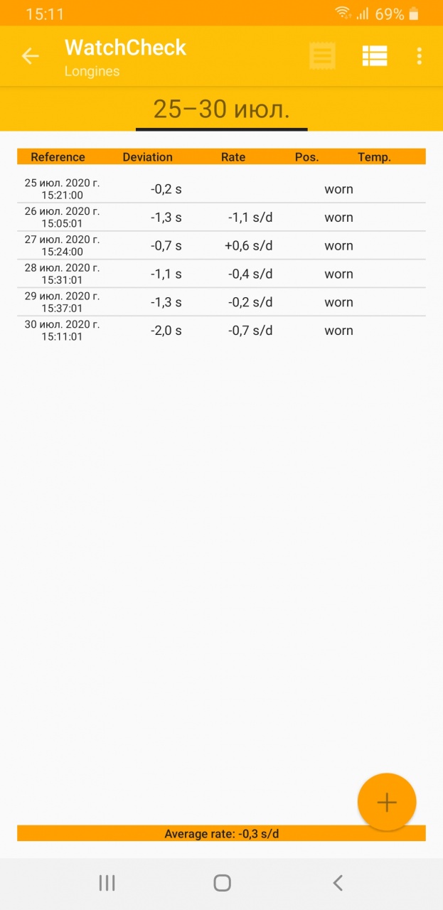

Не знаю, дадут ли такие ручные замеры что-то - днем на руке, ночью - стеклом вверх. L888.3 скорее всего. Часы свежие (зеленые ) На днях может померяю амплитуду, если время будет добраться до СЦ.
Ручной замер имеет крайне низкую точность. Мерить больше раза в день смысла нет - скорость реакции человека вносит слишком большую погрешность. А вот ход за неделю вобщем говорит очень слабо в пользу регулировки.
Потому интересуют показания именно таймографа. Вполне осуществимо по показаниям таймографа определять ход на руке. А вот в обратную сторону это затруднительно.
7750

Сообщение от Vasija Посмотреть сообщение
Хорошие результаты, чего ж лучше желать?
Понятно, что если помимо утреннего замера добавите еще и вечерний (то есть 2 замера в сутки) - промежуточные результаты будут прыгать сильнее при таком же конечном.
Носите и не парьтесь
