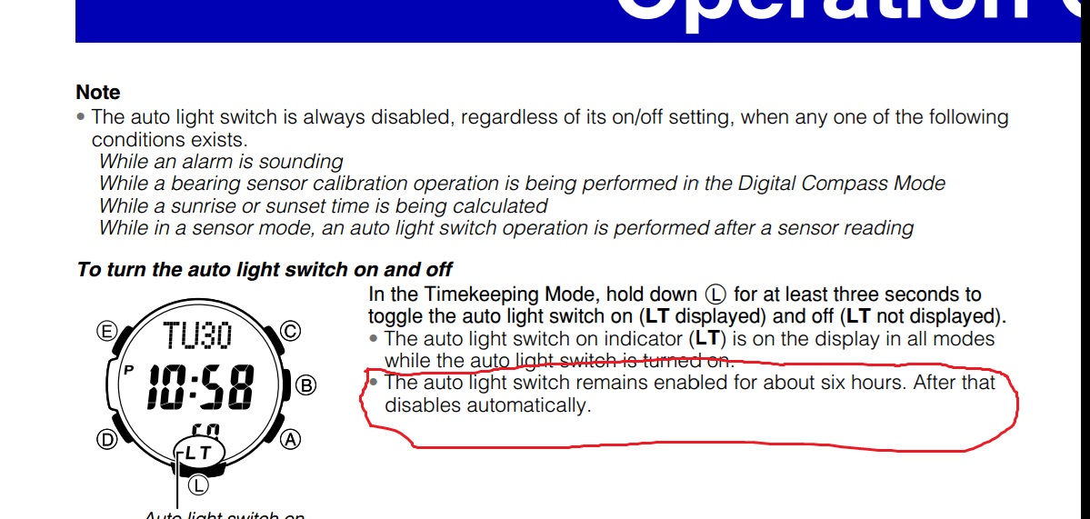

Если не сложно, подскажите пожалуйста что делаю не так? Включаю автоматическую подсветку, а она через какое то время отключается. Имею в виду саму функцию и значек на экране. Вечером включаю, а утром значка нет. Может датчик освещенности или еще чего? В мануале нет ничего об этом(

Умный чип Зачем она Вам нужна?мало того, что посадит батарейки ,быстрее,,выдохнется,,люм на бумаге-тусклое свечение.Я лично у себя на Фрогмане,выпаял этот датчик -чтоб даже случайно не включилась.функция была включена-выдохся люм, сел аккумулятор до половины. Автоподсветку придумали для скорейшей замены,батареек, часов-плохо светит-пора новые покупать.

Об этом есть в мануалах... (см. картинку) - на 6 часов она включается (SGW-1000), может у разных моделей и время разное, не знаю...
Функция-то на самом деле интересная, когда она востребована.
А еще, если часы на соларке, то при включенной автоподсветке она срабатывает только в темноте - солнечная панель работает как датчик освещенности.
