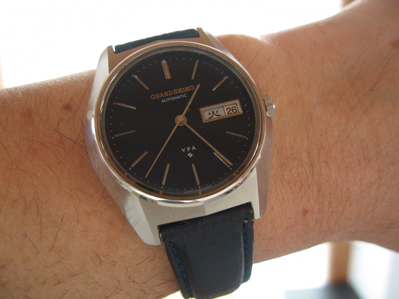

ГС VFA который хотела получить разведка СССР
Наручная точность как у ....морского хронометра 10-12 сек в квартал, как плохой кварц. И реально очень долго растягивают это интелектуальное удовольствие....
Все пЕТЕКИ, которые я пробовал на взаимопонимание, начинали "гулять" после 2-3 месяцев, нет стабильности , изохронизма, по позициям разброд - хороши для пускания пыли в глаза дешёвым девочкам с низким образовательным уровнем. Оставил себе один для этих целей. Точно "Високи Полёт по женевски"....
