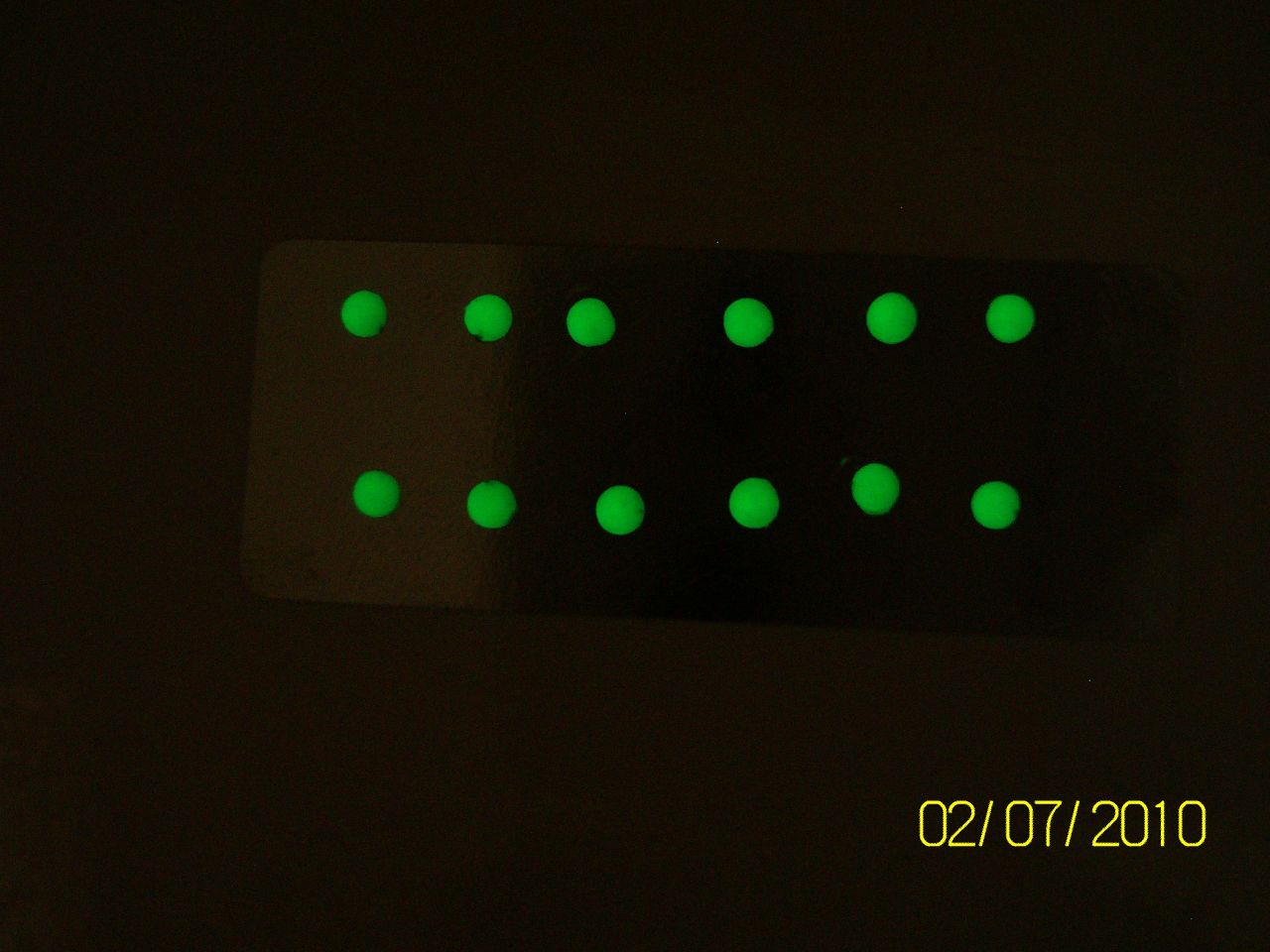

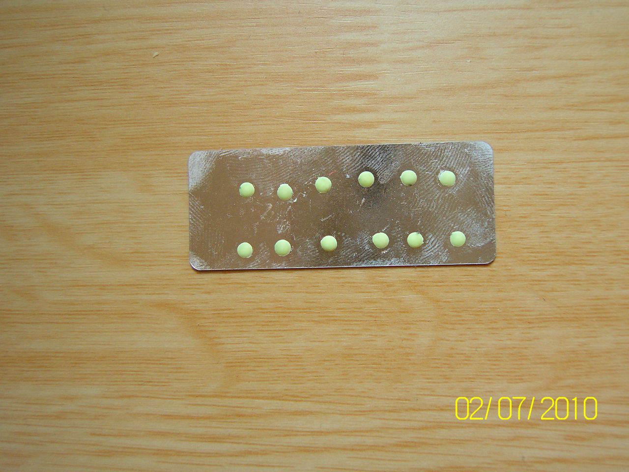

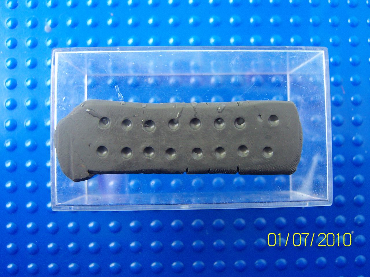

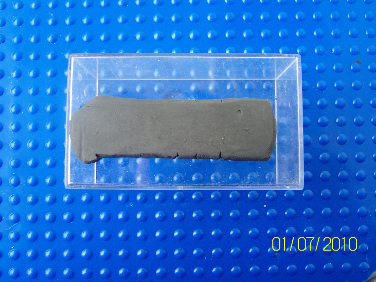

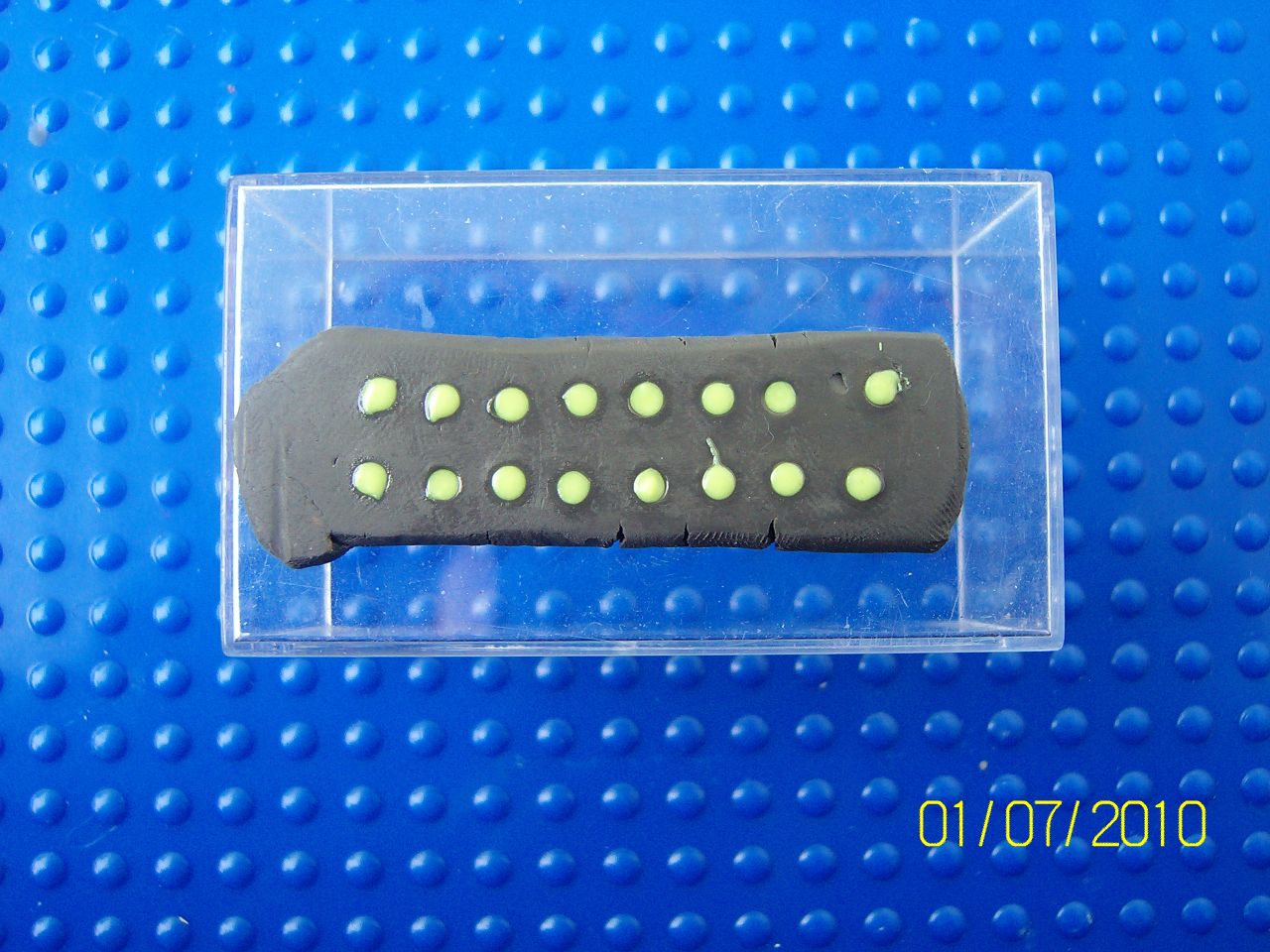

Опробывал я намедни новый метод изготовления меток. Подумал, а почему их именно рисовать надо? И пришла вот такая идея, которую воплатил в жизнь ! Взял пластилин, раскатал чтобы получилась ровная поверхность, сделал кругленькие углубления ( делал штекером от разьема "тюльпан"), углублений 16 для отбраковки( и как убедился нужно больше делать, потом меньше возиться с доделкой) Залил углубления приготовленной светомассой. Так как у меня она на лаке, то после высыхания поверхность матовая получилась, а что бы блестела мне кажеться лучше на эпоксидке все это делать. После высыхания, вытащил получившиеся пяточки они получились естественно со сферической поверхностью, штук восемь вообще идеал, а оставшиеся четыре пришлось немного нулевкой подкоректировать. Осталось приклеить на циферблат( пока нет в наличии ) В чем приемущества метода, слепки любые можно сделать, треугольники, квадраты,прямоугольники, китайские ироглефы , было бы чем (ваша фонтазия ) , не нужно подбирать консистенцию светомассы, и главное шансы испортить циферблат не умелым рисованием сводим к нулю!

Я приклеевал светящиеся метки, отколупывая их от донорского циферблата. Метод Ваш интересный, но аккуратно приклеить тоже не просто. Не проще чем нарисовать. Другое дело, когда форма какая-нибудь не стандартная...

Метод очень хорош! Делал также, за исключением двух моментов: 1. вместо пластилина брал гончарную глину, делал в ней разнообразные формы, ждал ее полного отвердения; 2. обработку основания заготовки из светомассы проводил "нулевкой" после ее высыхания непосредственно в форме, в результате чего основание получалось идеально пригодным для наклейки на циферблат. Сообща двигаемся вперед в ночной иллюминации. Преимущество - основание метки получается идеально ровным и, следовательно, плотно приклеивается на плоский циферблат. Проблем с клеем в настоящее время нет. Недостаток - неплотное прилегание на поверхность некруглого цифера в проекции. Хотя можно компенсировать массой клея.
