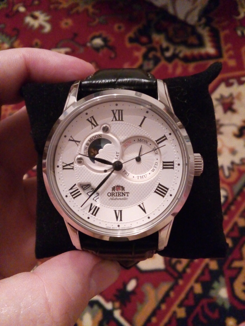

Начал копить на такие Ориенты, но после прочтения темы как-то призадумался...

Ну вот отзыва три тут точно есть о том как стрелка отвалилась, диск с солнцем запал, влага под стекло попала..
