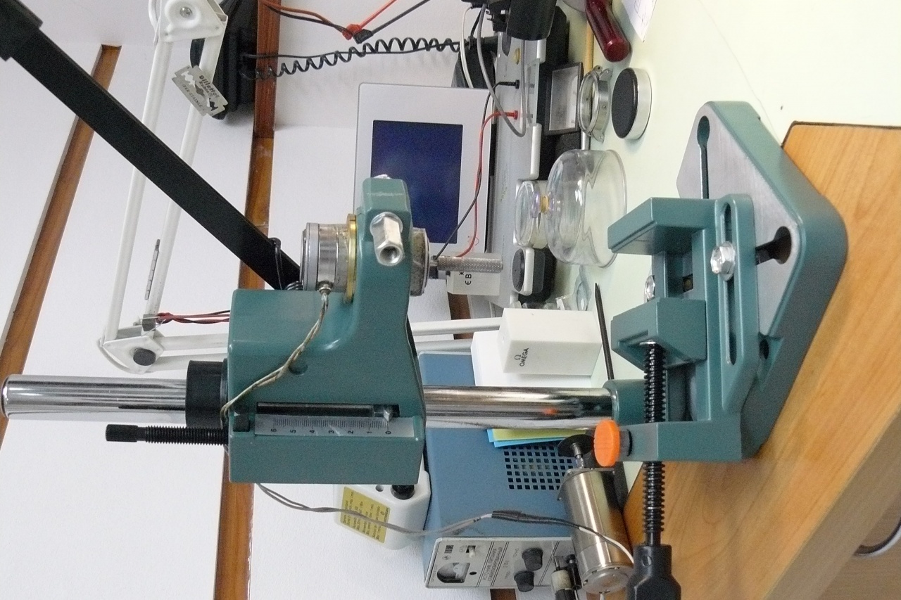

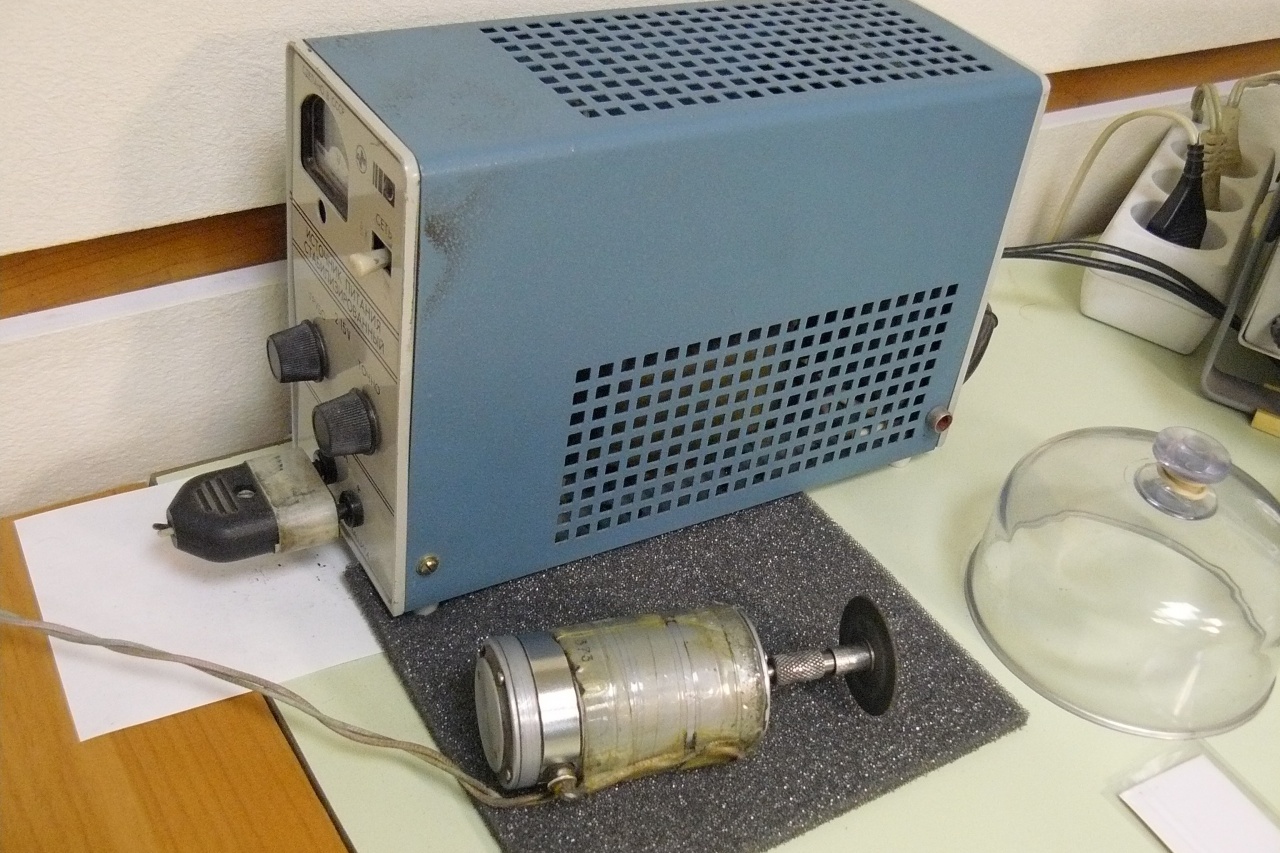

Полностью поддерживаю коллегу, всё можно купить. Теперь немного о бормашине. Я ещё при Советском Союзе купил на барахолке моторчики постоянного тока, как продавец сказал, что они применяются в самолётах для дворников стёкол. До сих пор ими пользуюсь, они тихо работают и не дают биения по оси вращения. Одним моторчиком пользуюсь как болгаркой, а второй закрепил в подставку для ручной дрели, и высверливаю обломки валов из головок.

К таким моторчикам продаются цанговые патроны с набором цанг, ими можно работать в диаметре от 0 до 5мм. И используя различное напряжение питания можно менять и обороты, и направление вращения.
