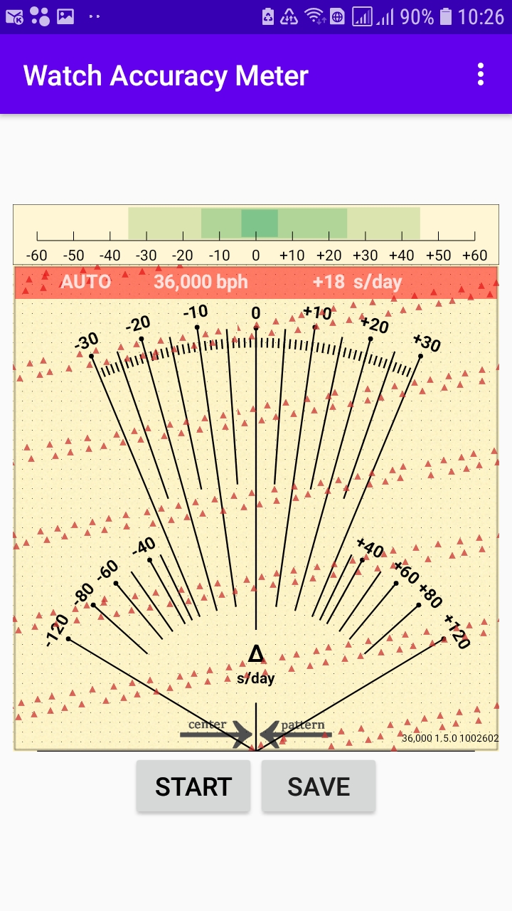

Установил программу Watch Accuracy Meter, чтобы выставить точность хода древних, механических часов (отстают ~30 секунд в сутки).
Программа тиканье видит, всё вроде бы хорошо, но получается какая-то ерунда.
Название: Screenshot_20210325-102619_Watch Accuracy Meter.jpg

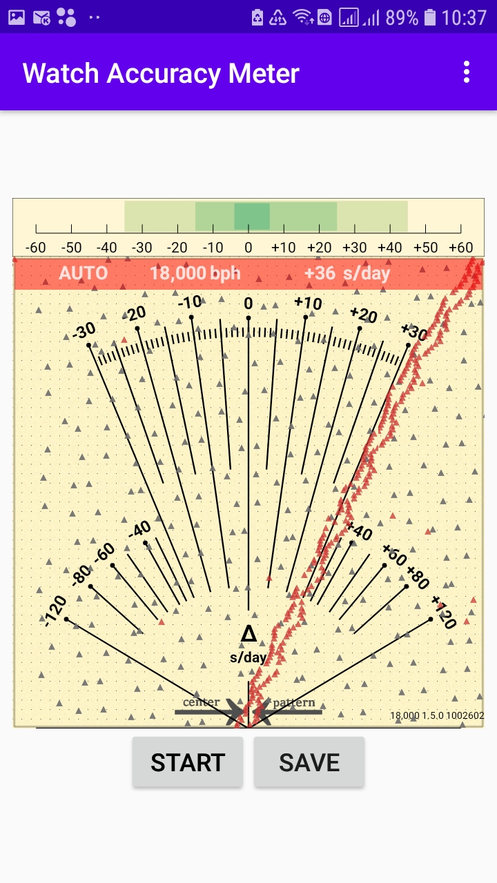

Взял простые советские ручные - и всё корректно.
Название: Screenshot_20210325-103754_Watch Accuracy Meter.jpg
Что не так с этой программой или старыми часами?

Возможно, нестандартная частота колебаний у этих часов, вот программа их и не видит. Попробуйте вручную ставить разные значения.
Clock Tuner, например, не распознаёт сходу "востоковские" 19800 bph, надо ставить вручную.

Я пробовал, но это ничего не поменяло.
