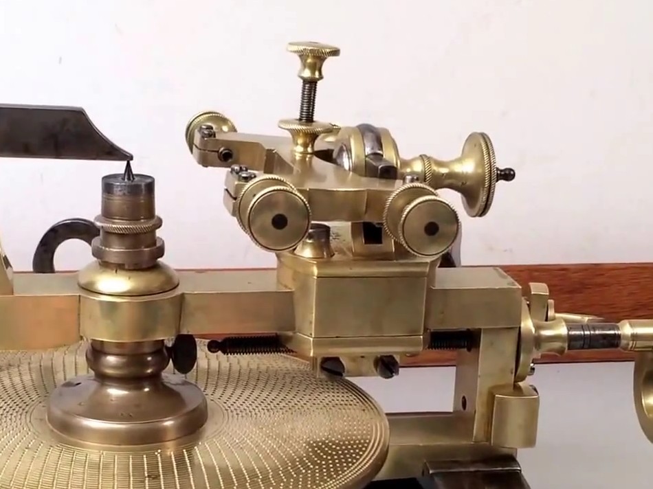

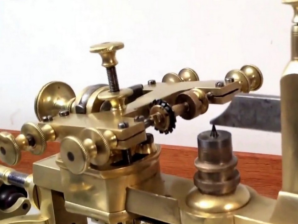

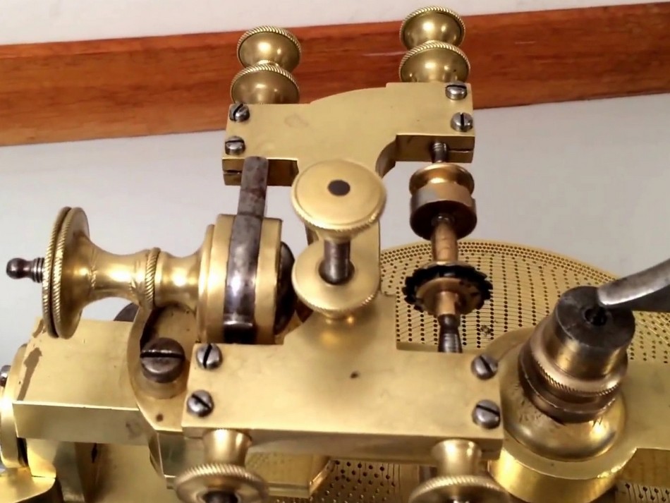

Вот, прилагаю несколько фото от инструмента подобного Вашем, для показать узел крепления фрезы и шкив.
Недостающие детали будет нужно изготовить, они должны соответствовать инструменту без какой-либо модификации самого инструмента.
С уважением, Душан
