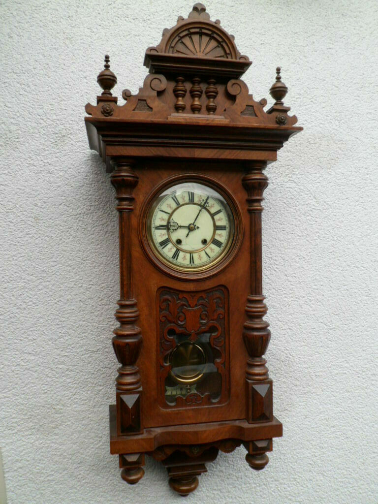

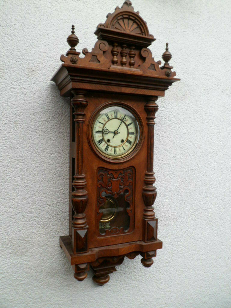

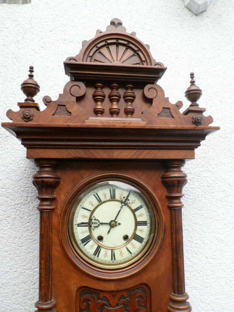

Сообщение от Skap Посмотреть сообщение
У нас появился единомышленник. Купили ему часы по фотографии.
Выглядело всё неплохо,но корпус оказался поеден жучком,
результаты жизнедеятельности жучка были скрыты некачественным ремонтом. Механизм я ему отремонтировал. Корпус его работа.
Вот подобный корпус в таком же стиле.
И если возможно уточнить у единомышленника - чем покрывался его корпус?
Влад.

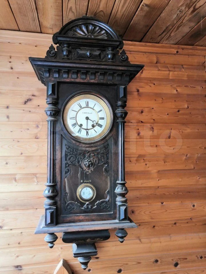

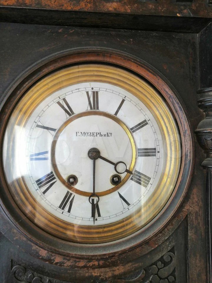

вот ещё один похожий с торговой площадки.
