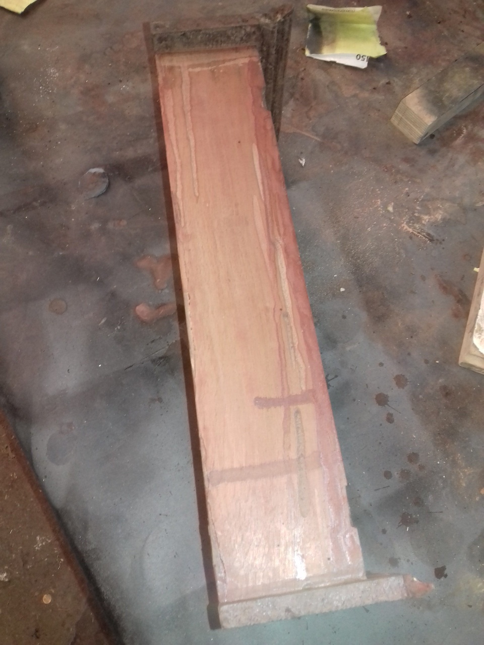

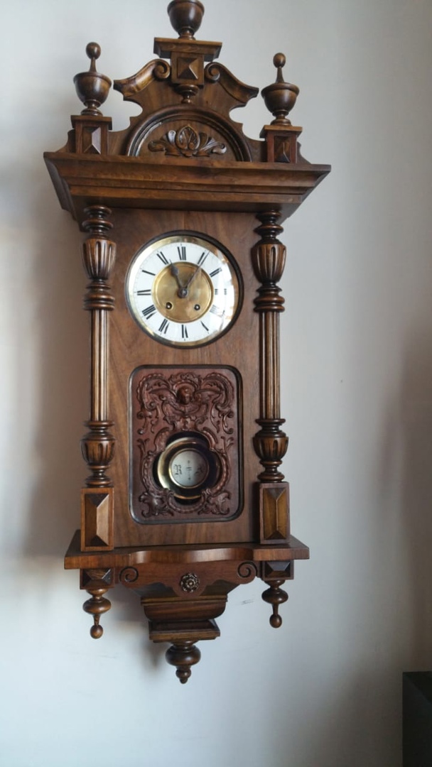

Реставрация Carl Werner .
У нас появился единомышленник. Купили ему часы по фотографии.
Выглядело всё неплохо,но корпус оказался поеден жучком,
результаты жизнедеятельности жучка были скрыты некачественным ремонтом. Механизм я ему отремонтировал. Корпус его работа.

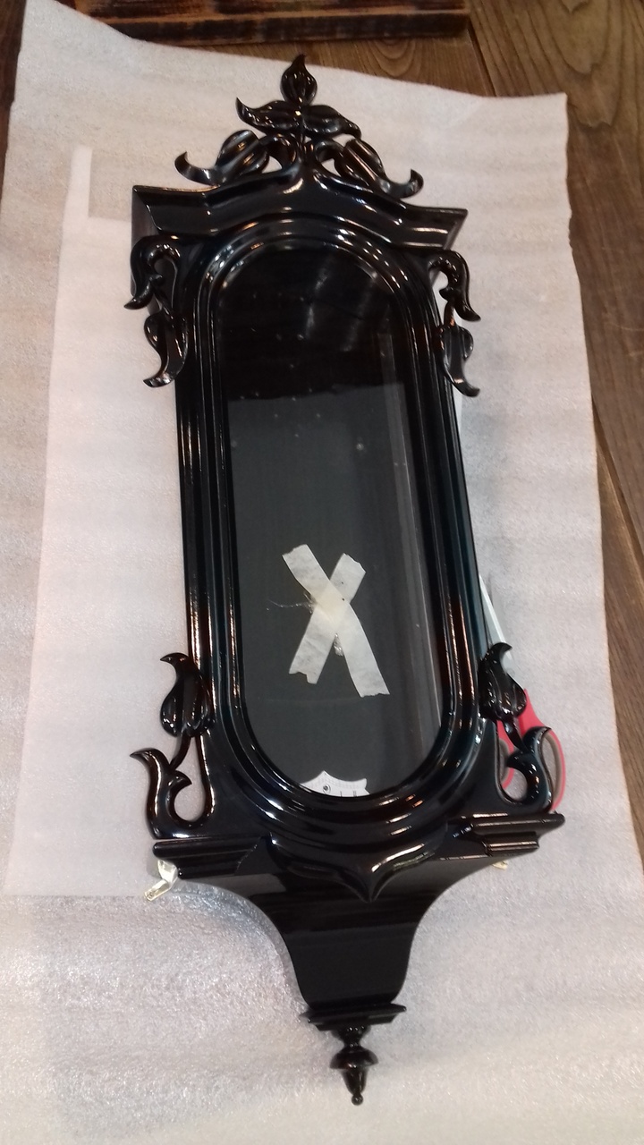

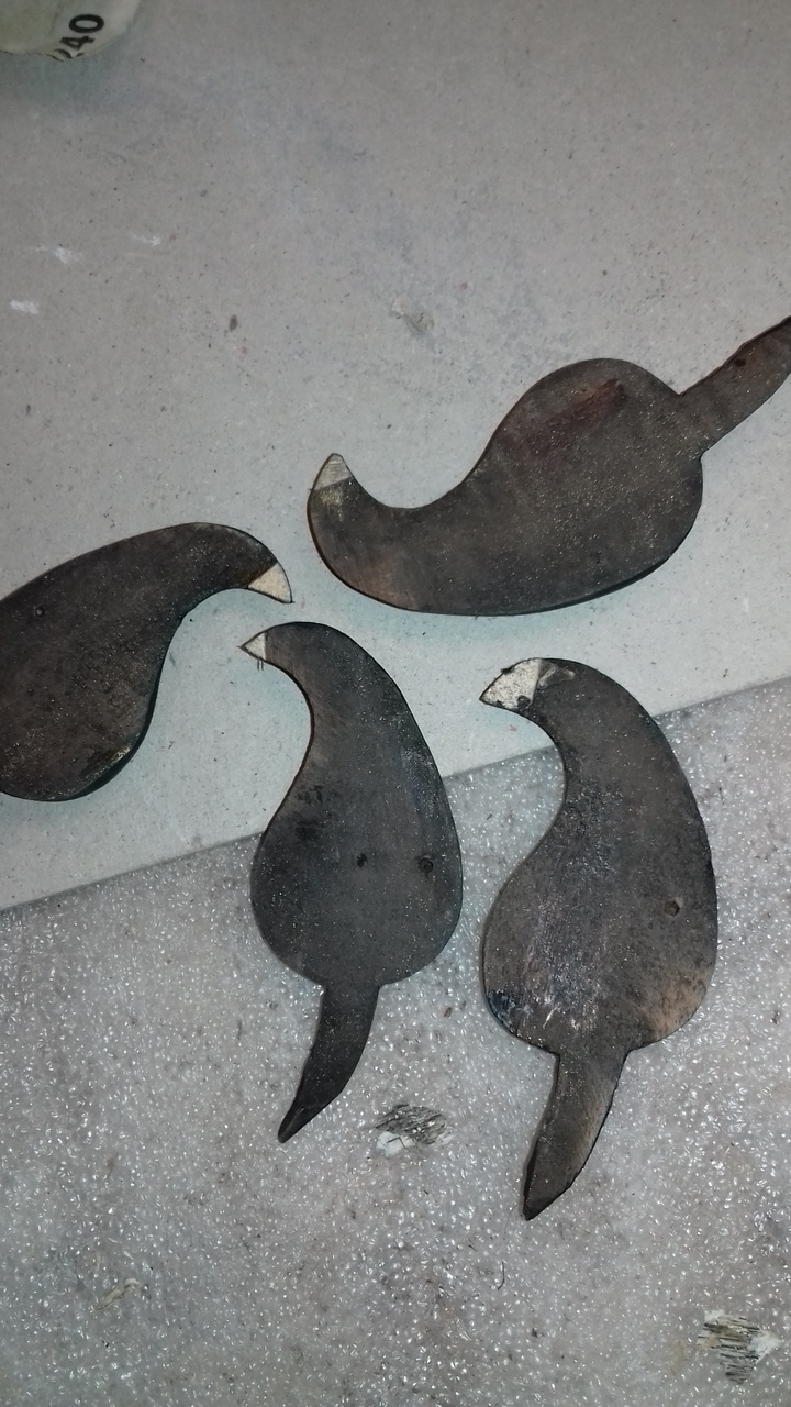

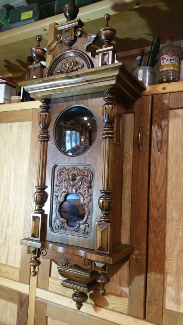

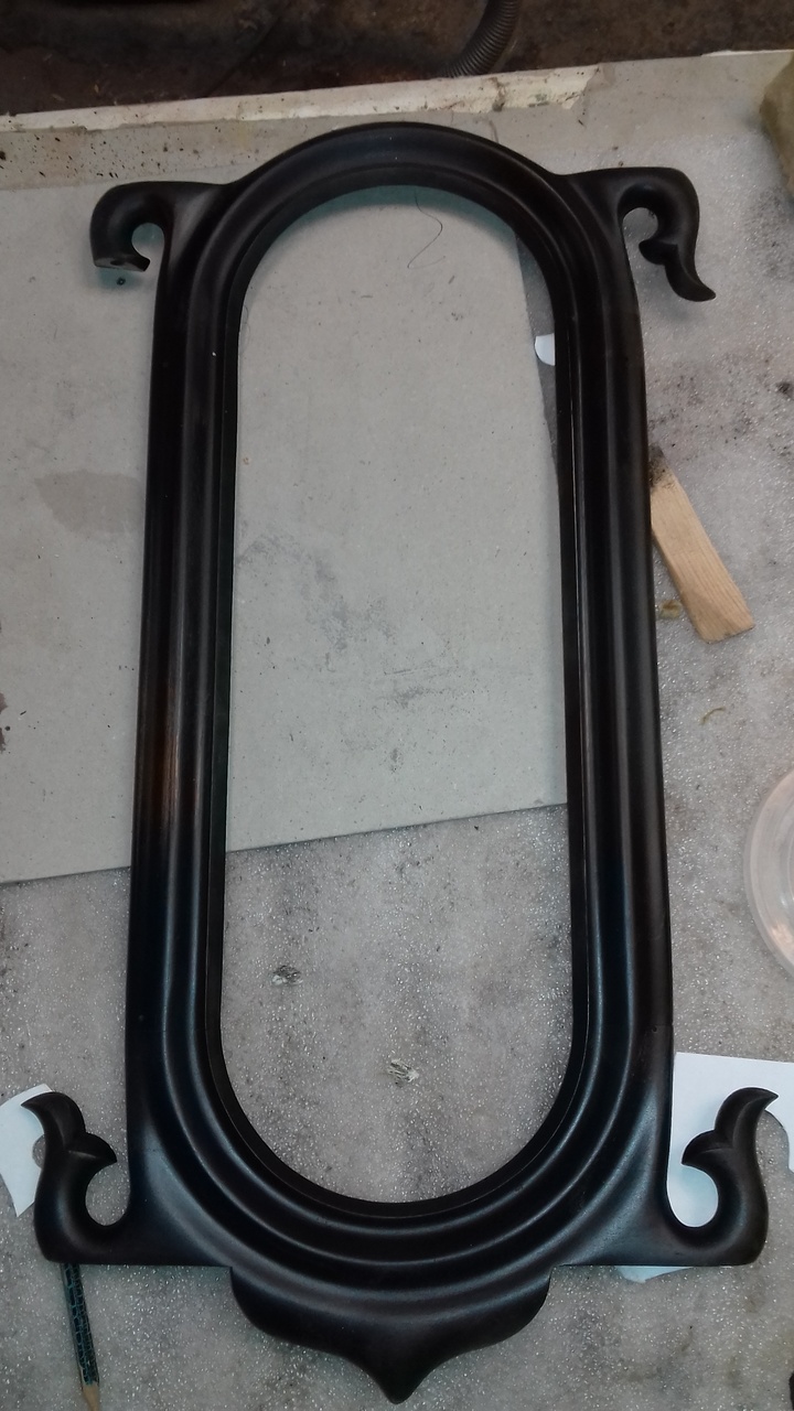

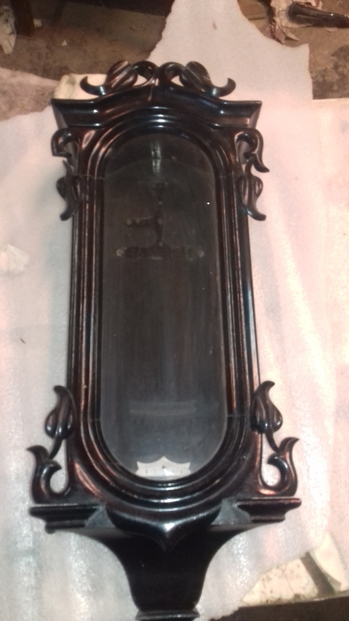

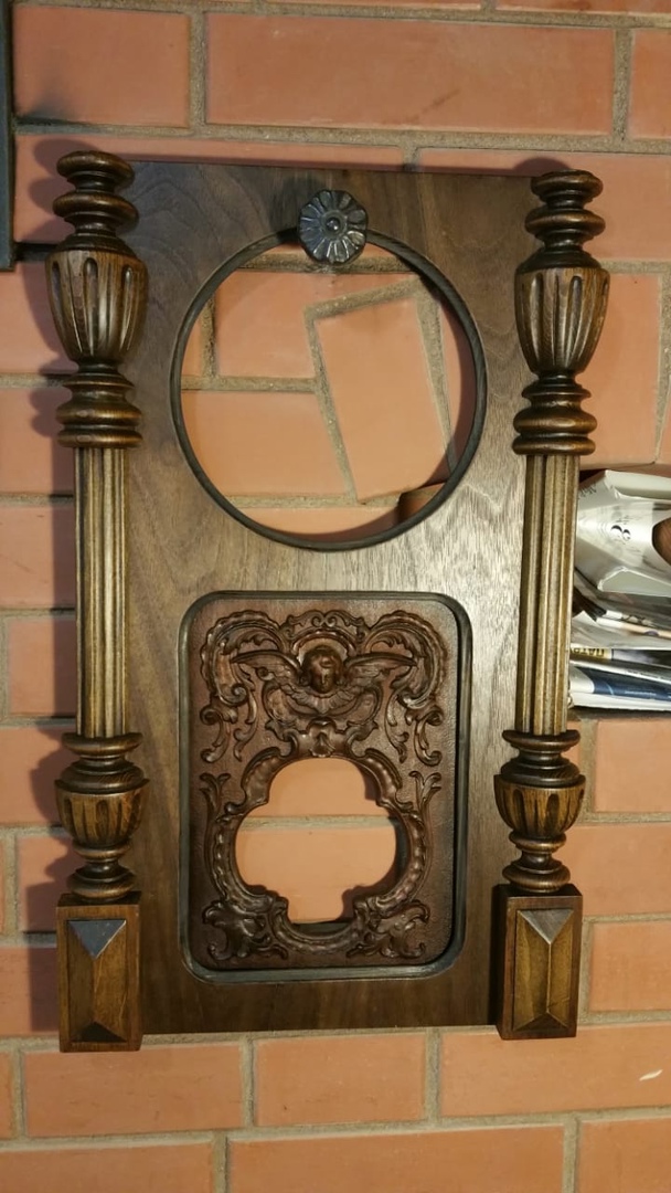

Завершили работу по домику...
Боковинки вышлифовывались до первоначальной окаски (были залиты черной краской) остальное по мелочам.
Большое спасибо SAVSV за дружескую помощ в представлении информации.

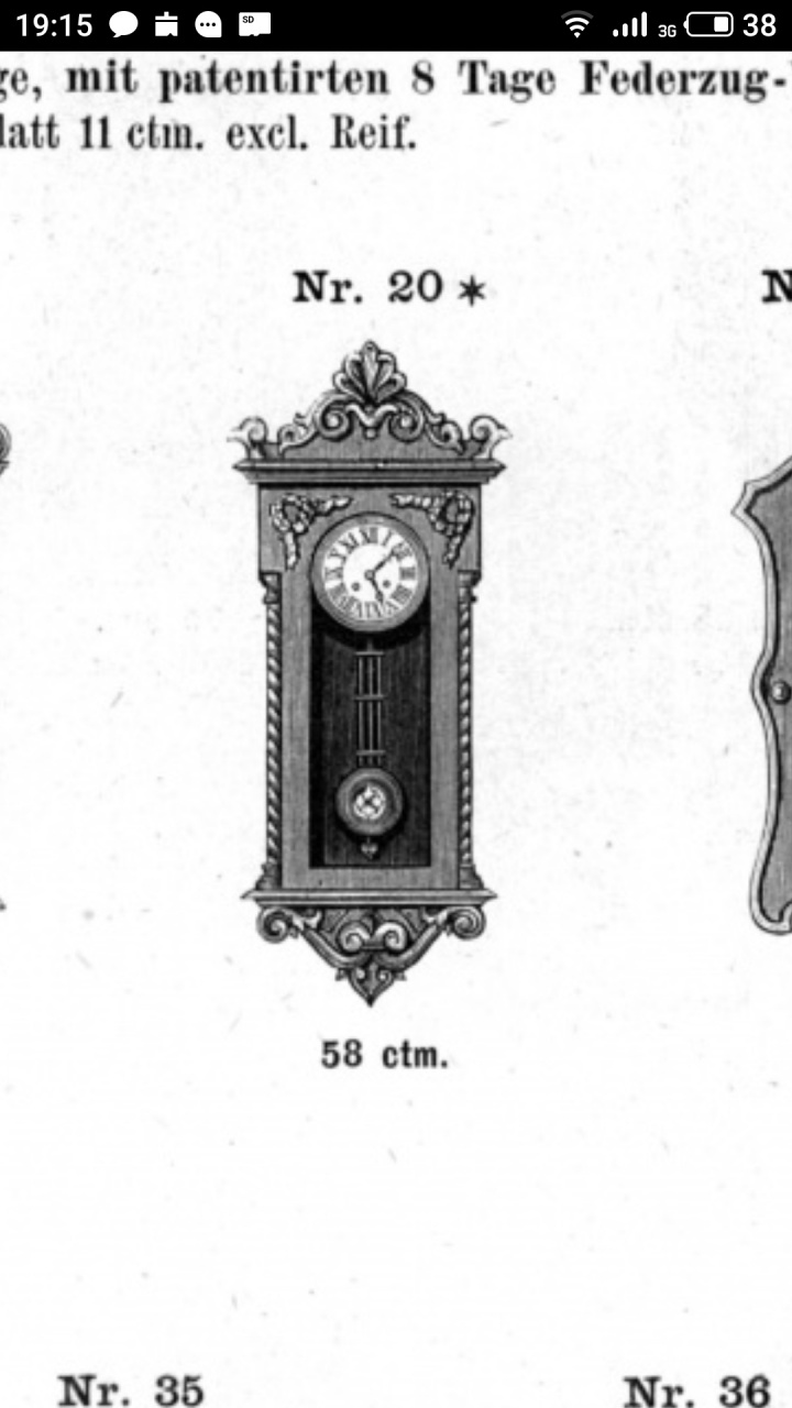

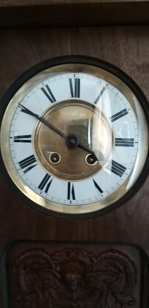

Прошу совета
В работе малыш старика Ленца..
При очистки старого покрытия вскрылось что боковинки и задняя стенка под шпоном красного дерева...
Вопрос.. по родне домик был черный или комбинированный..
Внутренние стенки были под левкасом с черной краской.
Кто то на ыоруме спрашивал толщину коллон?

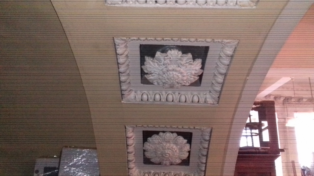

Добрый день, eddi!
Подскажите, пожалуйста, лепнина на потолке вашей мастерской - это оригинальная гипсовая или что-то уже новодельное? Если это оригинальная, можно увидеть потолок целиком?

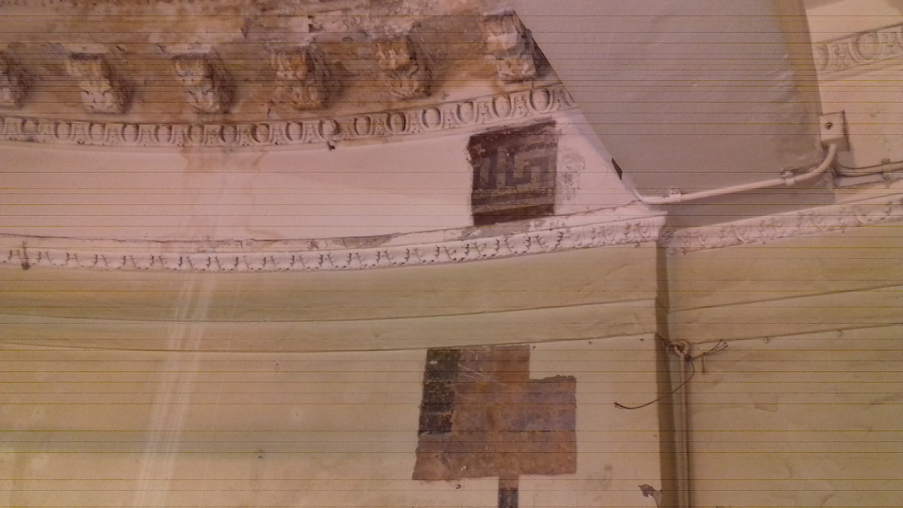

Мастерская в церкви..

Спасибо!
Толщина стен около одного метра.
Ещё бы отмыть от побелки припотолочные узоры....

Прошу совета
По родне домик был комбинированный и черного там не было. Скорее цвет коричнево-бурый. Мож у них там зола такого цвета. Лепнина и торцы дверки темного, остальное - шпон покрыт шеллаком коричневого цвета.
Схема та же, если надо, то при дневном свете сделаю фото и отправлю.
П.с. мож там и черный, только при лампочках не пойму.
