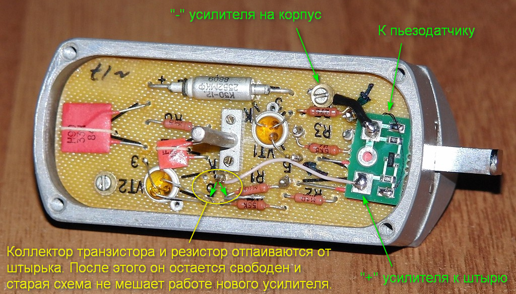

Я делал так
Этот пользователь сказал Спасибо! Armer за это сообщение:

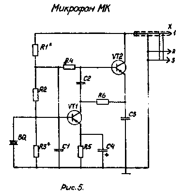

Булат, вы мои посты вообще читаете? ) ШТЫРЬ - это МИНУС в данной схеме. Оплетка провода - это ПЛЮС и идет на КОРПУС, и через корпус связывается с ПЛЮСОМ схемы усилителя под крепежными винтами платы. Смотрите схему.
Транзисторы я бы не стал менять, если они работают. Если не ошибаюсь, там используются германиевые транзисторы, сейчас они уже не в ходу, и вы вряд ли найдете комплементарный аналог. Для смены полярности достаточно провести хирургические работы над родной печатной платой: отрезать все дорожки, ведущие к штырю (или отпаять от короткого штырька резистор с транзистором, как я показал выше, и пересадить их на корпус), и аналогично отрезать шины, ведущие к корпусу (по схеме там 5 элементов и проводок к пьезодатчику), после чего проводками (максимально короткой длины) перекинуть их к штырю. Все!
У меня нет под рукой фото нижней стороны платы, чтобы показать конкретно: где отрезать и где бросить перемычки. Надеюсь, вы избавитесь от каши в голове и, наконец, разберетесь )
Кстати, я подключал такой микрофон к Аналогмастеру безо всяких переделок, а просто поменяв полярность в разъеме. Да, в этом случае общим служила центральная жила кабеля, а сигнальным - была оплетка и весь корпус микрофона ) Но оно работало. Однако в целях защиты от шумов и предохранения входа прибора от статики, настоятельно рекомендуется поменять полярность внутри микрофона, как я описал выше.

Я где-то давным давно постил проверенную схему с АРУ на одной микросхеме и 4 транзисторах. Если уж воротить сложный усилитель, то такой.
