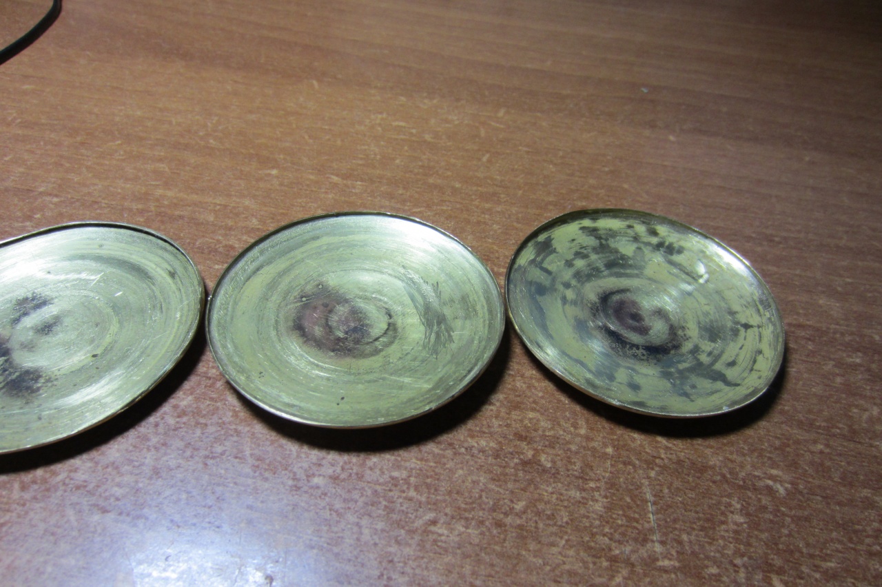

Сообщение от aleks1960 Посмотреть сообщение
Миша молодца ! Теперь ещё нужно освоить качественную завальцовку на тыльную сторону.
Так вроде всё качественно. Ну по крайней мере не хуже чем родная линза на одних из ходиков. На обратной стороне гуртик мм2. Остальное сам знаешь как делается. Главное линза.

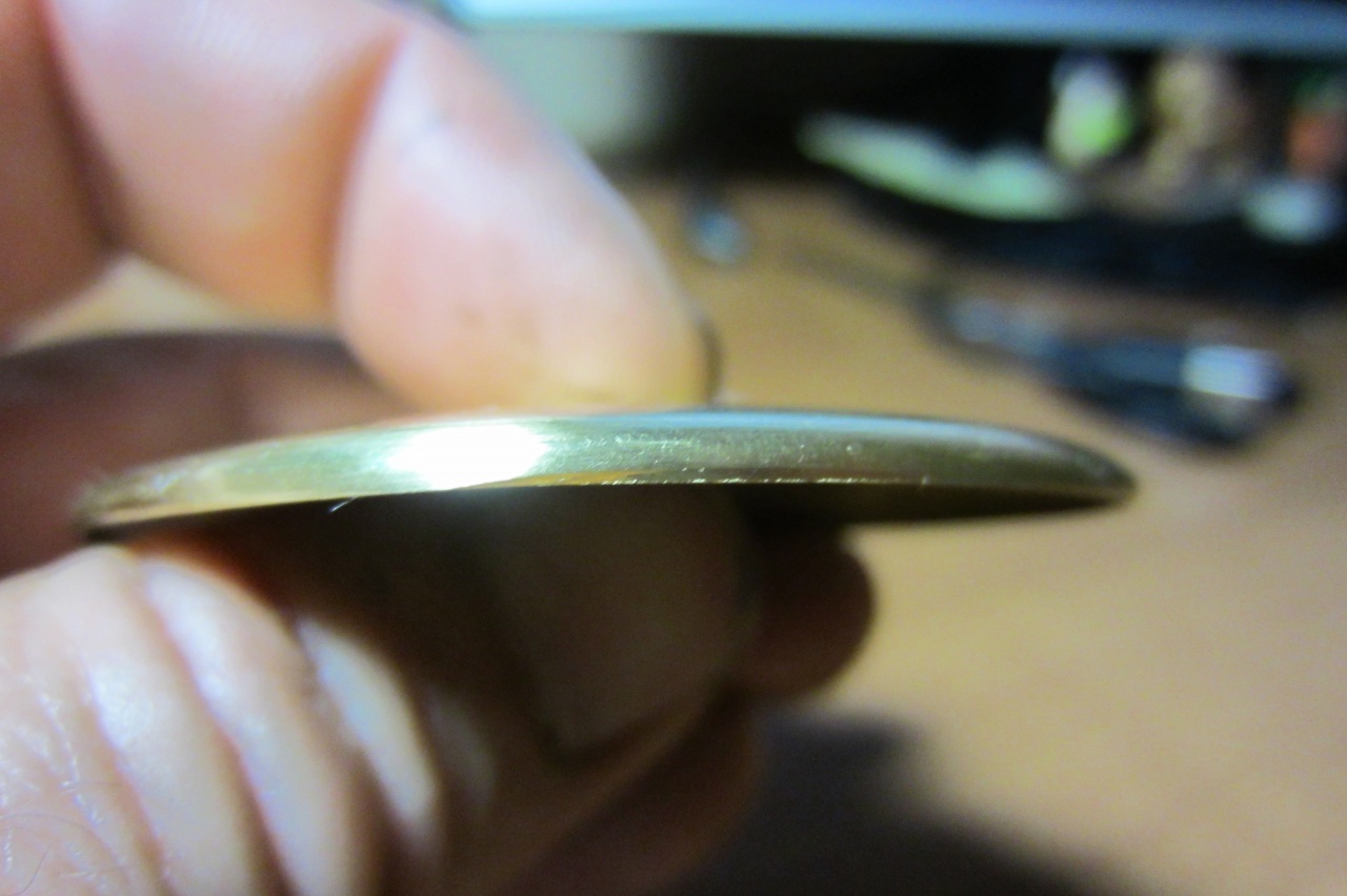

Вот сейчас вообще не понял? Такой тупой что ли я?
фото
Саш, ты имеешь ввиду что более большие диаметром маятники имеют сзади ещё полусферу из металла. И латунную часть надо завальцевать на её? Ну та это не проблема я думаю.
У меня полоса латуни в наличии 6 мм. Так вот из её и делал эти линзы. Т.е. в обрез металла то. А так заготовку можно и поюольше диаметром вырезать мм на 2-3 и вообще будет супер. Загуртуется внутрь без проблем.
ID:	2358975   Нажмите на изображение для увеличения

Сообщение от arhistratig Посмотреть сообщение
Да Миша, именно это я и имею ввиду, и обратная полусфера может быть и стальной, и латунной и даже алебастровой. Ну ещё и олово со свинцом бывает, и диаметры 55мм, вполне пригодны и для шайб, и для каминных часов - т.е. , я тебя настраиваю - на любые типы маятников.
Ну замечательно. Остаётся выгнуть такую же полусферу из металла и соединить две половинки завальцовкой. Это для других типов часов, а для ходиков и латунной части вполне аутентично.
Миша привет !
Ну здорово ! , начало положено, дело осталось за малым, сделать линзу для своего напольника, а то я смотрю твои поиски энтой линзы, пока не увенчались успехом.
Саша, здравствуй. Не подскажешь какую толщину латуни необходимо для линзы напольных часов? 0.8-1мм?

Привет Миша, милимитровая латунь, это уж слишком, думаю 0.6, максимум 0.8.
Спасибо Саша.
