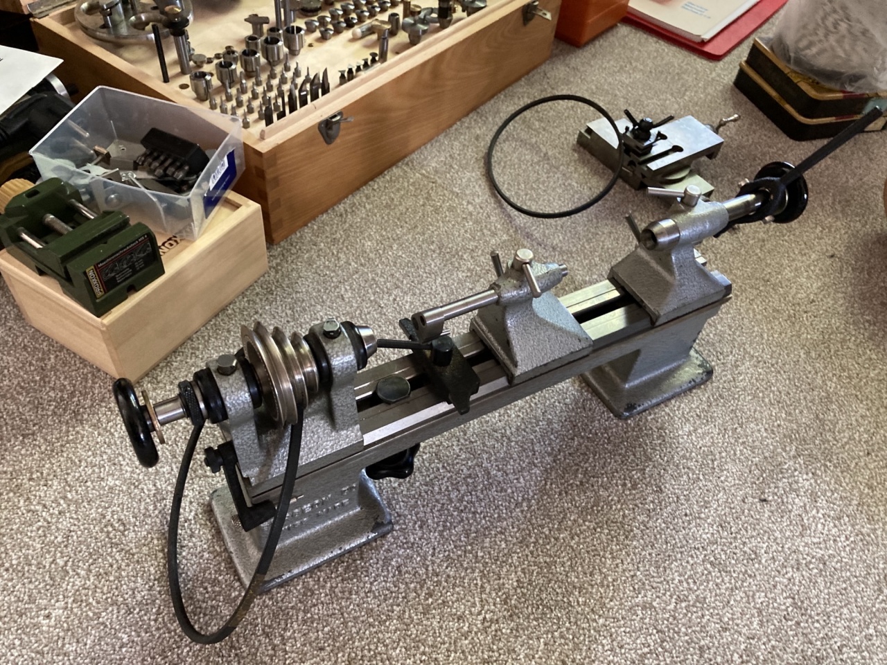

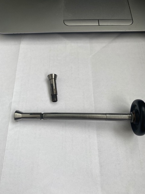

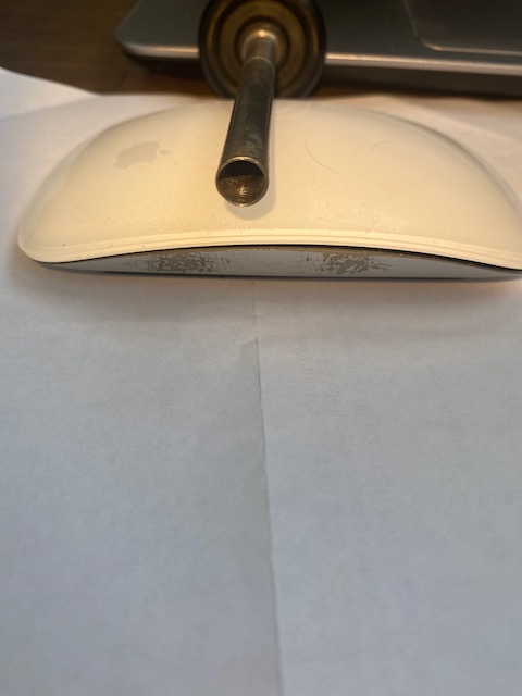

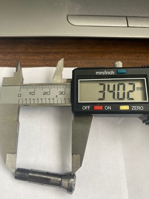

Добрый день всем,
Позвольте во первых строках представиться. Зовут меня Андрей, по образованию я военный инженер связанный с космосом, всегда интересовался радио и точными механизмами. Волей судьбы ушел в Информационные технологии. Образ мышления технический и всегда любил работать руками. Сейчас увлекся часами, а вернее их восстановлением. Некоторое время назад приобрел часовой станок Elson который был копией Boley&Leinen WW согласно http://www.lathes.co.uk/elson/ . И для начала начал его восстанавливать и юстировать. На текущий момент был приобретен ящик от Boley. Вид конечно не соответствует, но что есть, то есть.
Сейчас основная проблема это сорванная резьба на дышле передней бабки для держателя цанги

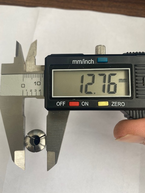

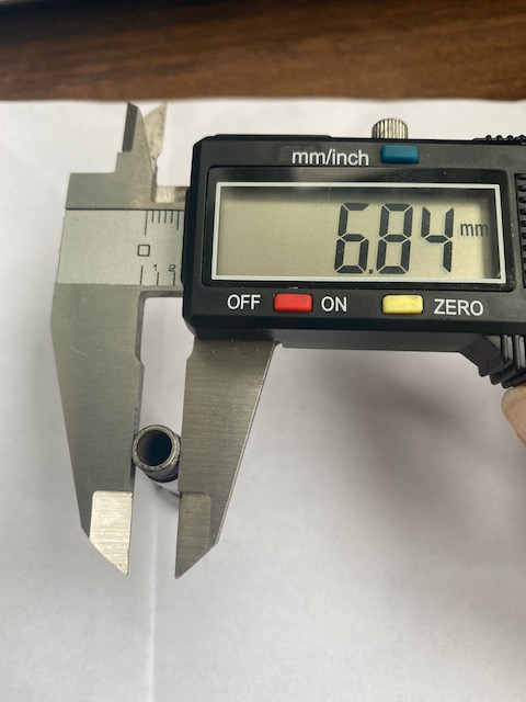

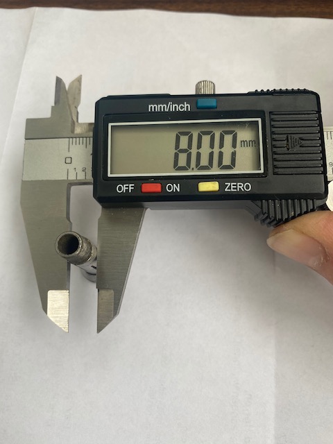

Исследование показало что длинна дышла - 104,6 мм. Согласно выше указанного сайта у данного станка цанги должны быть 8х34х12,5 ・625. Попытка найти аналог с необходимой длинной не привела к успеху. Поэтому вопрос имею относительно восстановления данной наиважнейшей детали. Какой шаг резьбы у данного дышла?
У меня присутствуют 2 типа цанг с шагом 7,25 и нечто похожее на шаг 6 ( полагаю шаг должен быть 6,25).
С уважением.

Сообщение от Shamich Посмотреть сообщение
Добрый день!
Шаг резьбы цанг должен быть 0,625 мм или 40 TPI (0,635 мм) зависимо от используемого стандарта. Кроме того, есть нескольких различных стандартов где отличается внешний диаметр резьбы и шаг как в советского стандарта 0,75 мм.
В Вашем случае, тип цанг наверно явлаетса стандартом В8 или WW (Webster Withcombe). Возможно Вам будет от пользы почитать эту тему с начала, а также тему Использование часовых токарных станков.
С уважением, Душан

Уважаемый Душан Владимирович,
Обе темы были обязательно были изучены за что огромное вам спасибо! Загвоздка оставалась в том, что от прежнего владельца достался разбитое дышло в которое входили оба типа цанг.
Теперь вопрос как исправить. Вижу 2 варианта - Вытачивать самостоятельно или постараться найти. Может быть Вы подскажете от каких станков следует искать альтернативу? Длинна дышла 104,6 во всех станках насколько я понимаю используется 72-84 мм.
С уважением Андрей.
