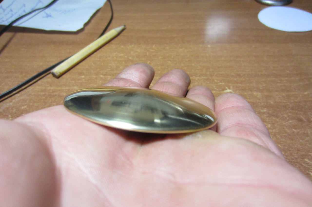

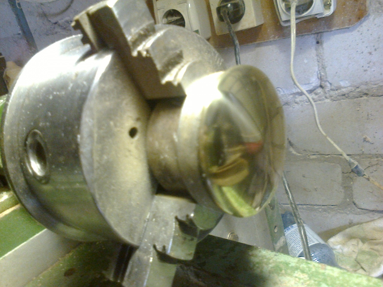

Всем здравствовать. Саш, а вот моя первая линза сделанная с помощью ротации. Оправку сделал наоборот выпуклую, из железа. Линза для ходиков диаметр 55, толщина латуни 0.8.

Да, вот я и пробую сам тянуть. Но там оправку придётся делать из дерева(?) Хотя думаю дерево проминаться будет или нет? Крышки, что ты мне прислал для гирь тоже хочу видоизменить таким способом.
На первых фото, линза "висит" на оправке не подпёртая задней бабкой. Оказывается, когда линза практически готова и она плотно прилегает всей плоскостью к оправке, её достаточно помазать изнутри солидолом и она прилипает к оправке. таким образом даёт возможность завершить изготовление линзы, шлифовка и полировка всей плоскости линзы.

Оправки из берёзы сделай, и всё будет хорошо, а с крышками не торопись - на "кошках" потренеруйся.

Ну, кошки не кошки, а вот ещё 2 штуки вытянул. Теперь 3. Значит и монах и музыкальные и другие , будут теперь с маятниками!. Да, если кому надо маятник на ходики-вытяну, обращайтесь. Ну, поднавтыкался теперь.
