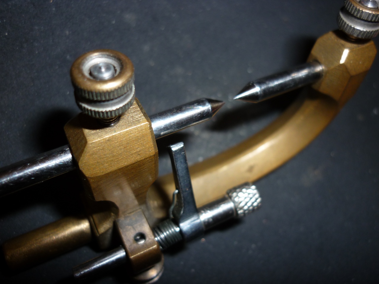

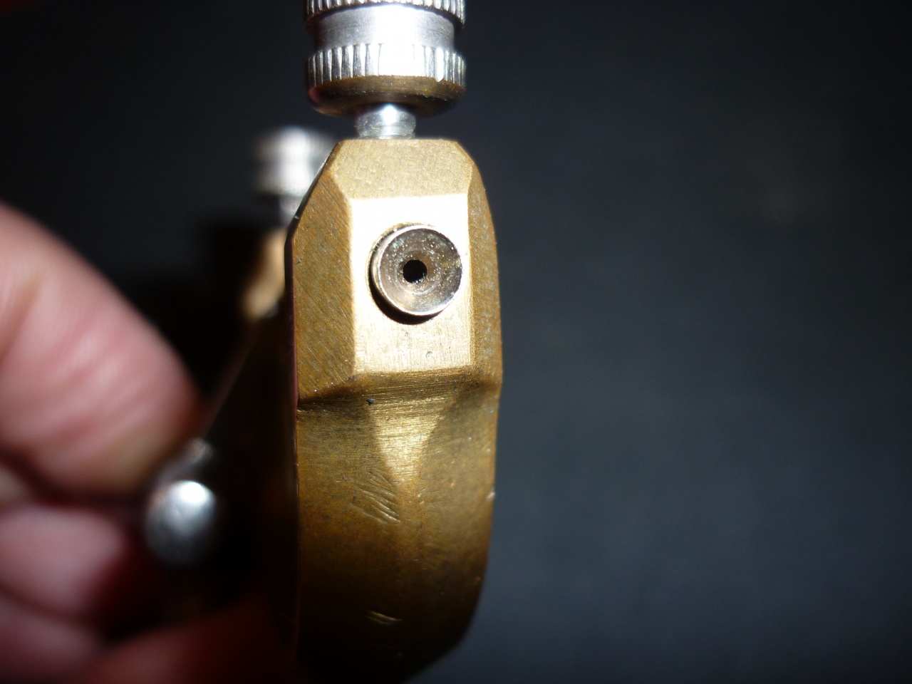

Подскажите, для чего предназначен этот инструмент? На острых концах отверстий нет, с обратной стороны есть (видно на фото).

Сообщение от Steel56 Посмотреть сообщение
...для чего предназначен этот инструмент? На острых концах отверстий нет, с обратной стороны есть (видно на фото).
Добрый день!
Не легко сказать, Вы не дали размеры инструмента. Похоже что это есть какой-то токарный станок с неподвижным центрами и как вижу там есть и подручник. Инструмент по английский называется "Turns". В наборе должно быть еще несколько центров, наверно давно потерянные.
Трудно определить происхождение и возраст. Судя по отделке деталей, возможно серединой девятнадцатого века, или чуть ранее, из Германии.
С уважением, Душан

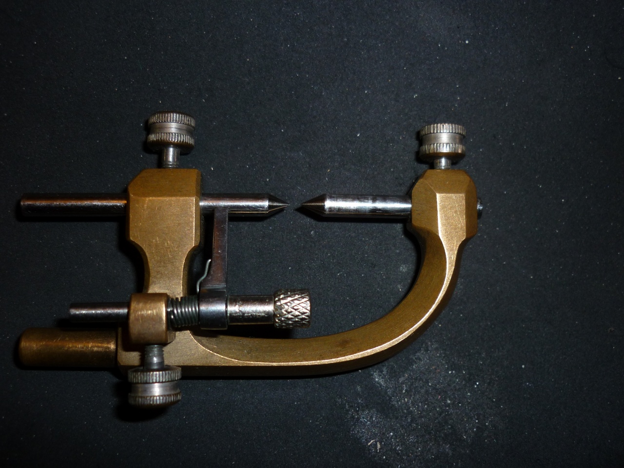

Инструмент предназначет для токарного станка, единственным вопросом остается, что им делают.

Сообщение от Vladi19 Посмотреть сообщение
Добрый день!
Сохраните инструмент. Это является частью переднее бабке, делительный указатель, передняя сторона шкива разделена на 60 и служит например для изготовление циферблата и всего, с чем 60 делится.
С уважением, Душан

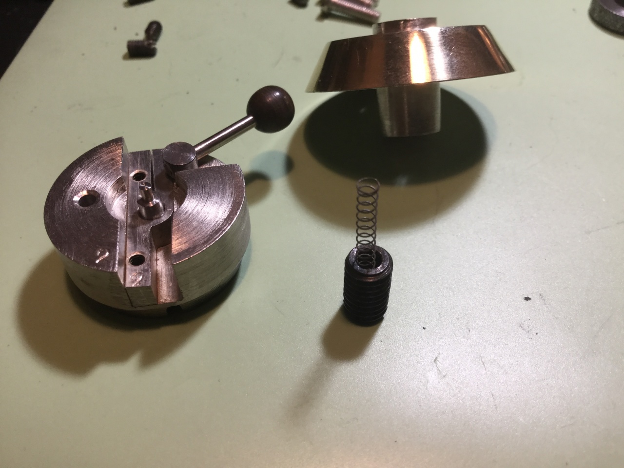

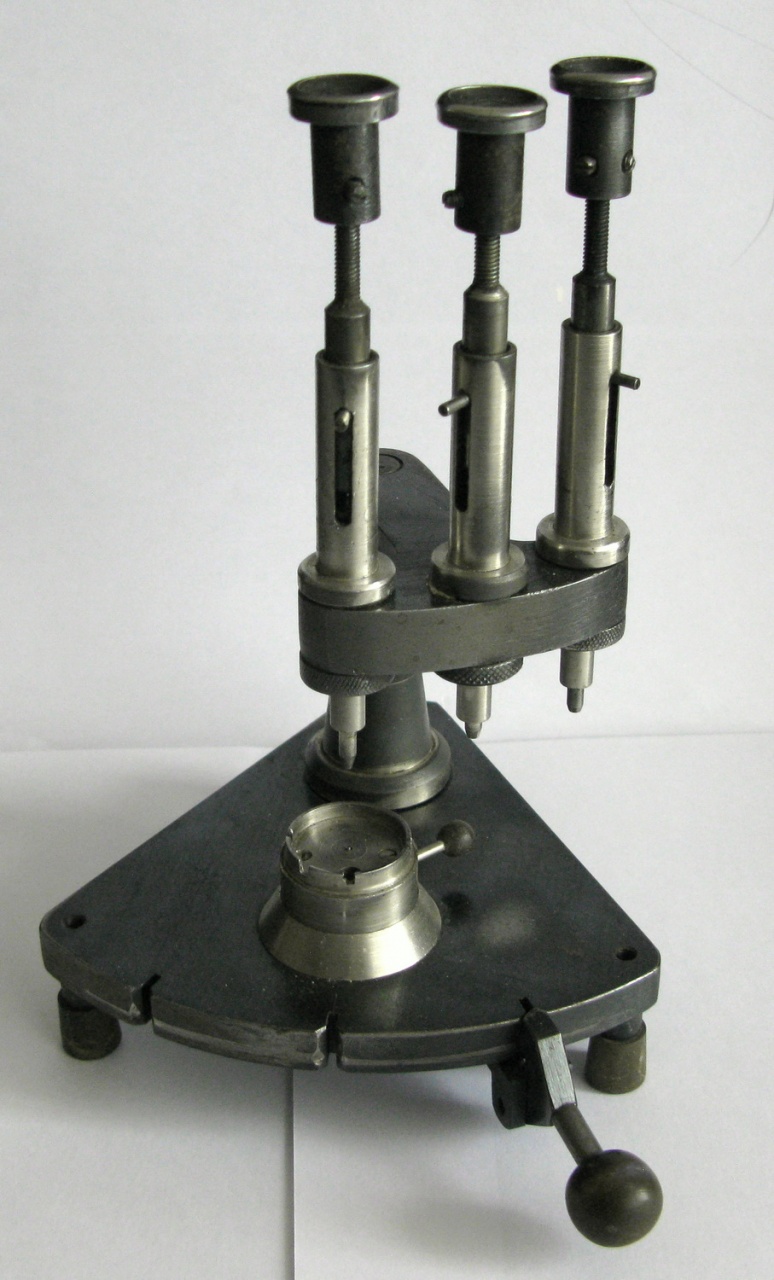

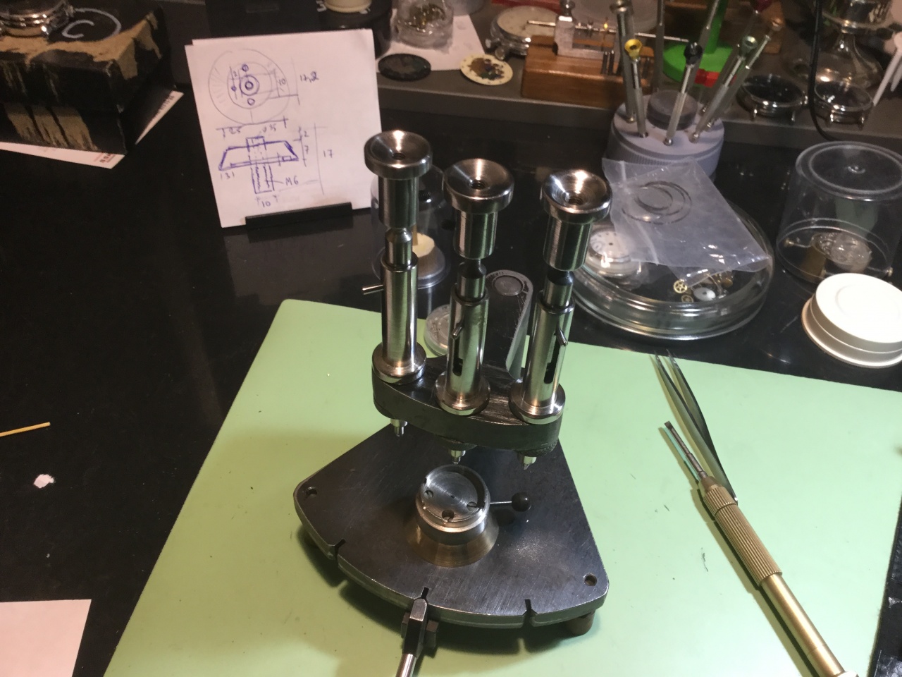

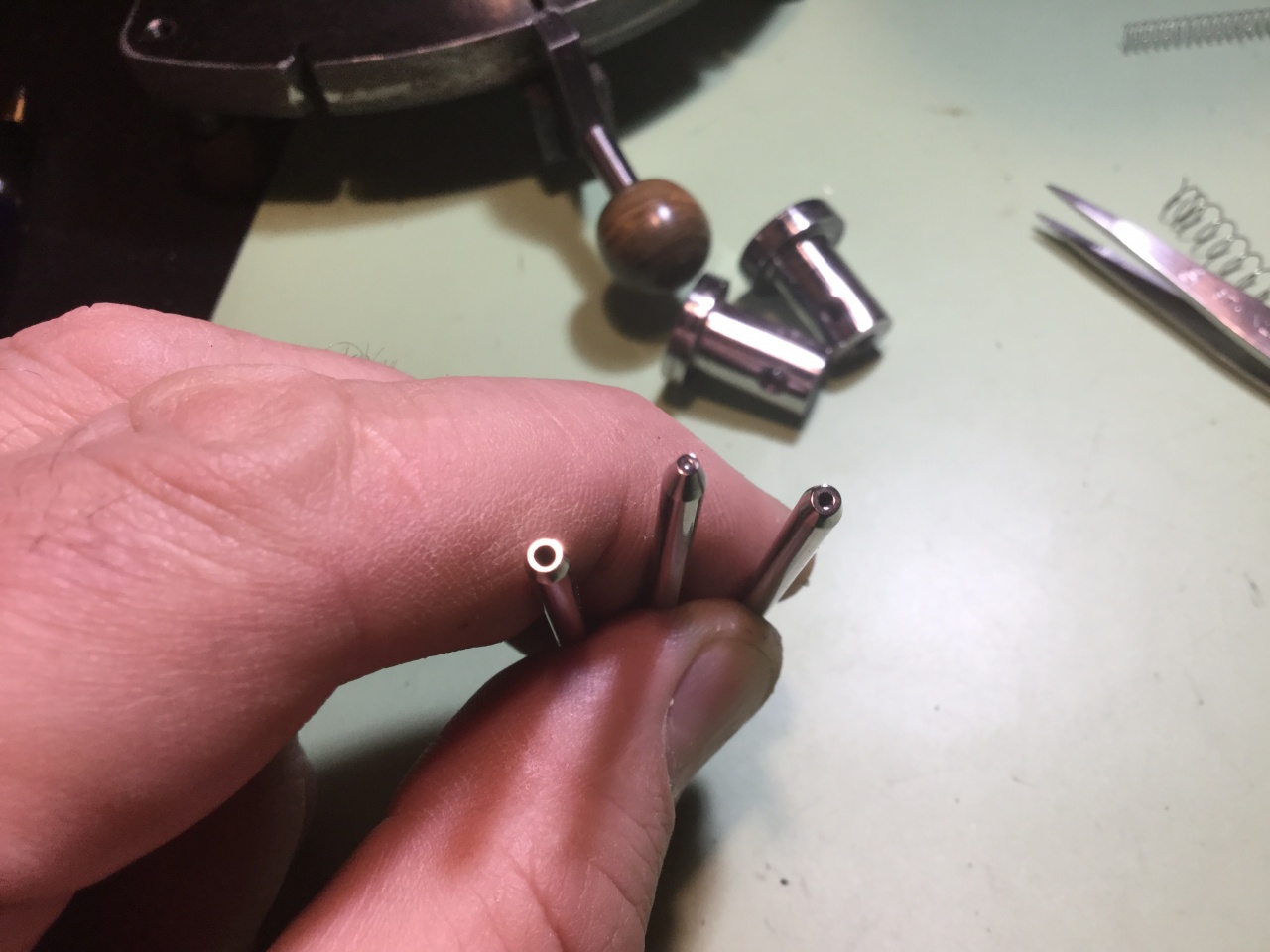

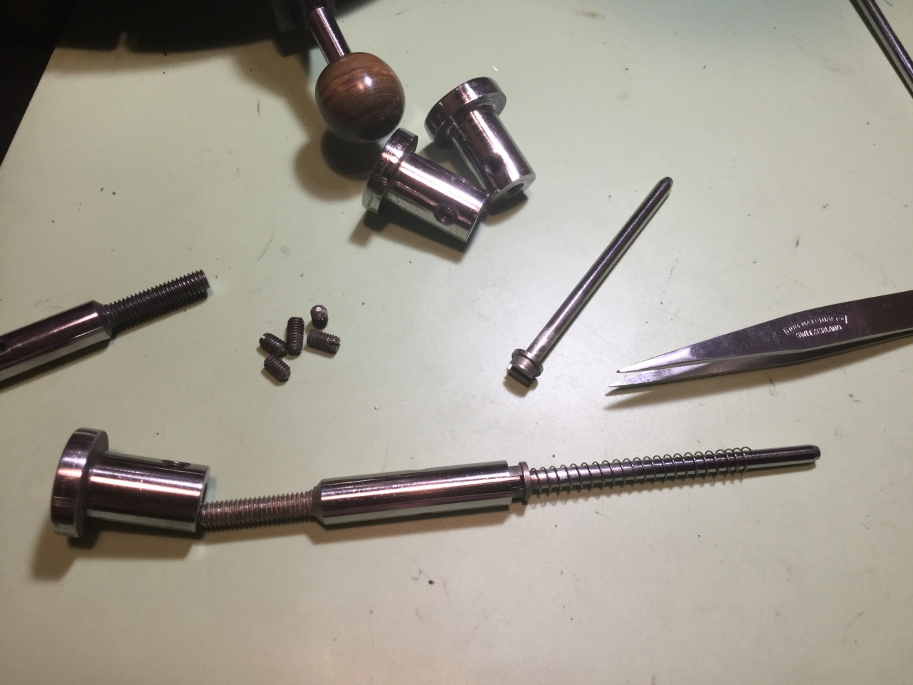

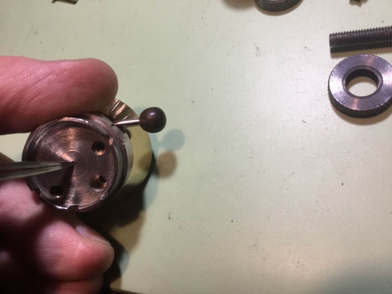

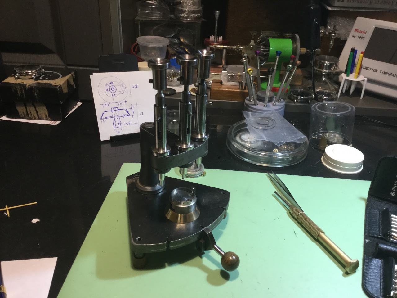

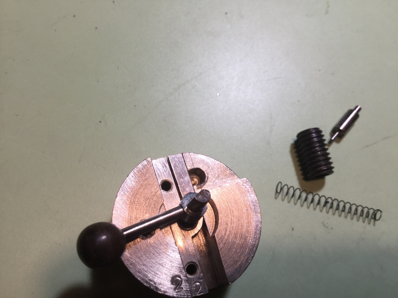

Потанс для установки стрелок
Вот такой потанс купил (на последнем фото - состояние «до»).
Был он чёрен и грязен, немного привёл в порядок.
Довольно интересно реализована поддержка оси центрального колеса.
Посматрите на конструкцию: штифт подпужинен снизу и регулируется полым винтом (чёрный), в нормальном состоянии он выдвинут и пружинит, После того, как механизм установлен на потанс, и прижат вниз, штифт уходит вниз и поддерживает ось. Когда поворачивается рукоятка, положение штифта фиксируется зажимом (видно на фото). Можно насаживать стрелки без риска.
Единственная проблема, сам потанс фиксирован для 20 мм механизма, и нет съемных пуансонов. Но с ними проще - сделать насадки.
А вот с нижней частью придётся подумать - или изготовить что то универсальное, или сточить бортики и выточить расширительные кольца с новыми бортиками под разные механизмы...
Четкое позиционирование по центру без малейшего намёка на люфт. Основательная конструкция.

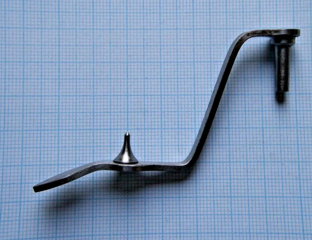

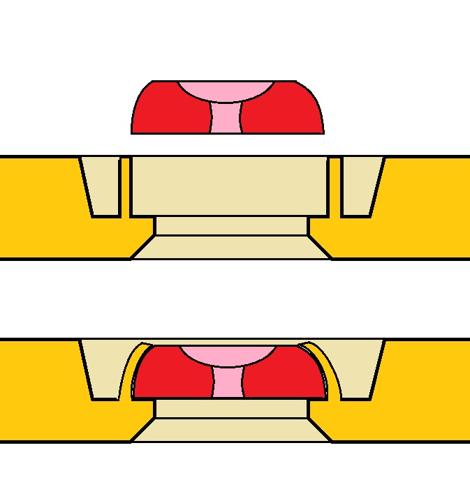

Добрый день!
Для чего используется этот инструмент?
  #419
Старый 04.01.2019, 14:45
Аватар для Dima343
Dima343 Dima343 вне форума
Регистрация: 29.03.2012
Адрес: Украина, Киев
Сообщений: 11,449
Сказал(а) спасибо: 2,490
Поблагодарили 16,060 раз(а) в 5,851 сообщениях
это для старых карманных часов, где камни не впрессовывались, а завальцовывались
данный инструмент предназначен для формирования бортика вокруг отверстия под камень, который развальцовывается после вставки камня

А как используется?
