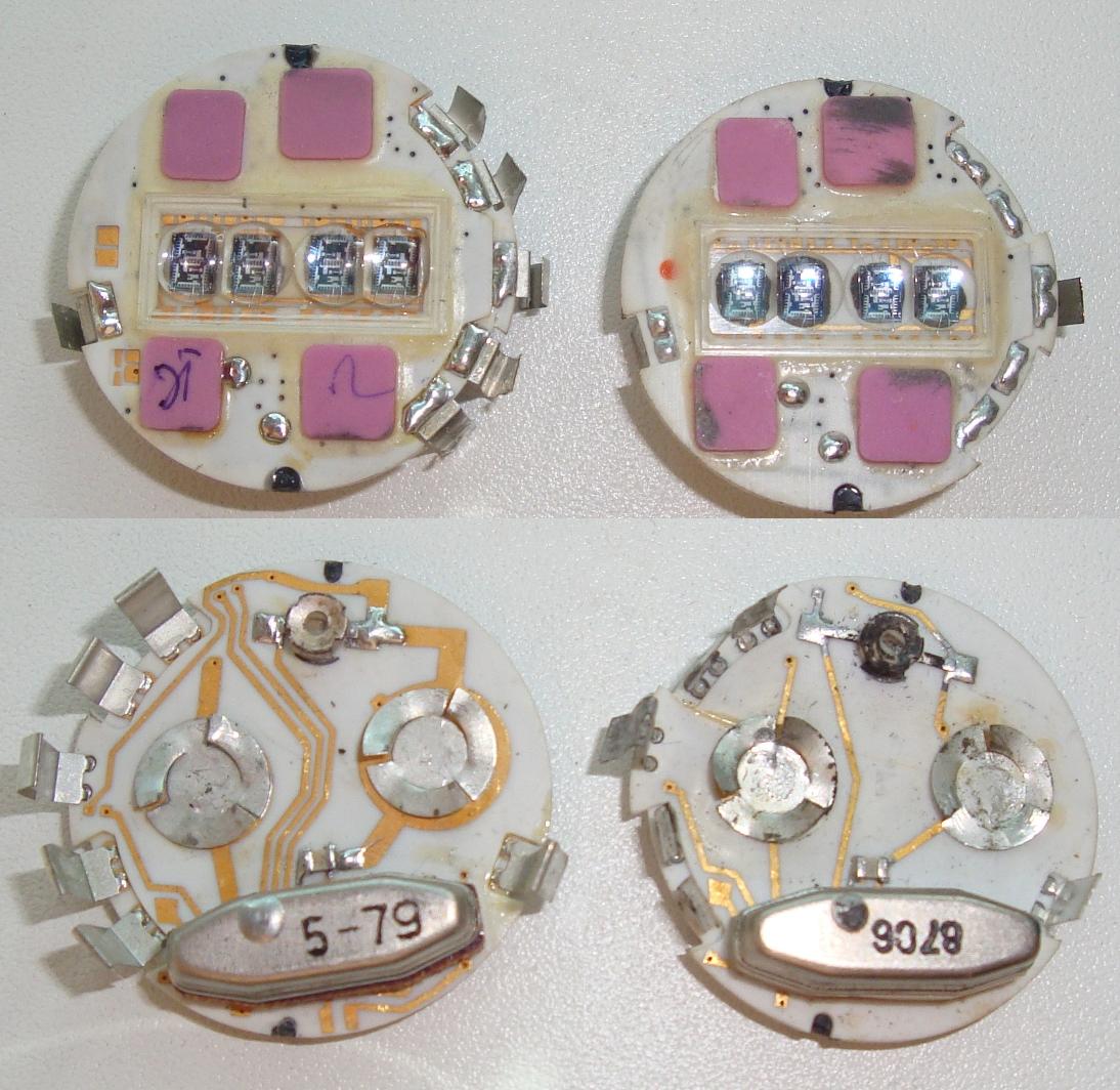

На моих 3051 плата как на ранних керамических 2651, на более поздних 2651 плата пошла в пластике. Не исключено, что керамические платы тоже отличаются, но я видимых различий не видел.

Фото обеих плат выложить получится?
Я спрашивал про керамику как раз. Судя по датам на кварцах 2651 со временем изменились и стали несколько иного вида. И, видимо, на 3051 такие платы не ставились. Значит замена не будет соответствовать "исторической действительности"...
Да, конечно.

Ха, действительно разные...

При чем, кмк, старые 3051 дожны быть по идее более живучие, т.к. на верху у них больше дорожек, а значит, вероятно, должно быть меньше внутренних слоев, что снижает вероятность обрыва/отслоения внутренних слоев.
Хотя... Тоже не факт. Могли и внутри, и снаружи наделать дорожек.
