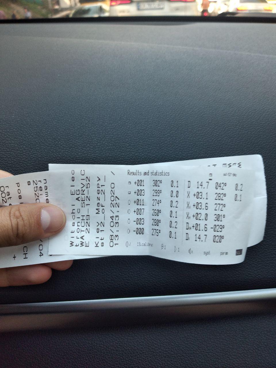

Longines L888.3(вроде бы 3йка, часы дистру зашли пол года назад, если не врут).
Бросаю фото, так как забыл как определить положения часов по обозначениям на чеке.
Кстати, сделать смогли только во 2й мастерской. В 1ой куда пришел, таймограф показывал ошибку раз в минуту, сказали может быть ворсинка или дефект шестерни; скакала амплитуда, падала до 230 градусов и ход прыгал.

Сообщение от Eric1987 Посмотреть сообщение
Вложение 3016445
Код:
L888.3
Dial up          +001 302 0.1
Dial down      +003 299 0.0
Crown down  +011 274 0.2
Crown left     +007 260 0.1
Crown up      -003  280 0.2
Crown right   -000  275 0.2
7750

Подскажите пожалуйста, как можно в целом это трактовать?
Вроде бы амплитуда небольшая...
Сообщение от ik7750 Посмотреть сообщение
Код:
L888.3
