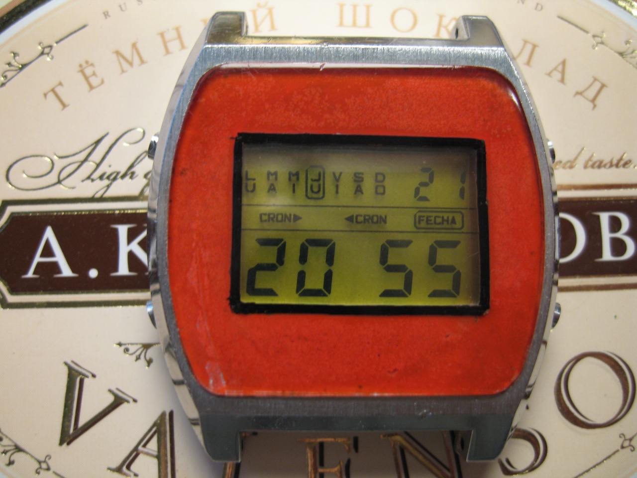

ВОТ такую сварганил!
Стекломаска сделана каким-то кулибиным,
ещё в 80е годы,думаю.
Т.к.нет оригинальных,решил ею воспользоваться!
