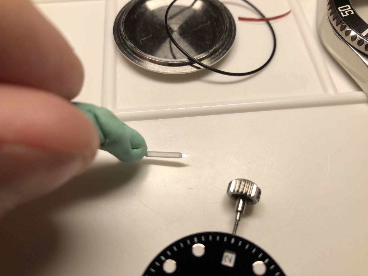

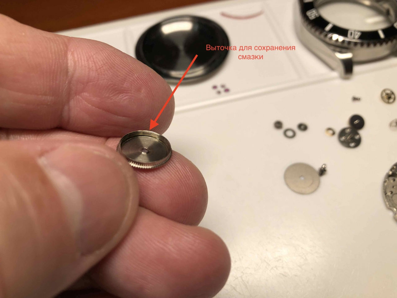

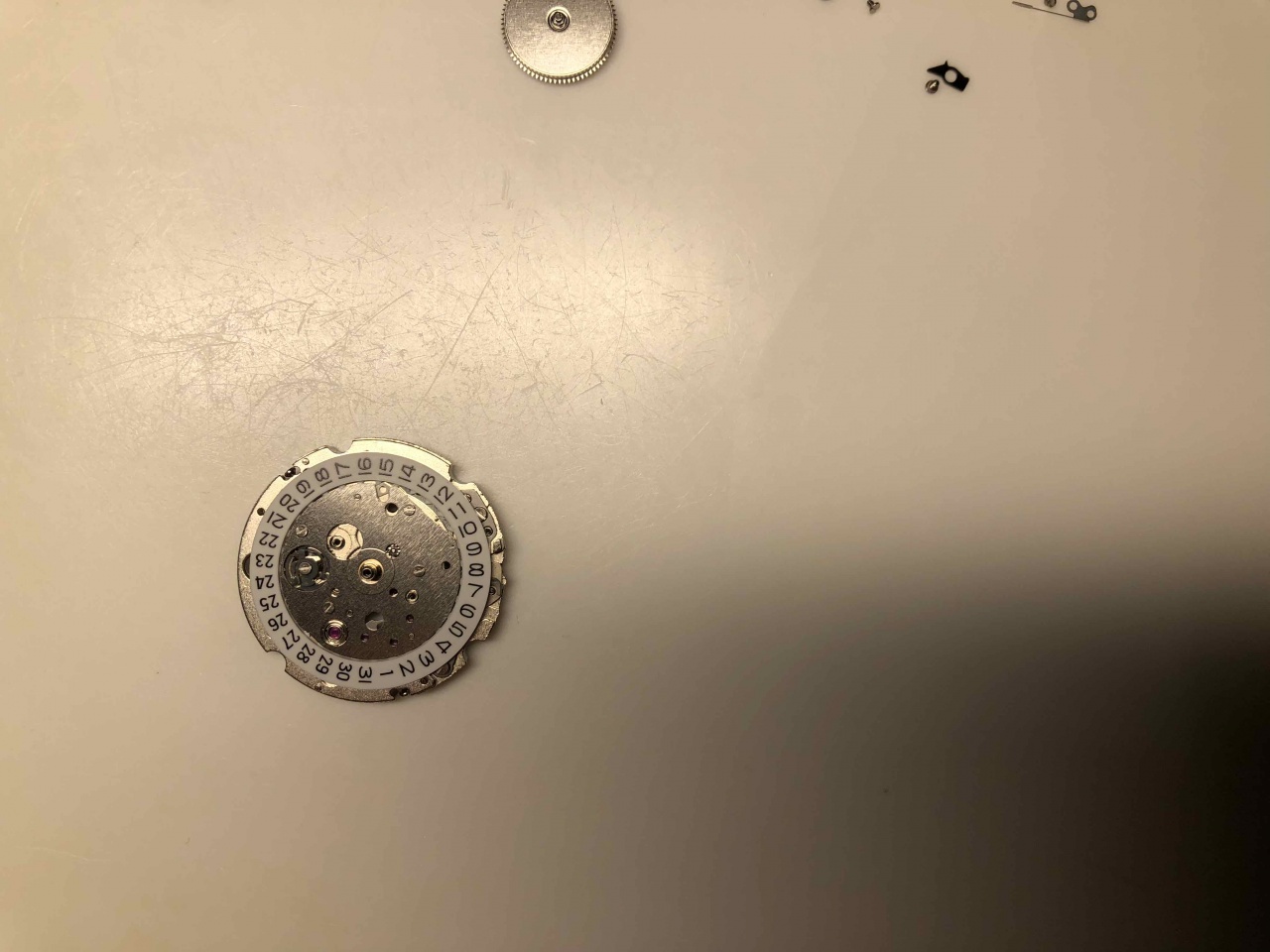

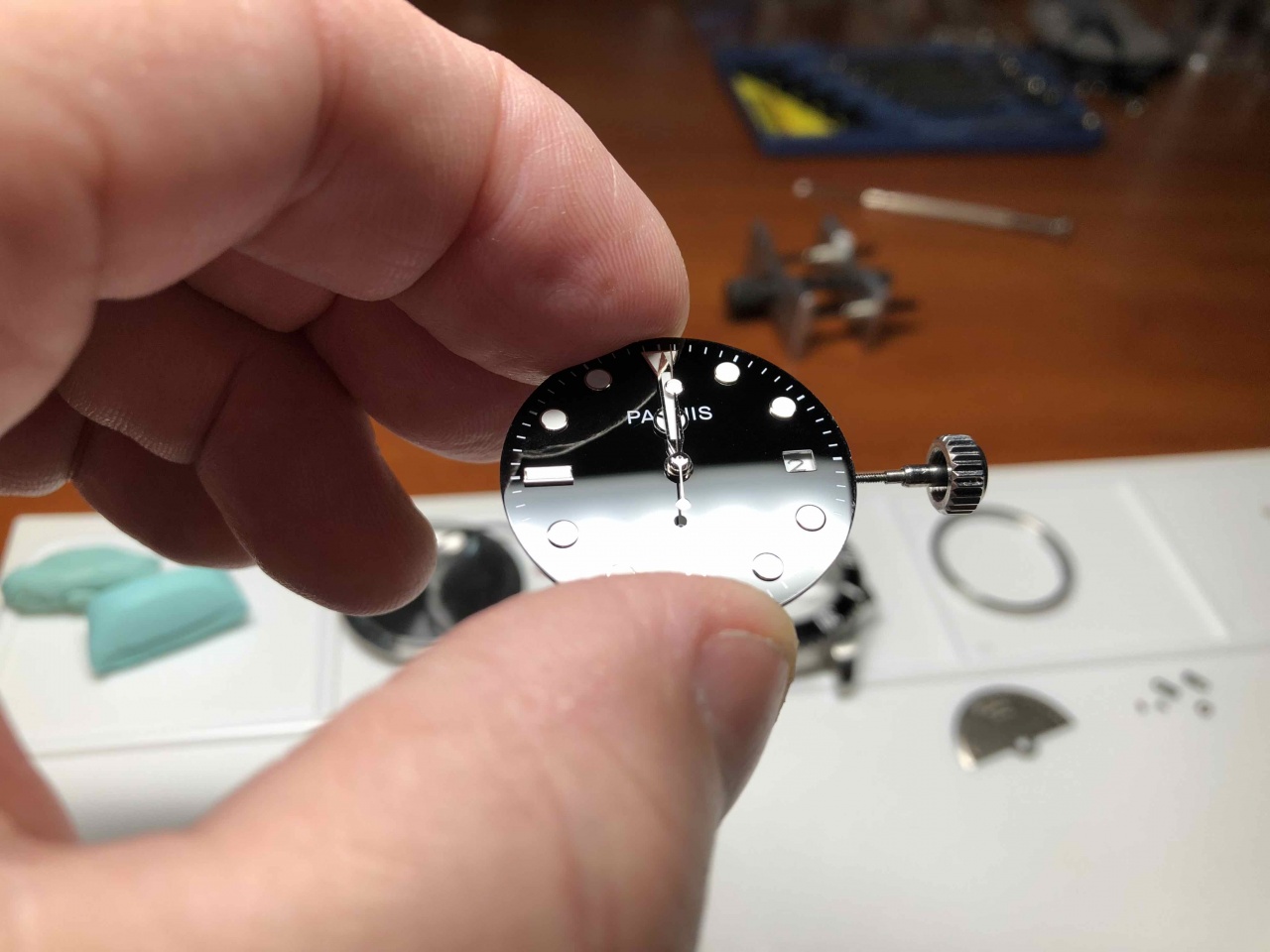

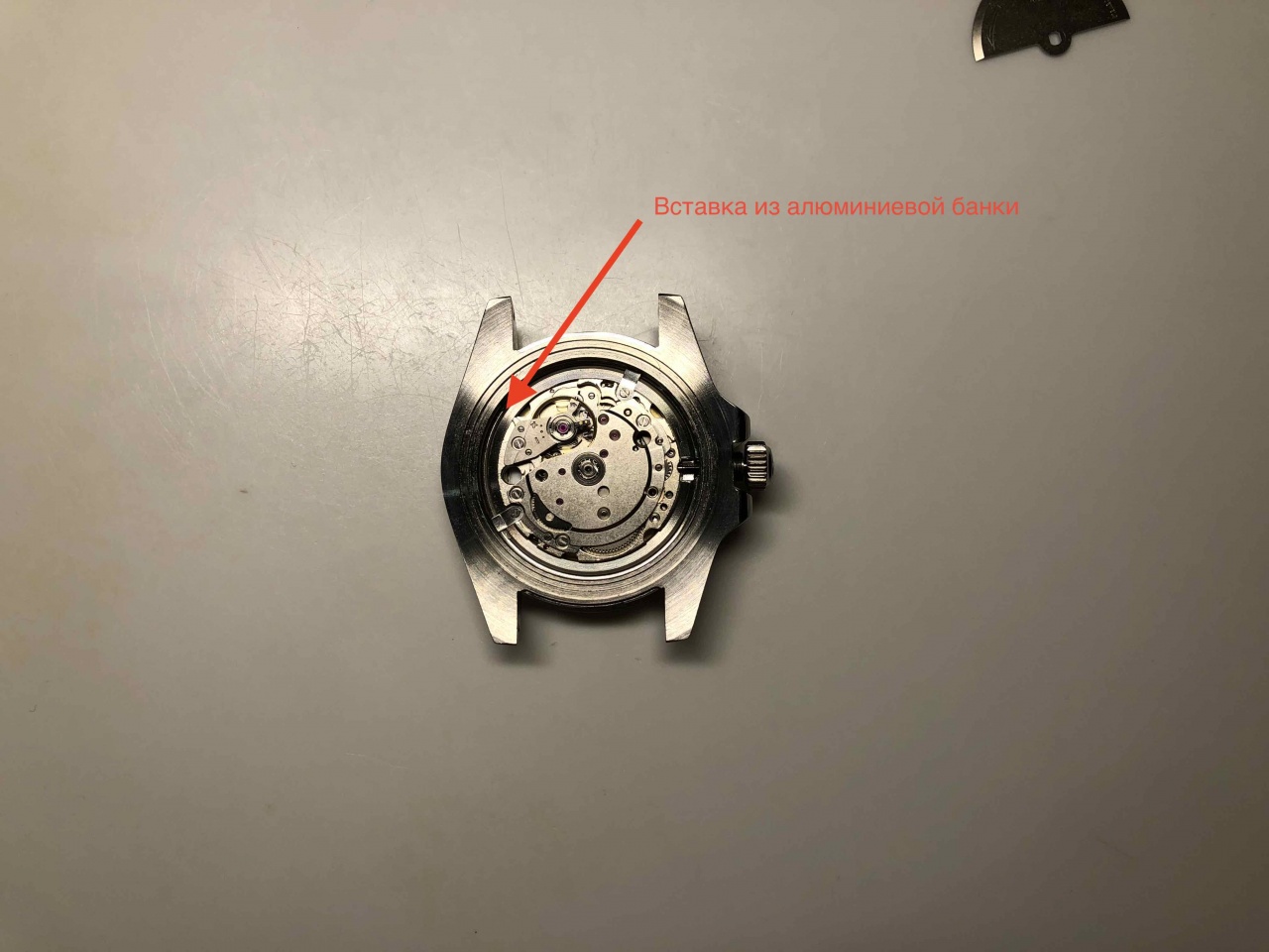

Добрый день, уважаемые форумчане! Продолжим наш обзор. Механизм.
Механизм Miyota 8215, собственно вот он, на фото. Калибр 26 мм, высота 5,67 мм, точность -20 - +40 секунд в сутки, разность хода по положениям механизма до 50 секунд. Время работы от полного завода 42 часа. Частота баланса 21600 пол. колебаний в час. Механизм с односторонним автоподзаводом, с возможностью ручного перевода календаря и подзавода механизма. Без стопсекунды.

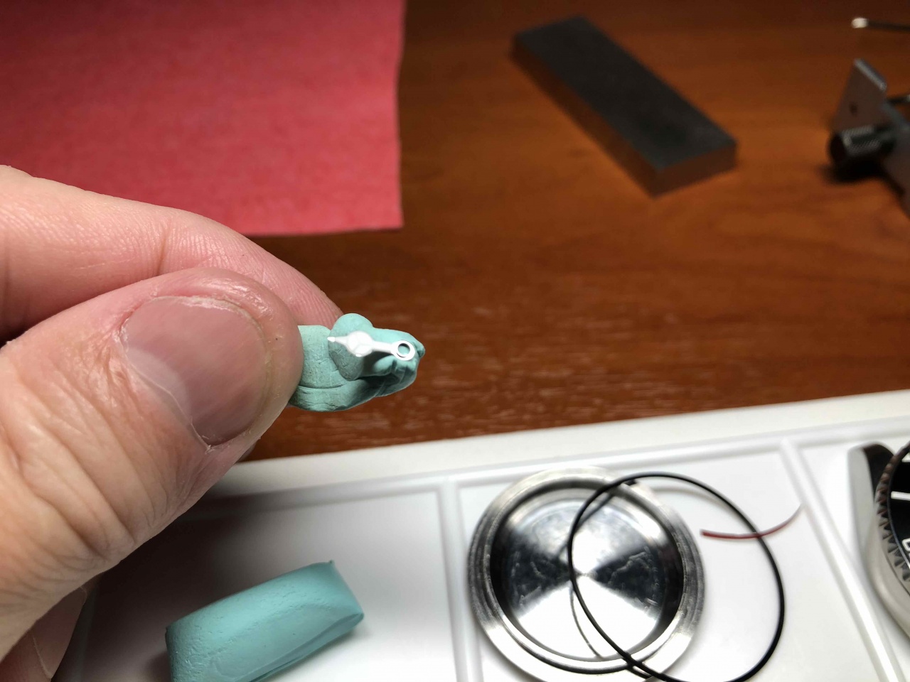

Поносив некоторе время часы, я пришел к выводу, что в часах присутствует пристук. Несмотря на довольно хорошие показания хода на компьютере, часы при активном использовании (езда за рулем автомобиля, чистка снега и т.д.) убегали за день на 15 - 20 секунд. Причем, с утра часиков до 9-ти ход был ровный, затем начиналось убегание вперед - пружина заводилась после ночи, и начинался пристук. Да и замеры при полном заводе показывали амплитуду около 310 - 320 градусов, что явно слишком. А при прослушивании хода часов и одновременном плавном заводе заводной головкой, тик - так превращался в стук колес поезда, проезжающего стрелки. Так как я все равно планировал перебрать механизм, но, несколько позже, было принято решение - разбирать.
Не буду пошагово расписывать, что, да как, тем более, на форуме и в интернете уже есть отчеты по этому механизму. Скажу, что меня удивило. Смазка механизма. Смазано все, что должно смазываться. К тому же, скорее всего, смазка осуществлена с применением технологии эпиламирования. То есть, масло не растеклось по цапфам, пружинам, камням, а находится в виде дозированных капелек в местах смазки. Это хорошо видно на фото №4, капля масла на пластинчатой пружине, которая поджимает секундную ось. По идее, масло должно было расползтись, так же как и на самой оси, а оно, вот оно... красивые, аккуратные капельки.
Почему-то была смазана ось анкерной вилки, хотя в механизмах такого калибра ее не смазывают, по крайней мере, маслодозировкой.
Также понравилось качество обработки деталей, например, в сравнении с нашей Ракетой. Возможно, потому что, механизм новый. Хотя, Ракета тоже была новой.
Сам механизм простой. Все колеса, кроме центрального колеса, накрыты одним мостом. Со стороны циферблата тоже довольно все просто, и удобно собирается, без разных акробатических трюков. Интересно противоударное устройство оси баланса - «Parashock», подпружинен не только накладной камень, а и сквозной, фото №7.
Еще одной особенностью механизма является, так называемый, непрямой привод секундной оси. То есть, ось секундного колеса получает вращение не сразу от анкерного колеса, а через промежуточные колеса. Недостаток (если это можно назвать недостатком) такого привода, является то, что из-за зазоров между зубьями колес (а колес несколько) появляется люфт. Например, если потрясти часы, то на какое-то мгновение, секундная стрелка замирает. При сборке часов, я определил, что люфт секундной стрелки на этих часах составляет две секунды. Естественно, чем длиннее стрелки и больше диаметр цифера, люфт будет больше. А так, при повседневной эксплуатации этих часов, каких-либо дерганий или зависаний секундной стрелки не замечено. Вообще, сам по себе механизм выглядит довольно по «мужицки» - калибр, мощные цапфы, «Parashock». Не зря, он считается одним из самых надежных.
Про пристук: одной из причин пристука в механизмах с автоподзаводом является подклинивание наружного витка пружины в заводном барабане. При разборке барабана, я заметил, что наружный конец пружины имеет «горбик», излом, который по всей видимости периодически попадал в выточки внутренней части барабана и пружина подклинивала, тем самым создавая повышенный крутящий момент на колесах механизма. Пружину я выправил. Фото №9. На форуме читал, что также причиной пристука может быть плохая обработка внутренней поверхности барабана, отсутствие смазки. На сколько смог разглядеть через лупу, поверхность обработана хорошо.

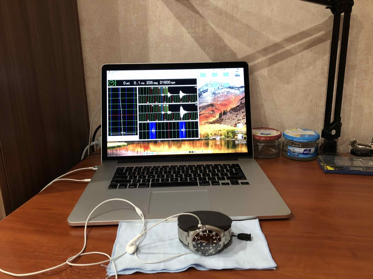

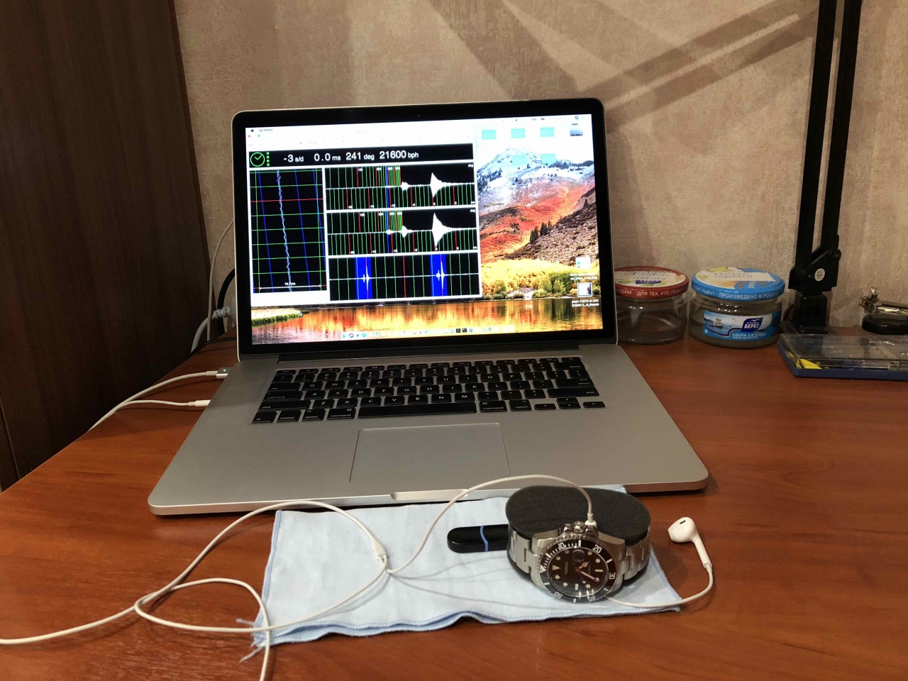

После сборки и «обкатки» механизм меня очень удивил. Ход составляет плюс две - три секунды в сутки. Причем это не так, что днем часы уходят на 5 - 10 секунд, а ночью в каком-либо положении они «возвращают» секунды. Нет. Ход механизма ровный, в течение дня они уходят вперед примерно 0 - 1 секунда, ночью, циферблатом вверх, еще добавляют 1 - 2 секунды. Причем нет зависимости от физической активности. И это механизм, которые на ебее новый стоит 3000 рублей! Честно говоря, я в шоке! Особенно после Омеги со своим COSC, стоимостью в 180 тысяч рублей на форуме и отставанием в сутки на две секунды (хотя, сначала спешили на эти же две секунды).
Да, забыл про автоподзавод, работает прекрасно, хоть и односторонний. Единственное, если грузик пошел во вращение в "свободную" сторону, то крутится прилично. Кого-то это раздражает, меня лично, нет. Да я особо и не прислушиваюсь. И тиканье часов на этом механизме очень тихое, еле слышно. На других часах звук громче.
Для информации выкладываю фото показаний хода часов.
Продолжение следует...

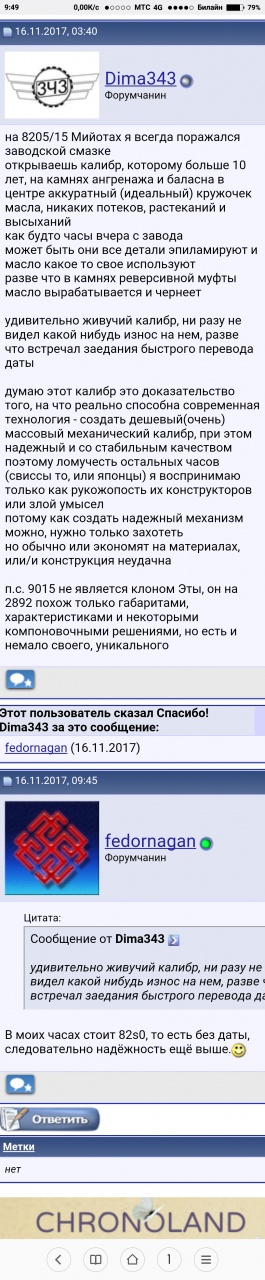

Вы не одиноки в оценках этого замечательного калибра.

Могу сказать, что 8215 по стабильности неплох, пришлось с градусником "поиграть", но сейчас довольно стабильно в +5 ходят.
Но вот насчет автоподзавода - у меня и очень шумный, вибрационный и очень неэффективный. Среди моих 6-7 автоматов - по этому моменту худший.

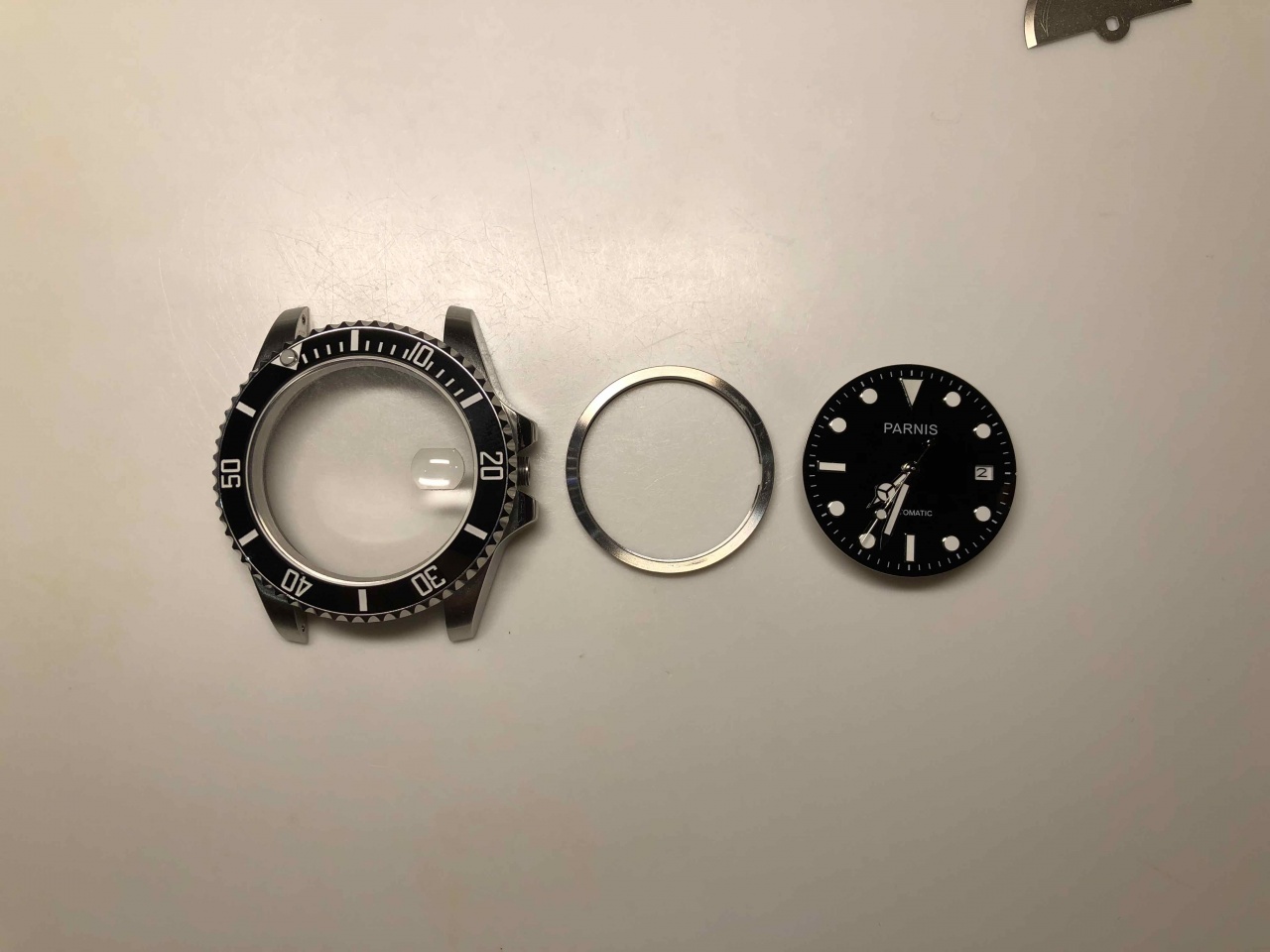

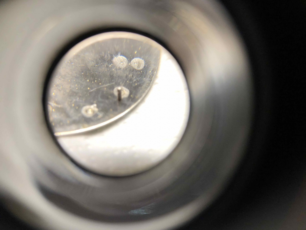

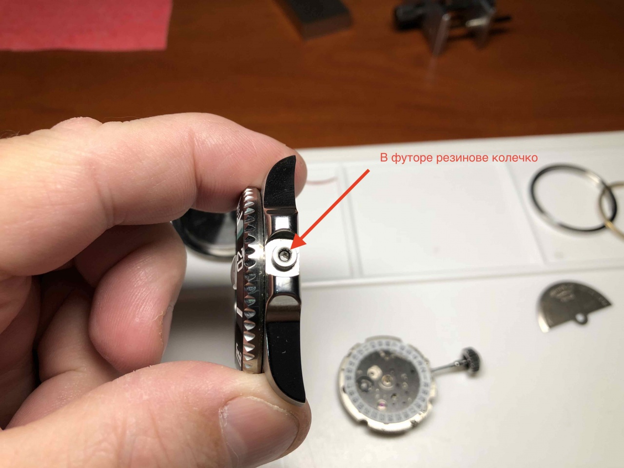

Продолжим наш обзор. Я уже выше «оговорился», что у китайцев дела с обработкой деталей часов внутри обстоят гораздо хуже, чем с наружи. Задняя крышка часов железная, не из какой-то фольги, завинчивается довольно плотно при помощи спецключа или, как посоветовал один форумчанин, диэлектрической перчаткой. Сворачиваешь плотно в рулончик под конус и все хорошо откручивается и закручивается. НО, резьба настолько некачественно сделана, то есть, скорее всего нарезается на высоких оборотах, с "просадкой", или металл такой, что при закручивании на первом витке резьбу «подзакусывает», нужно, чтобы крышка лежала на ладони, а часы были сверху и аккуратно поворачивая ладонь наживляем крышку. Дальше, после первого витка, все нормально. В общем, за резьбу - минус.
Как впрочем, и за внутреннюю обработку корпуса. Повторюсь, металл обрабатывается скорее всего на высоких скоростях и он получается весь в микрозазубринах. После того, как помыл внутри поролоновой губкой, пришлось убирать частички поролона. Но, опять же, все это видно при разглядывании через лупу и в принципе, переживаемо. Но, самое плохое в том, что внутренний размер под посадку механизма с проставочным кольцом, десятки на две больше, чем должно быть. Поэтому, у многих владельцев таких часов проблемы из-за того, что при переводе стрелок, даты, когда вытаскиваешь заводную головку, механизм двигается вслед за ЗГ. Эту проблему я решил изготовлением проставки из куска алюминиевой банки из под пепси, ее толщина составляет 0,1 мм. Фото 1. Можно еще и в районе ЗГ проставочку поставить, чтобы вообще все было «железно», но не стал заморачиваться, и так держится все хорошо. В целом связка механизм - проставочное кольцо - корпус выполнен наипростецким способом: механизм расклинен на трех лапках в корпусе. Хотя должно быть так - механизм крепится к проставочному кольцу, которое должно быть выточено таким образом, чтобы поверхность циферблата лежала заподлицо с проставкой, а затем, проставочное кольцо должно крепиться в корпусе. Тут все просто и дешево, «париться» на эту тему никто не стал, держится, да и ладно.

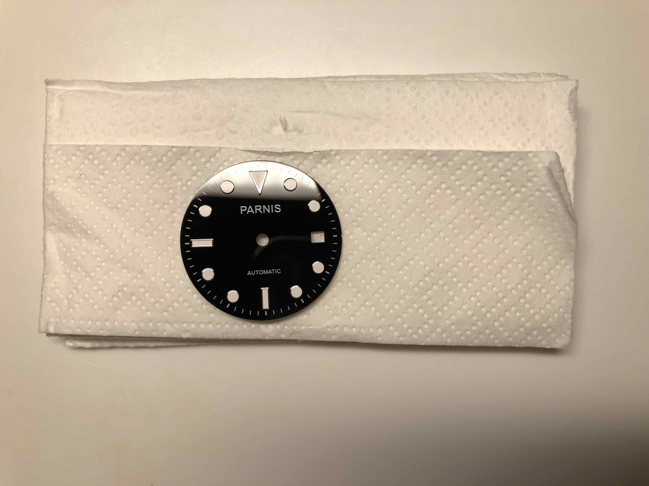

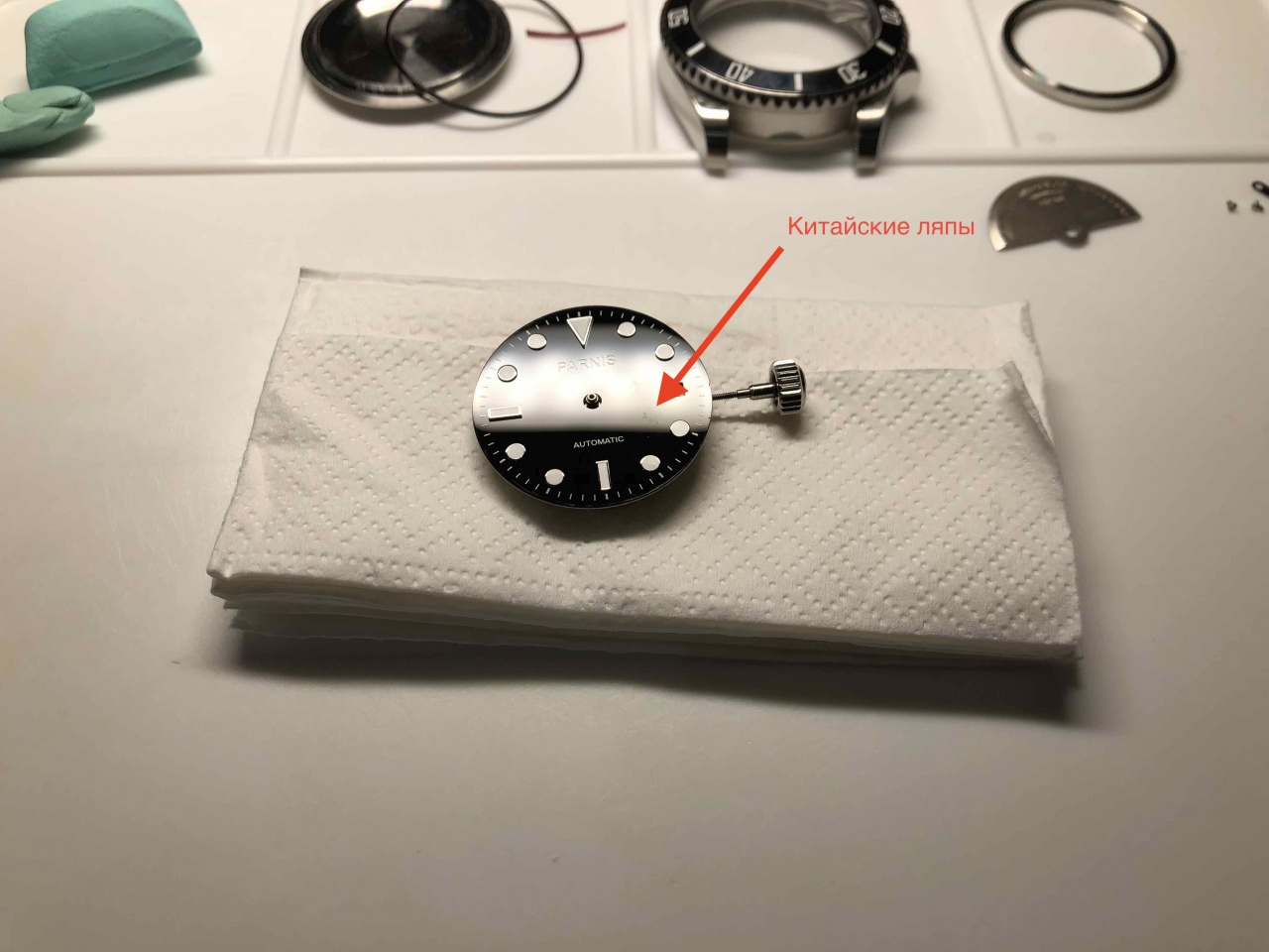

Циферблат. Тут, скажем так, все на высоте. За исключением следов, нет, не пальцев, а пальцев в грязных напальчниках (фото 3) и остатков клея по периметру циферблата. Непонятно какого, то ли когда приклеивали метки цифера, то ли при приклеивании циклопа на стекло. Но все это хорошо убирается, очищается. Сами метки крепятся на штифтах и с обратной стороны проклеены, скорее всего, и с внутренней. В общем-то, все серьезно, если бы было сделано более аккуратно. На фото 12 видно, что большая метка, которая на 12 часов не плотно прилегает к циферу. Мойку под струей воды поролоновой губкой с хозяйственным мылом цифер прошел достойно. Ничего не отвалилось, не смылось. Что касается черной краски, которой покрыт циферблат, ну, уж очень она какая-то зеркальная, когда смотришь на блики света, нет так называемой глубины, которую создает краска, лак. Такое ощущение, что это какое-то покрытие, нанесенное электрохимическим способом. На вид - просто черное зеркало. (Фото 7). При мытье губкой остались легкие царапины, видимые только под лупой х10. Скажем так, этот циферблат не произведение искусства, но сделано все надежно и прочно. Сомневаюсь, что с таким креплением метки отлетят. Также между циферблатом и механизмом присутствует проставочное кольцо. Да, забыл про ножки крепления цифера, ну уж больно они жиденькие, особенно в месте крепления к основанию. Так и вспоминается фраза - «Ножки тоненькие, а жить-то хочется».
Стрелки, тоже вроде ничего так, металлические, не развалились, не расползлись. Люм нанесен ровно, и на метках тоже. Только, конечно, очень слабый. Стрелкам однозначно, плюс.
В завершении, что можно сказать? Несмотря на недостатки, которые я описал, часы заслуживают оценку - хорошо. Все царапки, неровную метку и прочую "мелочь", которую видно лишь хорошо вооруженным взглядом, при обычном рассматривании, не видно. Надежный, довольно точный механизм, стальной корпус, браслет, сапфировое стекло, и все это за пять - шесть тысяч рублей! Механизм особенно порадовал, часы идут в ноль, если ночуют заводной головкой вверх. Если цифером вверх, спешат на две - три секунды в сутки. Этими часами, скорее всего, будут разочарованы владельцы, которые надеются на то, что все будет «чики - поки», так сказать, из коробки. Нет, за данную сумму, доведение до «ума» услуга не входит. А вот если над ними немного потрудиться, подобрать размазанные китайские «сопли», там подложить, тут подтянуть, то получится вполне даже ничего себе часики. Так сказать, рабоче-крестьянский ролекс. И выглядят хорошо, и идут точно, и надежны, и убить не жалко. Представляете, если бы у меня «жемчужина» на ролексе улетела?.. В ветке Ролексов, по-моему, была такая тема. Обрывки волос до сих пор витают в интернете.
Здесь на форуме, бытует фраза «Все Ориенты идут в ноль», причем ее изрекли и любят повторять любители часов… не будем называть фирмы, скажем так, часы сертифицированные COSC. Этой фразой они намекают что, все что дешевле, ну как минимум 400 тысяч рублей, в ноль идти не может. Оказывается может. У меня нет пока Ориентов, но на примере Miyota 8215 я в этом убедился.
Окончательную оценку данных часов, можно дать спустя некоторое время, хотя бы год их поносить. Поэтому надеюсь, эта тема будет иметь свое продолжение.
Неплохо бы еще "Tisell" для сравнения посмотреть, но, пока не имею возможности.
P.S. Я тут на днях репассаж своей Омеги затеял, может тоже тему запилить в соответствующей ветке про «Swiss made»? А рассказать-то есть, что. Немного, но есть…

У меня Мийота +11 выдаёт, но очень стабильно - во всех положениях от +11 до +13. Но я пока носил только недели полторы, так что надеюсь даже без дополнительной настройки на ещё более лучший результат. А так да, у меня есть и Восток один, который идёт в ноль благодаря удачной разнице разброса в положениях - ночью кладу на стекло и о подводке времени вообще не думаю
