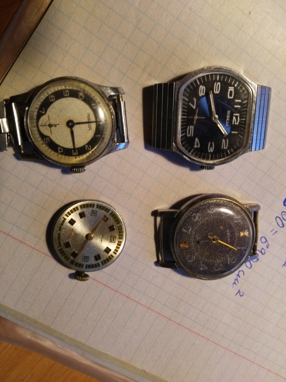

Я так понимаю, снизу - две женские "Победы"?
P.s. прошу прощения, не нашёл подходящей темы, решил пристроиться тут.
