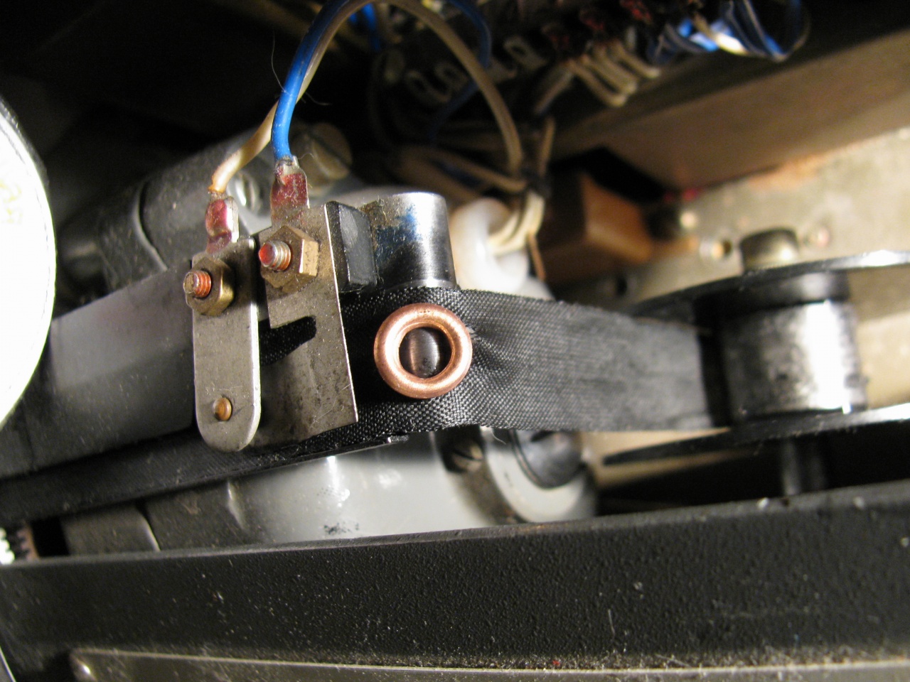

Отступите по 150мм с каждого конца красящяй ленты и поставте по 1 клёпке. Когда лента будет подходить к концу (клепка замкнёт контакты концевика), направление её вращения изменится. За счёт реверса она получается, как-бы бесконечной.
Клёпки поставте поаккуратней, на фото слишком крупные.
