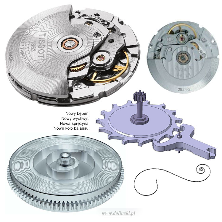

швейцарские часы в целом тут не при чем
это просто политика Свотч Груп в отношении марки Тиссо
хорошую в прошлом марку просто сговнили
я бы на ремонт в независимой мастерской не надеялся по причине того, что в этих часах пластиковый спуск (анкерное колесо и вилка)
думаю он и виноват в некорректной работе механизма
а запчастей в обычных мастерских на этот механизм нет
купили бы вы Тиссо на обычном ЕТА2824 или 2836 - горя бы не знали, механизмы стандартные, надежные и ремонтопригодные

Да работает это пластиковый спуск лет 5-7 без проблем, не в нем вопрос. Скорей всего, часы просто не смазаны или кто-то от большого ума смазал пластиковый спуск по аналогии со стандартным. Нормальный мастер приведет их в порядок без проблем. Часы еще совсем новые износа там быть серьезного не должно.
