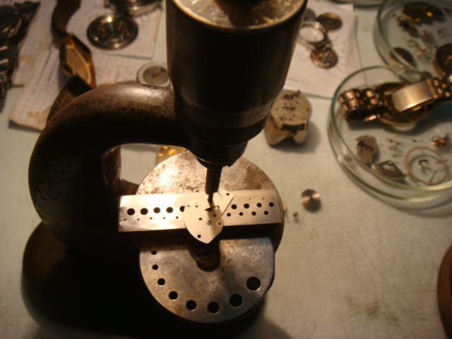

Лично я , выработки на мостах барабанов, давлю мощным пресс-потансом ,места практически не видно, а тело моста ,подвигается куда нужно.Всякие эти кернения и следы от пуансонов ,выглядят не очень .
Редкий конечно инструмент ,но крайне необходимый на работе .

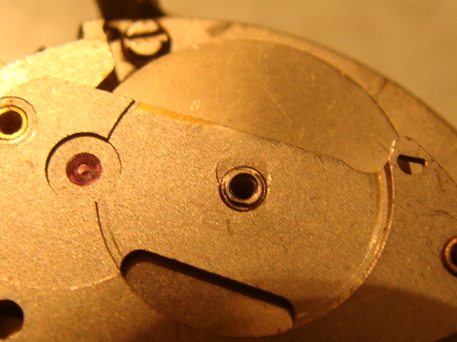

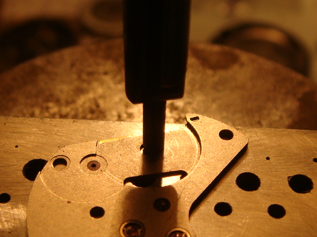

Да пожалуйста ,всегда любовался работой этой штучки ,почти сорок лет у меня Нажмите на изображение для увеличения

Буквально легкое покручивание двумя пальцами и полотно колеса или моста и пр.Тянется куда нужно.Плюс удобно ориентироваться на мостах барабана по месту выработки ,откуда тянуть .
Сами барабаны и крышки убирать выработку вообще супер ели движение пальцами по микрометру пресса
