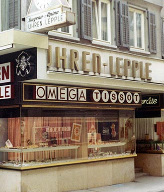

фронт - сапфировое стекло (проверено каплей), обратная - минералка...
Сообщение от realvugluskro Посмотреть сообщение
О, уже 400. Я давал 350)))).
почему стрелки левые? час и минута вполне "пилотовские"... секунда похожа на "дайверы", только шар на конце больше... "зелень" в темени горит однородно...
котлы были проданы вот тут:
ID:	840273   Нажмите на изображение для увеличения
