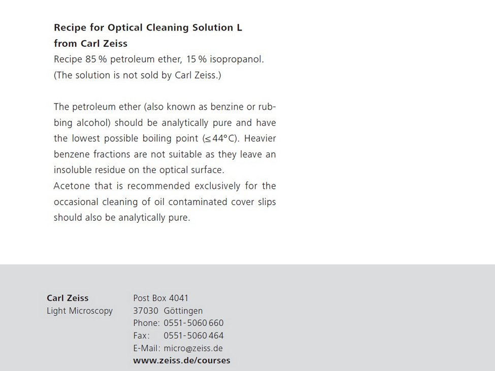

Для чистить оптику Zeiss советуют использовать Cleaning Liquid "L", в сути это смесь медицинского бензина (пентан + гексан) с изопропиловым алкоголем в соотношению 85/15. Пентан и гексан, они не полярные растворители, а изопропиловый алкоголь полярные.
Очень хорошо будет для чистки колеса баланса вместе с волосковой пружиной.
С уважением, Душан

Сообщение от Душан Грујић Посмотреть сообщение
Здравствуйте Душан!
Я что-то не понял почему Zeiss говорит о том, что "benzine" и "rubbing alcohol" - это одно и тоже? "Rubbing alcohol" - это изопропиловый спирт, а "benzine" - это бензин. Какая-то ошибка у них в тексте.
Все понял! Они скобку поставили в неправильном месте (надо было скобку закрыть после слова бензин)

Сообщение от popeye Посмотреть сообщение
Добрый вечер!
Немцы, не всегда хорошо знают говорит по английский, это ошибка переводчика. А если переводчик американец, то несколько раз хуже.
