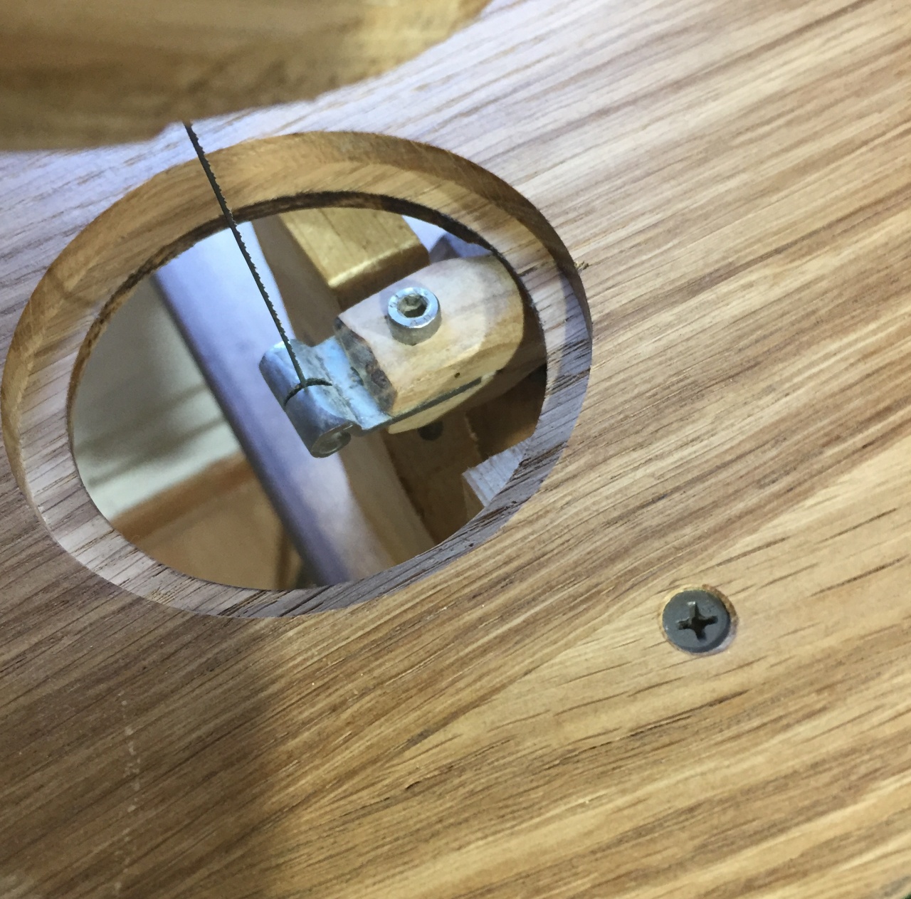

Приветствую друзья! Соорудил себе лобзиковый станочек на одной человеческой силе. Станина от "Зингера" от наших не комфортные, хотя и слизаны с первого, кривошип с небольшими доработками от нашей "Чайки" здорово подошел. Пилки годятся со штифтами и без, дерево и металл. Торчащий вал решил пока не обрезать, возможно еще что-нибудь придумается.

Вдохновение черпал здесь https://www.youtube.com/watch?v=EqO8_j3CTZM

moremann
Классная работа, правда есть вопросы:
во первых, сколько мм рабочий ход у пилки?
И не до конца понятно как натяг пилок регулировать - крюком сзади?
Еще момент - деревянные лапы такие длинные, не будут ли пружинить, со слётом и поломкой пилки...

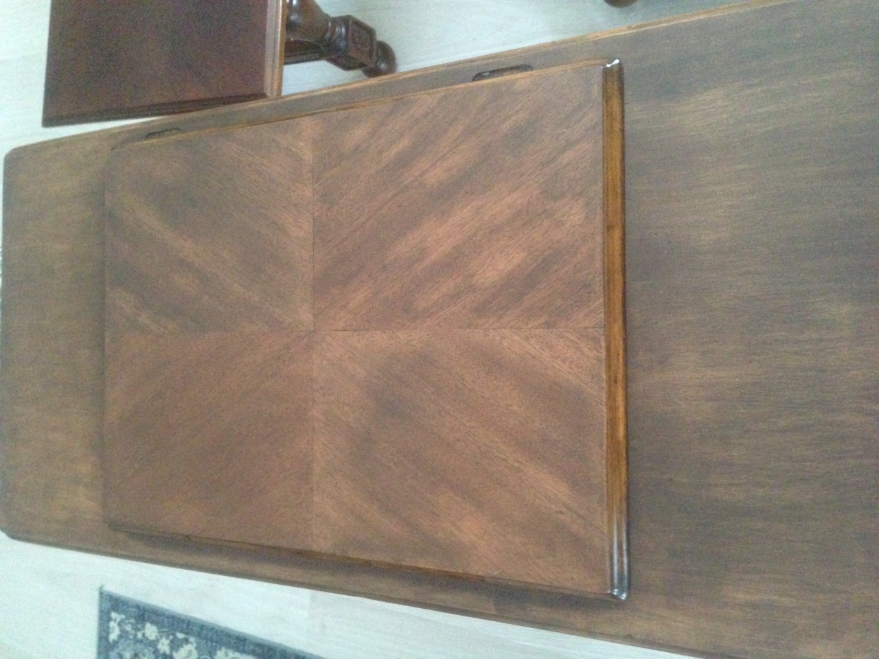

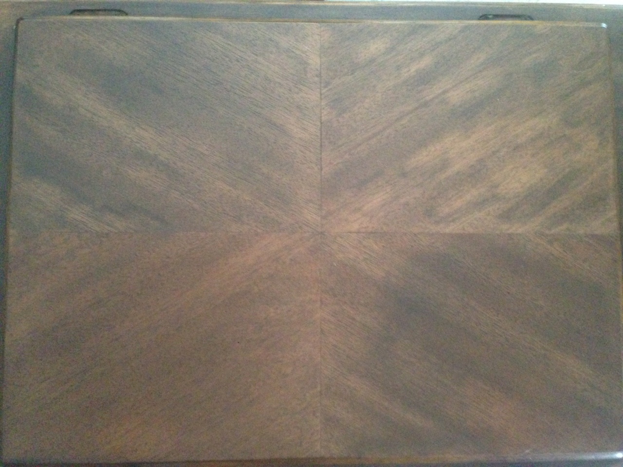

А я вот наоборот решил привести прабабкину машинку в порядок.
Она у дядьки долго на балконе стояла. Вся рассохлась, шпон поотклеился по краям.
Вожусь для души в свободное время.
Сорри за офтоп.

Сообщение от arhistratig Посмотреть сообщение
Хотелось бы что нибудь сделать для выпиливания латунной инкрустации. Подобная идея не подойдёт?
Миша, так для этого в том числе и сделан этот станок.
