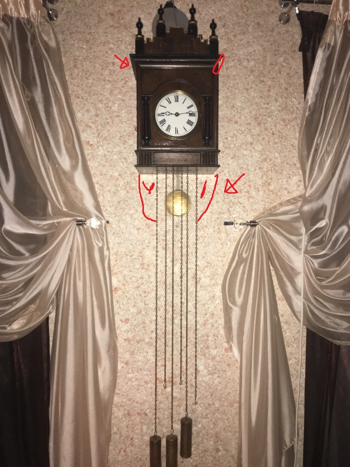

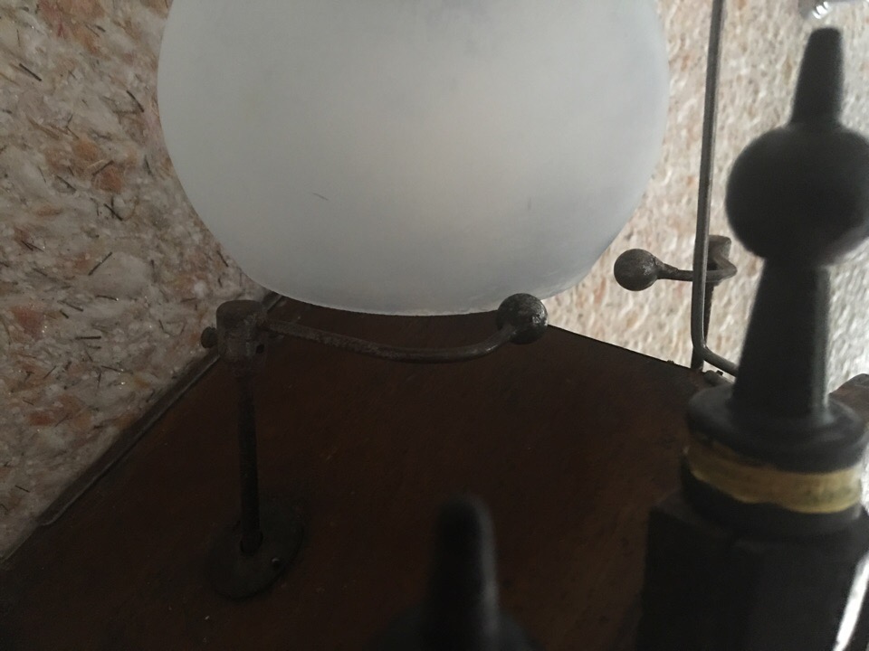

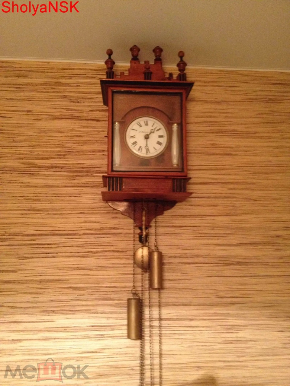

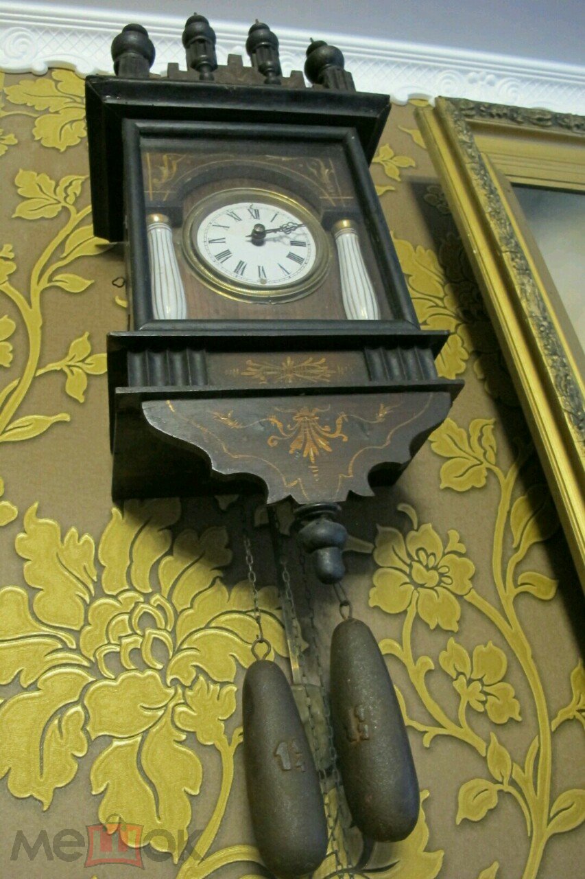

Сообщений: 353
Сказал(а) спасибо: 201
Поблагодарили 726 раз(а) в 210 сообщениях
Помощь для реставраций корпуса часов. + 2 колокольчика
Всем добра
Прошу помощи для реставраций нижней отделки корпуса. А так-же 2-ух колокольчиков для боя.
На эту штуку внимание не заостряйте) Сколотил на скорую руку - ~10 мин. Криво да косо. Так.... для проверки.
В общем, продавец просеял колокола. Потеряна боковая часть крыши. Нижняя часть корпуса ( есть отверстия ).
Очень хочется подогнать под оригинал, что-бы как родное выглядело.
Колокольчики мне вот найти, с других снимать не буду//. На ебей смотрел, но не нашёл нужного + там с доставкой, сами наверное знаете. На мешке аналогичного нет. Вариант - тырить от будильников?
Колокольчиков 2, друг на друге. Видно по расположению молоточков.
Нижняя часть должна быть примерно такая? Взял с мешка. Но может у кого-то получше найдется ( если не сложно ). Корпус довольно большеват 50x29x21 см.
И как думаете, стоит ли доводить корпус до нового* или оставить так, Вроде он приличный на глаз.
Такие часы в коллекцию мне очень редко попадаются, т.к собираю исключительно на деревянных платинах.
Буду всем благодарен
Постараюсь как смогу на свои 18*)

Красивые... черт побери.... если так дальше пойдет и я начну себе прикупати.....
На выходных как правило на сайте тишина..все на дачах горилку пьют... чтоб руки не дрожали...
