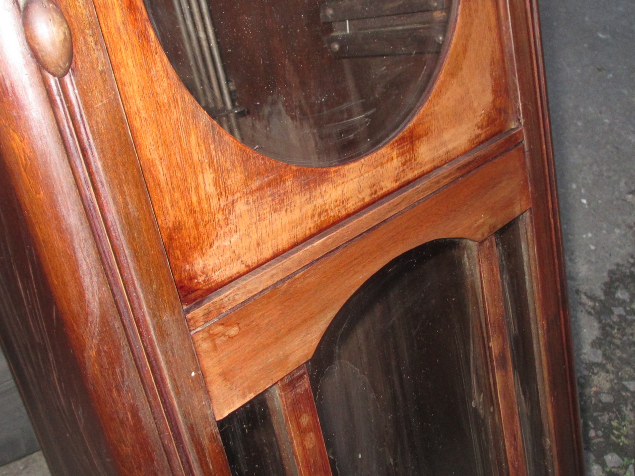

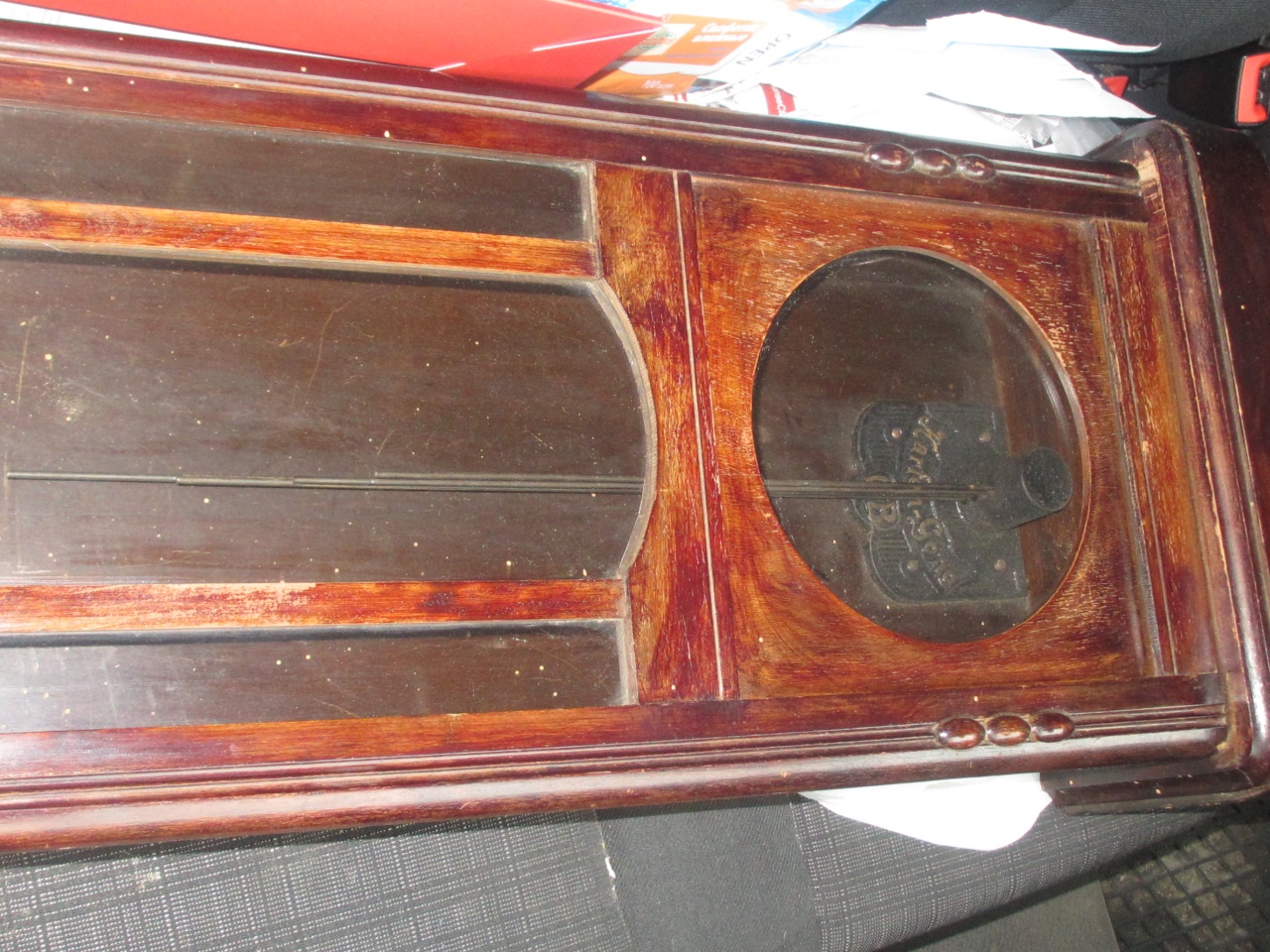

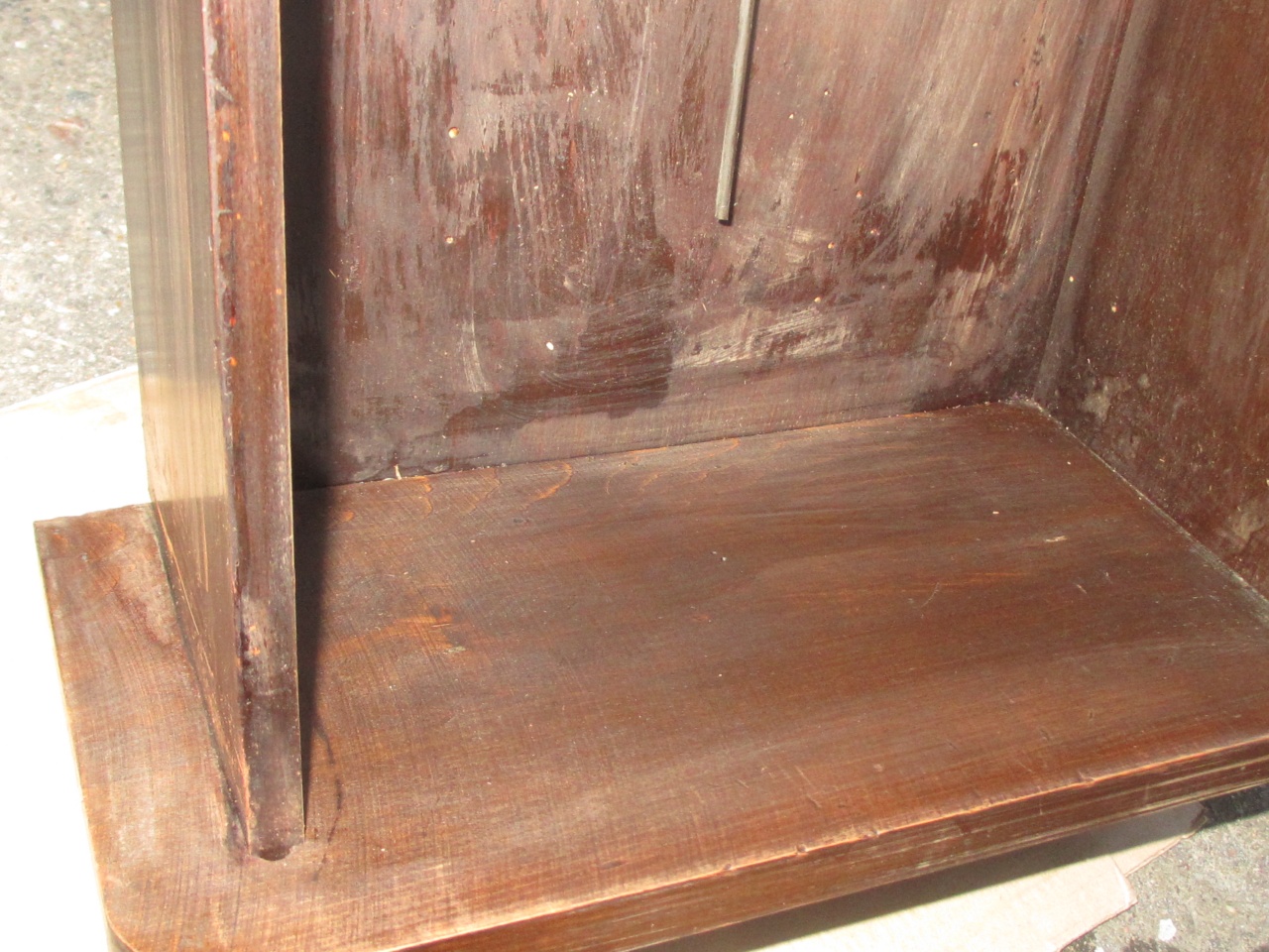

появился корпус с характерным поздним улучшайзингом красноватыми разводами от кисточки .
как не странно 646 из гаража не помог , а свежекупленный другой конторы вроде всё счищает
( это первая проба восстановить корпус )
Хочется выяснить некоторые подробности:
- первоначальный цвет и сорт дерева -видимо орех
какая древесина похожа рисунком из легко доступных на сегодняшний день?
- внутренние поверхности ящика без разводов (явных ) от кисточки и красноватого нет на тампоне чем красили на заводе ? может быть там сейчас заводская покраска чем то коричневатым в тон верхним покрытиям?
- ШАШЕЛЬ - как узнать он там есть или "съел и ушёл". За 40 минут работы с 646 никто не вылез . Но заносить дрова в квартиру пока боюсь.

Заносите, не бойтесь. Вряд ли он там остался. Если он там увидимте по новым высыпаниям из дырочек.(мало вероятно). Если уж страшно, найдите большой целлофановый пакет, можно мусорный подобрать, можно два, навстречу друг к другу склеить скотчем. Пропитайте тряпку в ацетоне и положите внутрь пакета, подержите недельку. Вряд ли кто выживет, если кто то есть. И смело можно нести домой на реставрацию. но судя по фото там нет никого уже давно.

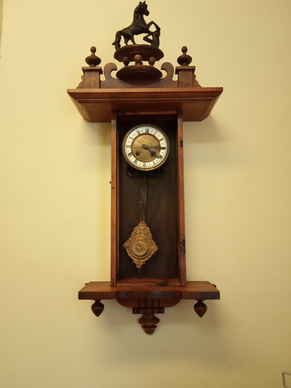

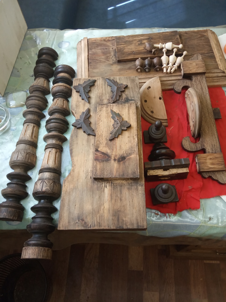

Из моего небольшого опыта реставрации своих часов Кинзле. По совету реставратора снимал старое лакокрасочныое покрытие Франция гель. За 700 р. Из Леруа. Для снятия старых лакокрасочных покрытий. Один два раза наносил на поверхность каждой детали. На 15-20 минут. Кистью
. Потом щёточкой по металлу средней жёсткости и самодельными циклями от полотна ножовки. Обточенними краями разной формой под углом 90 гр. Снимал гель со старым покрытием.Строго вдоль волокна дерева. Потом бруски со шкуркой 120;180 ед.зерно. строго вдоль волокна. Смотрел под лупой наличие царапин на поверхности от цикли. Их надо убрать. Или при покраске сразу будет видна царапины на дереве. После приемки деталей краснодеревщиком. Покраска маслом с воском. Цвет каждый выбирает сам. Вот так я делал свои первые часы.

Спасибо за совет Сергей Дмитриевич. Я понятия не имел с чего мне надо начинать. Когда первый раз делал корпус. Послушал советы от разных специалистов. До шпона у меня не дошло. Только детали. После снятия покрытия циулей. Поверхность дерева получилась серая. Дерево старое. Дочищал бруском со шкуркой. Наверное чисто механическим методом очень много пыли?? И дайте совет, долго мучился с очисткой балясин на дверце. Выступы и углубления очень не просто чистить. Как Вы это делаете? Фото ножа Вашего покажите. С уважением Александр.
Заодно хотел бы узнать. Чем покрываете детали корпуса? Где купить состав и как называется? Я использую масло с воском борма. Что мне дал краснодеревщик. Финишное- масло для паркетных покрытий, повышенной устойчивости. Наверное не правильно, но я других составов не знал.
С точёнками и балясинами конечно сложнее.
Если точёнки не большие, просто кладу их в банку с растворителем, (лучше с ацетоном), и через полчаса-час старое ЛКП обычно просто снимается как чулок, оставляя ровное и чистое основание.
