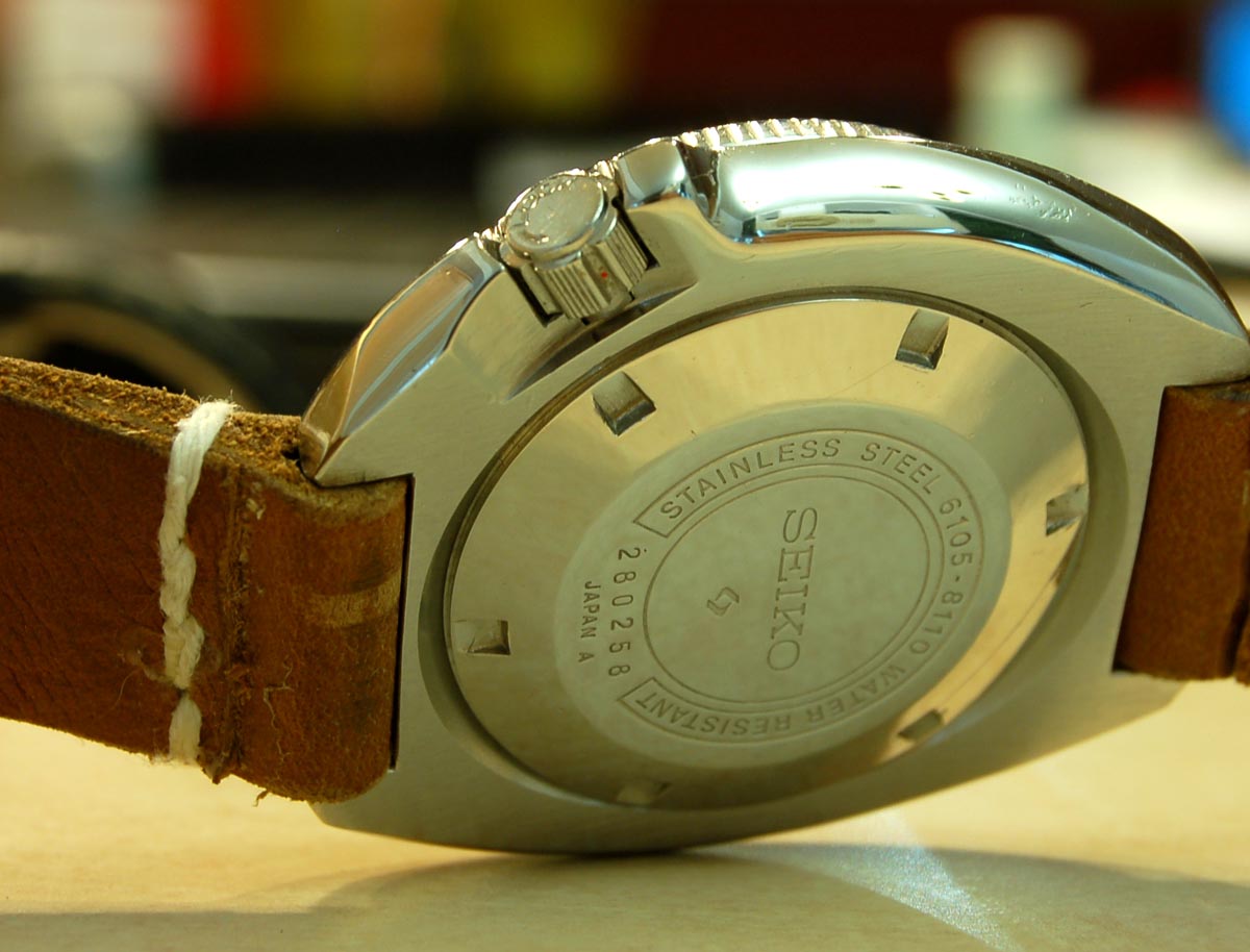

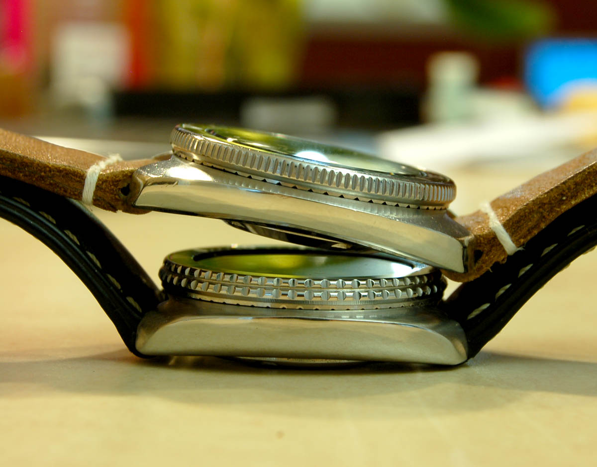

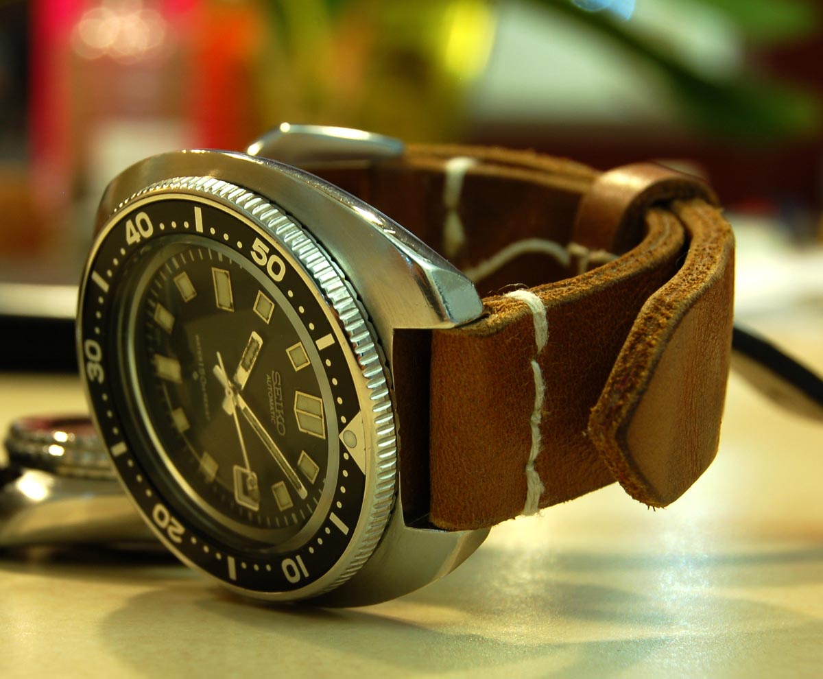

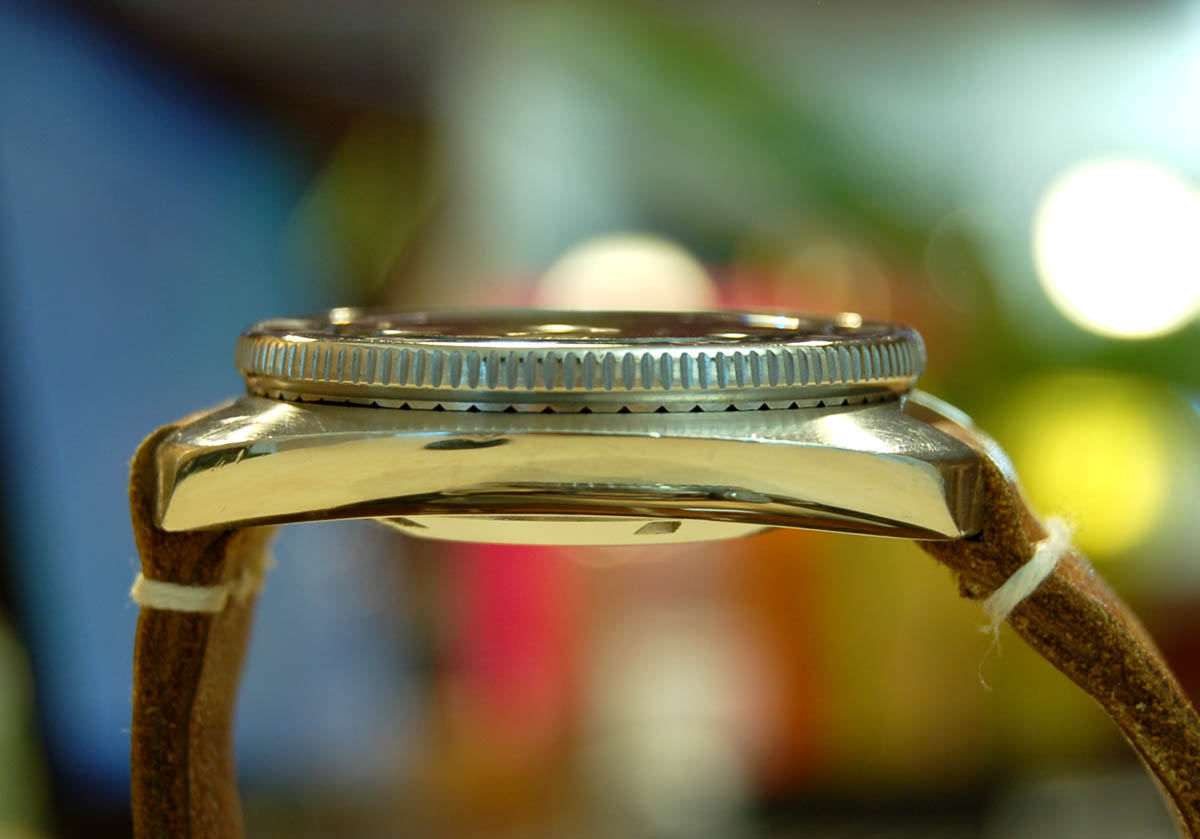

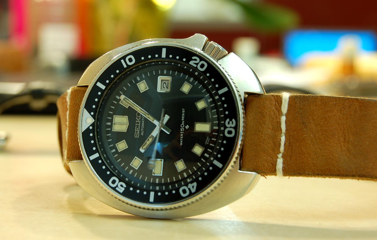

пришло время немножко взбодрить тему.
Причесал слегка свои новые 6105. Маньячить не стал в плане шлифовки-полировки. Боковины полирнул, но ввиду того что шлифовка не сильно покоцаная, решил оставить как есть. Часики на первый взгляд были чистые. На первый взгляд. Но когда я снял безель там разве что картошка не росла! Такой слой грязи-земли, просто ужас.
Но мыльной водой и зубной щеткой отмылось все в идеал, я даже удивился - ни намека на ржавчину или какую-либо другую коррозию как мы встречали в Сейко тех годов под задней крышкой, например. Видимо на дайверы шел какой-то другой сплав металла. Стекло заменил на новое. Оно оказалось немного тоньше оригинала, с другой стороны если приводить в порядок оригинал, оно сточилось бы приблизительно до такой же толщины. Безель долго думал менять или нет, в итоге вклеил афтермаркетный, он действительно на пару десяток меньше оригинала, но клей Момент эту задачу решил превосходно. Но на всякий случай (а случай бывает всякий) я старые оригинальные запчасти помыл и сложил. Пусть будут. Особо порадовало состояние циферблата. Он оригинальный и в неплохом сохране. Собственно механизм тоже в очень бодром состоянии и нету следов корявых ручек. Хватит букв, давайте картинки!
Ах, да! По причине совершенного отсутствия мыслей на тему "на какой ремень их одеть", было принято решение принести в жертву кеды Конверс моей благоверной, должен сказать что кожа там превосходного качества! Мягчайшая, эластичная, и совершенно не тянется! Ну а что получилось - меня устраивает. По крайней мере своими руками.

отличные часы
но люм на стрелках надо обновить

ну в теории да, но вот когда я их на ТО притащу, тогда и обновим

Хорошая робота! Часы - конфетка ,обзавидуюсь!Ещё раз мои поздравления!!! А по поводу люма на стрелочках поддержу Диму343,нужно что-то с ним сделать! ОБНОВИМ!!

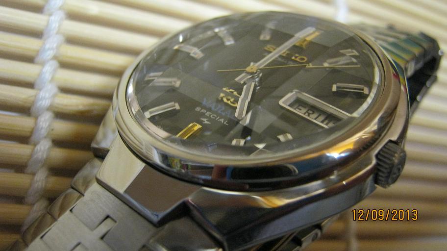

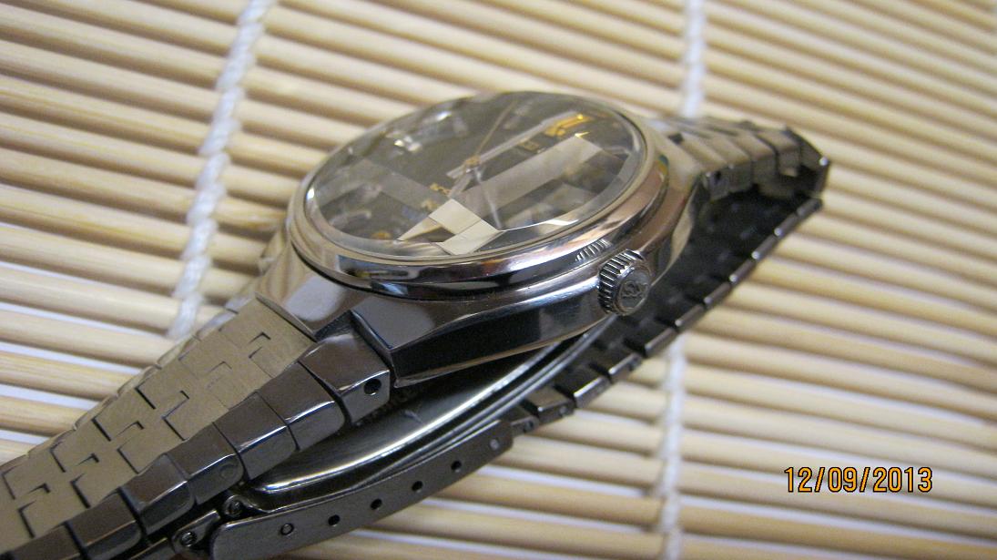

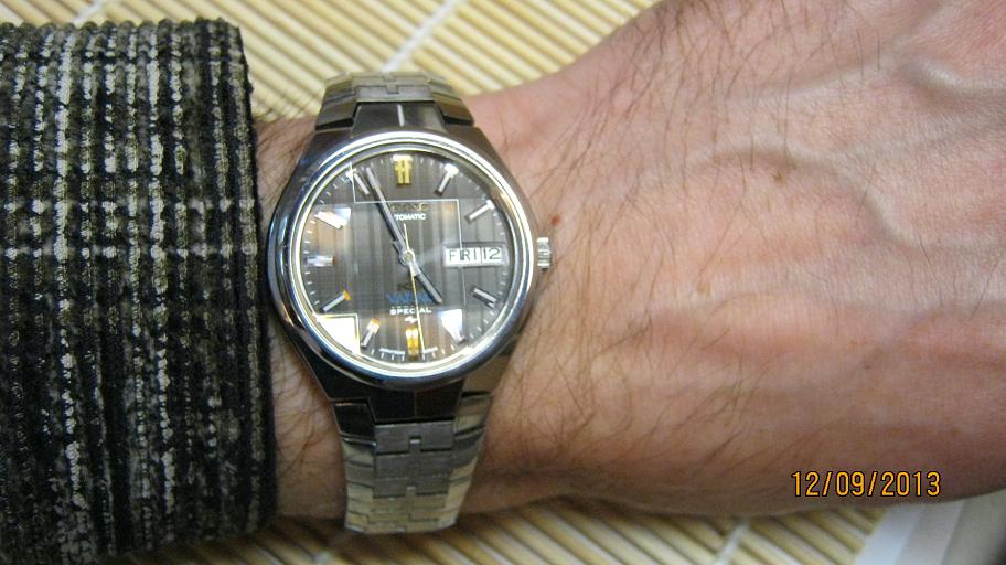

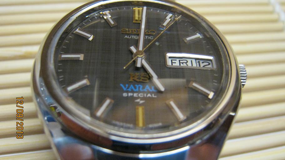

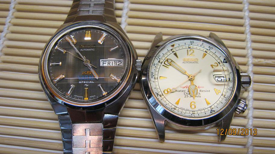

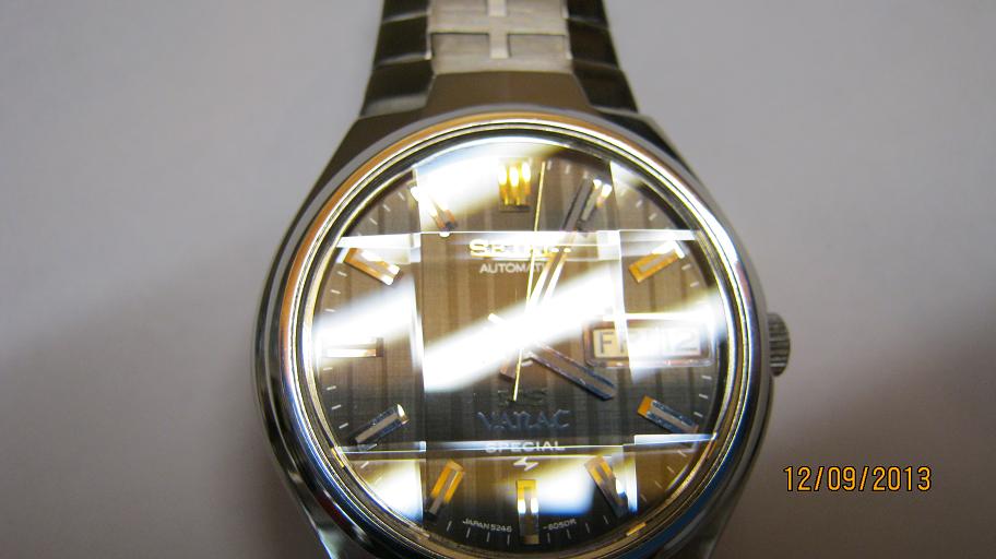

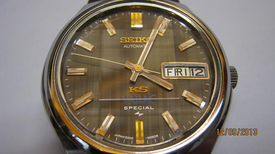

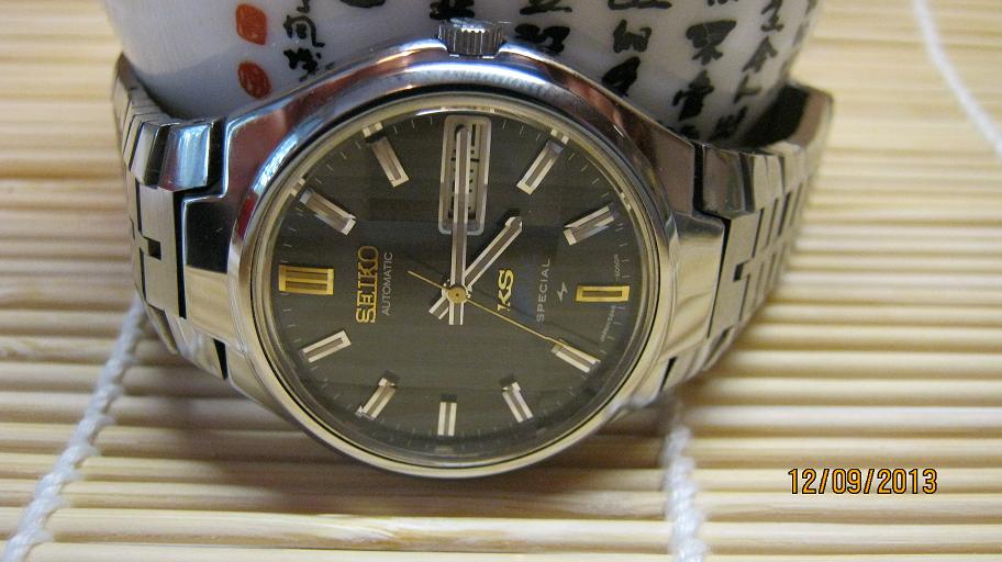

Руководствуясь шикарным обзором уважаемого Alex72 http://forum.watch.ru/showthread.php...ght=King+Seiko следуя по его следам
предлагаю к вниманию форумчан винтажную "вкусняшку" :
Seiko 5246-6040 - VANAC Special 1972 год , Daini ,25 камней , 28800 уд./мин. .
Механизм почти такой же как и у Alpinist 4S15 , чуть посложнее .
Такие технично-парадные с минеральным 9-и гранным стеклом и полотнянным (вертик-м и горизон-м ) сатином на тёмно-сером цифере .
Для сравнения рядом с Альп 4S15 ширина которого 40 мм , уданного Seiko 5246 поменьше - 36 мм с головкой подзавода .
Жаль крепление браслета оригинальное - не померять ремень . Хотя браслет чешуйчато-пластинчатый весьма в жилу .
С уважением , Павел.

класс! Очень необычные! А где-и-почем, если не секрет?

Там ещё появились :
http://www.ebay.co.uk/itm/Vintage-19...ht_3577wt_1158 ,
но с цифером проблемка и как у теперь моих ход 90 сек\сут. - нужен репассаж .
Мех-м внешне в таком же состоянии .
Цена из-за чистого стекла и шикарного внешнего вида была существенно больше стоимости этих , но до 15 т.р. .
P.S. заметил , красной буквы V не хватает - y-y-y плохо совсем .
