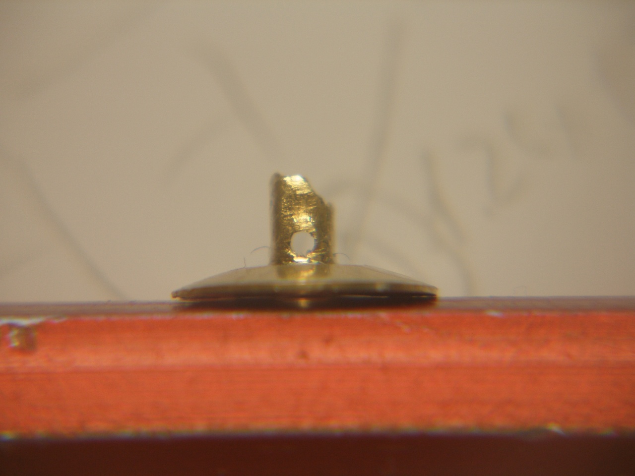

Изготовление барабана для карманных часов
Пришлось сделать отсуствующий барабан. В часы были только заводный вал и крышка барабана. Владелец дал другой механизм-донор, но механизм и сам барабан в нем оказались чуть меньшего диаметра и не смог использовать ничего кроме пружины.

Если нужно сделать мост, процедура такая:
1 Вырезать иь куска латуни такой толщины грубо новый мостик.
2. Просверлить отерстие для винта(ов) и его головку и закрепить мост на платине при помощи винта.
3. С задней стороны, через отверстия для фиксирующих щифтов, просверлить отверстия для щифтов в мост. Если мост тонький, может отверстия просверлить проходными. Нужно сверлить сверлом точного диаметра или чуть больше. Потом запресовать щифты в мост и если нужно, расширить отверстия на платине разверткой чтобы мост входил на месте туго, но без усилий.
4. Закрепить на платине мост винтом и при помощи Upright Tool или станка или каким-то иным способом отметить центр отверстия для камень или цапфы. Просверлить отверстие, расширить до точного диаметра.
5. Надфилями окончательно оформить мост, если будет камень - запресовать или завальцевать. Сделать гальваническое или другое покрытие, чтобы мост не отличался.
Если использовать мостик из донора, почти сигурно, что придется отрезать фиксирующие щифты. Тогда отверстие для винта позволит некоторую свободу и если возможно закрепить мостик так, что колесо стояло вертикально, тогда просверлить новые отверстия для щифтов и запресовать щифты. Дело в том, что остатки старых щифтов при том могут разболтаться, и тогда закрепить новые щифты не получится. Может придется сверлить совершенно новые отверстия в платине, а ето уже не все будут одобрить...
